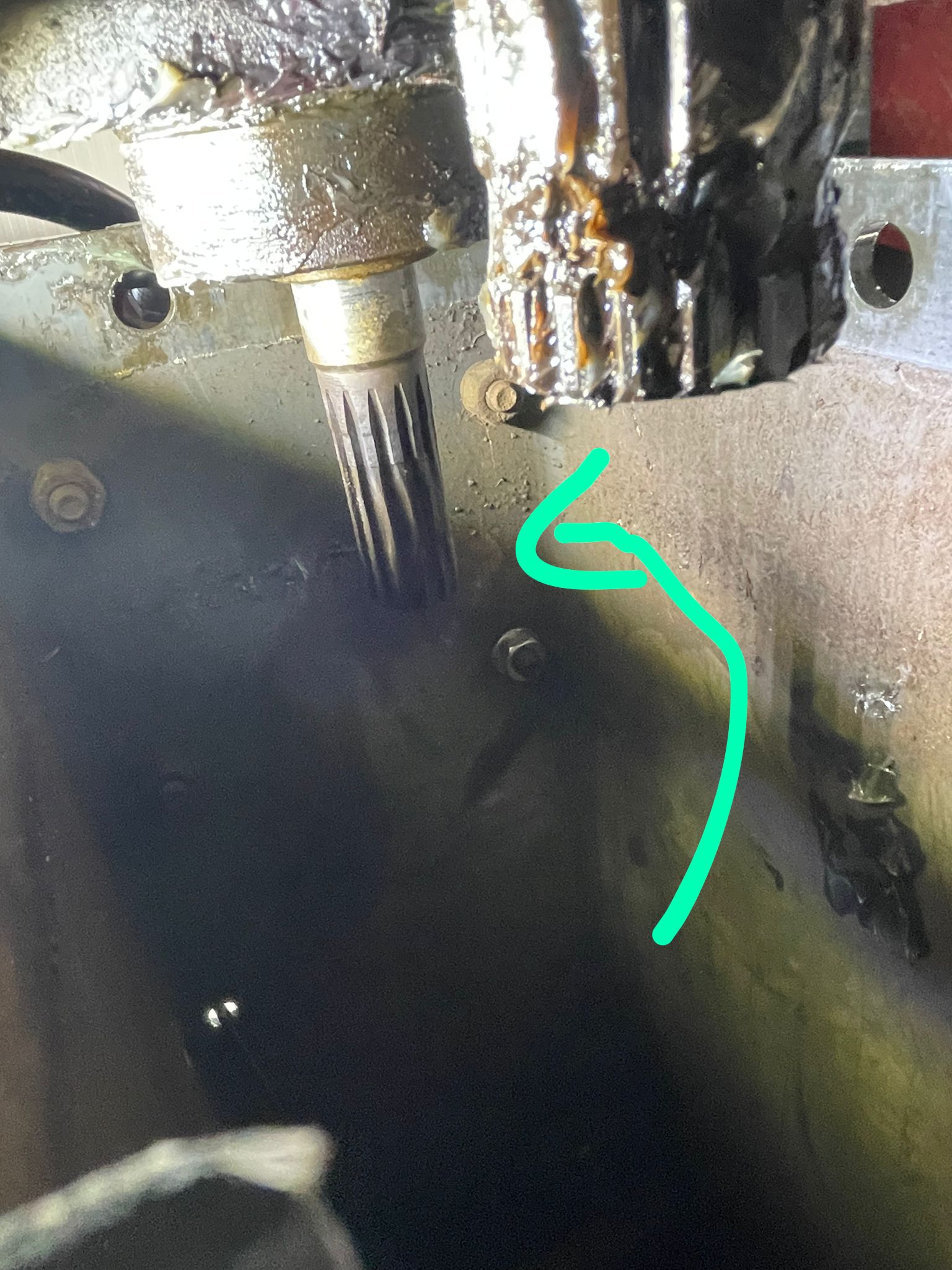

Lo único que tengo son las fotos que me envió del desgaste. Os las puedo enseñar. Por cierto, la TDF funcionaba cuando soltaba el embrague, lo que no hacía, como ya dije, era avanzar. Es por si viendo las fotos podéis sacar algo más en limpio. Me mosquea mucho esto porque, insisto, he desbrozado al ritmo que pedía el tractor.
En las fotos se ve el intermedio casi pulido en los dientes y en el primario las estrías retorcidas.

Re: Intermedio y primario rotos
Quítate cuando puedas esa chatarra italiana acero defectuoso , antes de romper eso tendria que calarse el motor que tampoco es un V8 será acero calaminado https://www.patologiasconstruccion.net/ ... ina-acero/
Yo ya le dije al jefe que estas piezas muy resistentes no podían ser porque yo sé cómo va el tractor trabajando y no noté ese sobreesfuerzo del que me habla él, pero él sigue insistiendo en que es un sobreesfuerzo. Hombre, un "sobreesfuerzo" claro que es, lo que no queda muy claro es si con el "sobreesfuerzo" al que se han sometido esas piezas se tenían que deformar y pulir de ese modo y, además dos veces. Y algo en acero de España que sea compatible con estas piezas ¿no habrá? ¿Nadie que tenga un Carraro al que le haya pasado algo semejante más de una vez y en tan poco tiempo? Por cierto, me dijo que al anterior propietario, con fresa y desbrozadora, nunca le pasó esto.

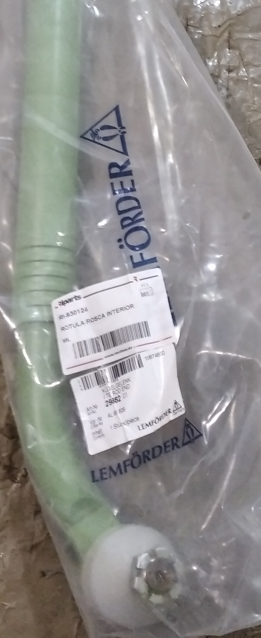

Y el anterior propietario por qué se lo quito con tan pocas horas ? En España con el brutal desmantelamiento industrial ,que hemos sufrido y sufrimos dudo que haya quien la fabrique aquí , y desconozco si un tornero puede adaptar ese dentado de otra marca , de todas maneras si sabes el defecto afloja el embrague de la barra de tdf hasta que patine y vete apretando hasta que no no haga pero sin pasarte a ver si así .. por ejemplo en la JD tienes piezas caras que se supone que son más duras y piezas de competencia que valen menos y se supone que son más blandas ... Puedes probar que JD tenía carraros pintados de verde a ver si tienes esas dos alternativas . El milenio 20a es carraro fijo
- Este es un ejemplo una rótula que parti contra un árbol , en la JD me dieron opción de pieza de ellos 150 euros o está de competencia 99 euros así que pille está que con tener cuidado la dirección no es algo que rompa por esfuerzos pero si estuviera en tu caso algo interior pillaría la cara

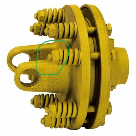

No sé...lo de las horas es relativo. Yo en un año no le hice ni 50 horas, pero bueno, yo no tengo la agricultura como actividad principal. La verdad es que muchas horas no son para ser del año 2003. ¿Y eso del embrague cómo se hace? ¿Cómo se afloja lo que dices hasta que patine y volverlo a apretar? ¿Es algo que se pueda hacer externamente? Porque yo de abrir tractores ni pajolera? O te refieres al embrague de la desbrozadora que lleva unos muelles con unos tornillos, que afloje estos tornillos hasta que patine?
Te refieres a estos tornillos? Que los afloje hasta que patine y luego los apriete hasta que deje de hacerlo?
Si esos son , hazlo con las mismas vueltas a todos , sabrás que patina por qué se calienta jeje si lo dejas flojo hasta echa humo , pero para calibrarlo le das unas vueltas y miras si se calentó y aprietas un poco y le das de nuevo así si pilla algo duro patinara algo ese embrague a ver si evitas que rompa de nuevo .
