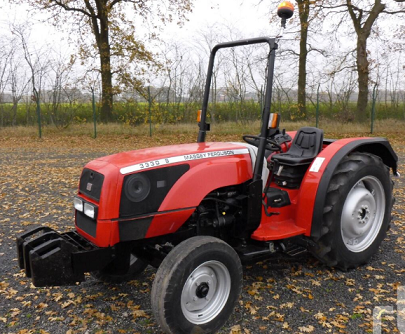

MASSEY FERGUSON 3340 F (cabina) ST
frutero
Motor = Perkins 1004.42
nº cilindros y cilindrada = 4 / 4200
potencia cv/kW = 78/57
régimen nominal = 2.200 rpm
regulador = mecánico
par motor máximo = 282 Nm
bomba inyección = rotativa
Embrague
tipo = seco
material = orgánico
nº de discos = 1
diámetro de discos = 305 mm
accionamiento = hidráulico
Transmisión
nº total de marchas av/re = 16/8
nº de marchas entre 0 - 3 kms hora = 5
nº de marchas entre 3-12 kms hora = 6
velocidad mínima al régimen nominal = 1.181 kms hora
inversor = syncro
40 kms = no
supereductor = no
Tipo 2
nº total de marchas av/re = 24/12
nº de marchas entre 0- 3 kms hora = 12
nº de marchas entre 3-12 kms hora = 7
velocidad mínima al régimen nominal = 0.197 kms hora
superreductor = si
inversor = si
40 kms hora = no
Blocaje diferencial automático
ángulo de giro = 50/70
radio de giro mínimo con frenos = 3.115 mm
Eje trasero
acción blocaje diferencia automático = eh
Frenos
tipo = disco en aceite
delanteros = no
freno remolque = opcional
TDF
régimen TdF = 540/540E
proporcional al avance = opcional
accionamiento = interruptor
tipo de embrague = hidráulico
régimen motor TDF 540 = 1.967 rpm
régimen motor TDF 540E= 1.560 rpm
TDF frontal = no
Sistema hidráulico
nº de bombas = 2
caudal del sistema = 44 l/min.
presión máximo del sistema = 180 bar
caudal adicional (DB-opc) = 52 l/min.
Dirección
Cilindro integrado en el eje = si
volante telescópico = si
Elevador hidráulico
Categoría = II
tipo de enganche = bolas / opc. rápido
tensores = rosca
tensores = telescópicos
sensibilidad en = brazos inferiores
tipo de control de sensibilidad = mecánico
control = de T/P intermix
regulación velocid. descenso = opc.
regulación altura elevación = opc.
interruptor subida y bajada rápida = no
capacidad máxima de elevación = 2.600 kp.
Válvulas mando a distancia
nº de válvulas standard = 2
control de flujo = no
Cabina
Tipo asiento conducción = tela / op. neumático
aire acondicionado = opcional
limpiaparabrisas delantero/traserom = si
Instrumentación = A+D
faros de labor del/tras. = 2/2
Neumáticos delanteros
base = --- 7.50-16
opcional = 7.00-12
opcional = 6.50-16
opcional = 6.50-16
Neumáticos traseros
base = - 420/70R24
opcional = 360/70R24
opcional = 380/70R24
opcional = 380/70R34
Dimensiones y capacidades
altura al volante = 1,250 mm
ancho total mínimo/máximo = 1000 / 1400 mm
ancho de vía delantero mínimo/máximo = 1080 mm
ancho de vía trasero mínimo/máximo = 1085 mm
longitud total = 3.750 - 3850 mm
paso = 2.080 mm
luz libre = 230 mm
capacidad de gasoil = 50 litros / opcional = 25
peso de embargue con bastidor = 2.300 kg

MASSEY FERGUSON 3315 S (placas) DT
frutero
Motor = Perkins 903.27
nº cilindros y cilindrada = 3/ 2700
potencia cv/kW = 54/40
régimen nominal = 2.250 rpm
par motor máximo = 192 Nm
régimen de par máximo = 1.250 rpm
Embrague
tipo = seco
material = orgánico
nº de discos = 1
diámetro de discos = 280 mm
Transmisión
nº de marchas entre 0 - 3 kms hora = 4
velocidad mínima al régimen nominal = 1.2816 kms hora
inversor = sincro
40 kms = no
supereductor = no
Tipo 2
velocidad mínima al régimen nominal = 0.204 kms hora
supereductor = si
inversor = si
40 kms hora = no
ángulo de giro = 60
radio de giro mínimo con frenos = 2.905 mm
Eje trasero
Frenos
delanteros = no
TDF
TDF frontal = no
Sistema hidráulico
nº de bombas = 2
Dirección
Elevador hidráulico
Categoría = II
tensores = rosca
tensores hidráulicos = no
regulación velocid. descenso = no
tipo asiento conductor = std. en vinilo
instrumentación = analógico
plataforma = placas de piso
base = 7.50-16
opcional = 8.25-16
opcional = 210/80R16
opcional = 260/70R16
Neumáticos traseros
base = 12.4R28
opcional = 13.6R.28
opcional = 12.4R24
opcional = 13.6R24
ancho de vía delantero mínimo/máximo = 995 mm
ancho de vía trasero mínimo/máximo = 885 mm
longitud total = 3.650 - 3750 mm
paso = 2.000 mm
luz libre = 230 mm
capacidad de gasoil = 50 litros (opcional 25)
peso de embargue = 2.350 kgs

MF 3330-S
