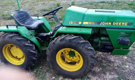

MonteNeme
Mensajes: 175
Mensaje por MonteNeme »
Manuel, a ver si me puedes pasar los datos de este frutero:
(El primero de los que aparecen)
https://www.google.com/search?q=tractor ... -gws-video#

MonteNeme
Mensajes: 175
MonteNeme escribió: 01 Feb 2023, 10:44 Manuel, a ver si me puedes pasar los datos de este frutero:
Manolo!!! No me ignores, pon datos hombre!

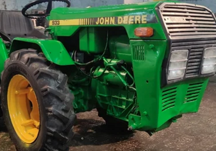

Mensajes: 36725
JOHN DEERE 933 DT
articulado
Motor = Lombardini LDA-914 de 2 cilindros (95x94)
régimen nominal = 3.000 rpm
cilindrada = 95 cc
potencia = 33 cv (24 kW)
potencia de inscripción = 30 cv (22 kW)
par motor máximo = 108 Nm
régimen de par máximo = 2.100 rpm
par motor máximo = 97 Nm
reserva de par = 14%
gama de revoluciones de trabajo = 900 rpm
sistema de refrigeración = aire
tipo de camisas = secas
refrigeración continua de pistones por aceite = no
bomba de inyección = linea
consumo específico = 275 gr/kw/h
ensayo, nº de organismo = B.O.E 6-88
tupo de escape = junto motor
embrague
tipo = disco seco
material = orgánico
nº de discos = 1
diámetro del disco = 350 mm
accionamiento = mecánico
transmisión
nº palancas de cambio = 2
cambio de marchas = en secuencia
nº total de marchas ad/atrás = 6/3
nº total de marcas entre 0-3 km hora = 2
nº total de marchas entre 3-12 km hora = 2
velocidad mínima al régimen nominal = 1.2 km hora
inversor = no
posición neutral = si
eje delantero
conexión = mecánica
blocaje diferencial automático = no
carga máxima admisible = 540 kg
radio de giro mínimo sin frenos = 2250 mm
eje trasero
acción blocaje diferencial = hidráulico
reducciones finales = piñón-corona
carga máxima admisible = 270 kg
frenos
tipo = discos secos
exteriores / interiores = interiores
freno remolque = no
tdf
régimen tdf = 540-750 rpm
proporcional al avance = si
tipo de embrague = disco seco
nº ejes tdf = 2
tdf frontal = no
sistema hidráulico
tipo = abierto
nº de bombas = 1
caudal bomba elevador = 14.8 l/min.
régimen del motor = 3.000 rpm
presión máxima del sistema = 140 bar
situación bomba hidráulica = exterior-motor
mismo aceite hidráulico/trans. = si
dirección
cilindro integrado al eje = no
volante telescópico = no
columna dirección-posiciones = no
elevador hidráulico
categoría = I N
tipo de enganche = bola plana
tensores = telescópicos
sensibilidad = tercer punto
tipo control de sensibilidad = mecánico
controles = C/P/M
interruptor subida-bajada rápida = no
cilindros elevación int/ext. = 1
capacidad máxima de elevación = 800 kg
válvulas mando a distancia
nº de válvulas = 1
tipo = S /D efecto
bastidor de seguridad
pedales suspendidos = no
cuenta horas = analógico
cuenta revoluciones = analógico
plataforma = placas
neumáticos delanteros = 7.50-16
neumáticos traseros = 7.50-16
dimensiones, pesos y capacidades
altura total = 1.139 mm
altura al volante = 1.139 mm
ancho total mínimo/máximo = 871 - 1.023 mm
ancho de vía delantero min/máximo = 670 - 870 mm
ancho de vía trasero min/máximo = 670 - 870 mm
longitud total = 2.743 mm
distancia entre ejes = 1.057 mm
luz libre = 180 mm
nº depósitos de gas-oil = 1
capacidad de gas-oil = 10 litros

JOHN DEERE U-238 DT
articulado
Motor = Lombardini LDA-832 de 2 cilindros (100X105)
cilindrada = 1648 cc
potencia = 38 cv (28 kW)
potencia de inscripción = 32 cv (23.5 kW)
par motor máximo = 112 Nm
régimen de par máximo = 2.250 rpm
reserva de par = 13%
gama de revoluciones de trabajo = 750 rpm
consumo específico = 279 gr/kw/h
ensayo, nº de organismo = B.O.E 5-88
embrague
tipo = disco seco
material = orgánico
nº de discos = 1
transmisión
velocidad mínima al régimen nominal = 1.3 km hora
inversor = no
eje delantero
conexión = mecánica
carga máxima admisible = 830 kg
radio de giro mínimo sin frenos = 2400 mm
eje trasero
carga máxima admisible = 335 kg
frenos
tipo = discos secos
freno remolque = no
tdf
nº ejes tdf = 2
tdf frontal = no
sistema hidráulico
tipo = abierto
nº de bombas = 1
caudal bomba elevador = 21 l/min.
dirección
elevador hidráulico
categoría = I N
controles = C/P/M
capacidad máxima de elevación = 780 kg
nº de válvulas = 1
tipo = S /D efecto
plataforma = placas
neumáticos delanteros = 8.25-16
neumáticos traseros = 8.25-16
altura total = 1.150 mm
altura al volante = 1.150 mm
ancho total mínimo/máximo = 897 - 1.149 mm
ancho de vía delantero min/máximo = 685 - 937 mm
ancho de vía trasero min/máximo = 685 - 937 mm
longitud total = 2.822 mm
luz libre = 235 mm
nº depósitos de gas-oil = 2
capacidad de gas-oil = 16 litros
boca llenado de combustible = interior capó
depósito auxiliar adicional de combustible = 8.5 l
aceite hidráulico transmisión = 5.5 l
peso de embarque con bastidor = 1.120 kg
nº de contrapesos delanteros máximos/kg = 1 / 30 kg
guardabarros delanteros = si
