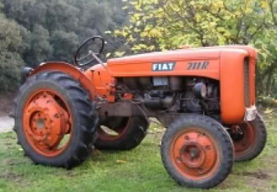

FIAT 211R

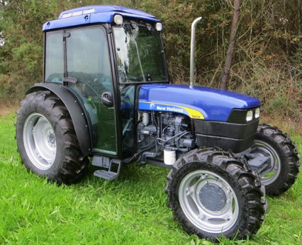

- Mensajes: 36716
NEW HOLLAND TNV -65 DT
viñero - cabina
Motor = NH/Iveco
nº cilindros/ cilindrada = 3/ 2.930
potencia nominal = 60 cv / 44 kW
régimen nominal = 2.300 rpm
regulador = mecánico
diámetro/carrera = 100/115
potencia constante entre = no
par máximo motor = 210 Nm
régimen del par máximo = 1.400 rpm
reserva de par = 17 %
tipo de camisas = húmedas
refrigeración continua pistones por aceite = no
bomba de inyección = rotativa
culata de flujo cruzado = si
consumo específico gr/kW/h = 207
ensayo- nº organismo = BOE
EMBRAGUE
tipo = m. seco
material = orgánico
nº de discos = 1
diámetros discos = 254 mm
accionamiento = mecánico
TRANSMISION
tipo 1 Shuttle Comand
marca = Fiat
nº total marchas av/re = 16/ 16
velocidad mínima al régimen nominal = 0.6 km/h
inversor = sincro
40 km hora = no
EJE DELANTERO
ángulo de giro = 55 º
radio de giro mínimo sin frenos = 3.300 mm
giro eje delantero = no
EJE TRASERO
acción blocaje diferencial = autoblocante
FRENOS
tipo = disco
TDF
régimen TDF = 540 / 540 E / 1000 rpm
proporcional al avance = opcional
accionamiento = servoasistido
tipo embrague = cerometálico
régimen motor TDF 540 = 1.957 rpm
régimen motor TDF 540E = 1.535 rpm
TDF frontal = no
SISTEMA HIDRÁULICO
nº de bombas = 1
caudal del sistema = 49.2 litros/min.
presión máxima del sistema = 170 bar.
DIRECCION
volante telescópico = si
ELEVADOR HIDRÁUICO
categoría = I /IN / II
tipo de enganche = bola plana
tensores = telescópicos
tensores hidráulicos = no
sensibilidad = tercer punto
controles = C / P /Mx
regulación velocidad de elevación = no
interruptor de subida/bajada = si
capacidad máxima de elevación = 2.440 kp
VÁLVULAS MANDO DISTANCIA
nº válvulas estandar = 1
control de flujo = no
CABINA ORIGINAL
asiento conductor = mecánico
aire acondicionado = no
limpiaparabrisas delant / trasero = 1/1
instrumentación = analógico
faros de labor delant / trasero = 2/1
NEUMÁTICOS DELANTEROS
base = 240/70R16
NEUMÁTICOS TRASEROS
base = 360/70R24
DIMENSIONES Y CAPACIDADES
longitud total = 3.600 mm
combustible = 57 litros
peso de embarque = 2.450 kg
viñero - cabina
Motor = NH/Iveco
EMBRAGUE
tipo = m. seco
material = orgánico
nº de discos = 1
TRANSMISION
marca = Fiat
inversor = sincro
40 km hora = no
EJE DELANTERO
EJE TRASERO
FRENOS
tipo = disco
TDF
TDF frontal = no
SISTEMA HIDRÁULICO
nº de bombas = 1
DIRECCION
ELEVADOR HIDRÁUICO
CABINA ORIGINAL
base = 240/70R16
NEUMÁTICOS TRASEROS
base = 360/70R24

NEW HOLLAND TNV -75 DT
viñero - cabina
Motor = NH/Iveco
nº cilindros/ cilindrada = 3T/ 2.930
potencia nominal = 72 cv / 52.1 kW
par máximo motor = 299 Nm
reserva de par = 37.5 %
consumo específico gr/kW/h = 210
EMBRAGUE
tipo = m. seco
material = orgánico
nº de discos = 1
diámetros discos = ---- mm
TRANSMISION
marca = Fiat
inversor = sincro
40 km hora = si
TIPO 2
nº total marchas av/re = 32/ 16
superreductor = si
40 km hora = si
EJE DELANTERO
ángulo de giro = 55
EJE TRASERO
FRENOS
tipo = disco
TDF
TDF frontal = no
SISTEMA HIDRÁULICO
nº de bombas = 1
DIRECCION
cilindro integrado en el eje =
ELEVADOR HIDRÁUICO
CABINA
tipo asiento conductor = mecánico
aire acondicionado = opcional
limpiaparabrisas delantero/trasero = si
faros de labor delanteros y traseros = si
base = 240/70R-16
NEUMÁTICOS TRASEROS
base = 360/70R-24
peso de embarque c/bastidor = 2.500 kg

- Mensajes: 36716
frutero
Motor = Iveco
nº cilindros/ cilindrada = 4/ 3.908
potencia nominal = 68 cv / 50.07 kW
potencia de inscripción = 63 cv / 46 kW
diámetro/carrera = 104/115
par máximo motor = 255 Nm
reserva de par = 28 %
gama de revoluciones de trabajo = 900
tipo de camisas = secas
consumo específico gr/kW/h = 257
ensayo- nº organismo = BOE 11/97
EMBRAGUE
tipo = m. seco
material = orgánico

NEW HOLLAND TNN -75 DT
viñero - cabina
Motor = NH/Iveco
reserva de par = 38 %
EMBRAGUE
tipo = m. seco
material = orgánico
nº de discos = 1
TRANSMISION
marca = Fiat
inversor = sincro
40 km hora = no
tipo 2 = Power Shuttle
nº total de marcas av/re = 32/16
40 km/h = si
EJE DELANTERO
ángulo de giro = 71 º
EJE TRASERO
acción blocaje diferencial = eh
FRENOS
tipo = multidisco
freno de remolque = no
TDF
TDF frontal = no
SISTEMA HIDRÁULICO
nº de bombas = 1
presión máxima del sistema = 193 bar.
DIRECCION
ELEVADOR HIDRÁUICO
controles = E / P /M/ F
nº válvulas estandar = 2
CABINA ORIGINAL
tipo asiento conducción = mecánico
aire acondicionado = si
instrumentación = A+D
limpiaparabrisas delantero/ trasero = 1/1
faros de labor delanteros y traseros = 2/1
base = 7.50R18
NEUMÁTICOS TRASEROS
base = 14.9R28
longitud total = 3.835 mm
combustible = 52 litros
peso de embarque c/bastidor = 2.520 kg
