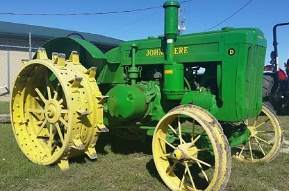

John Deere D
Manu aunque te pese New Hollan también existe en viñeros y fruteros y son delos mas vendidos. Un saludo
