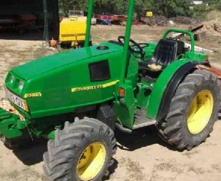

JOHN DEERE 1046
rígido -- DT
Motor = Lombardini LDW-1053 CHD de 3 cilindros (88x85)
régimen nominal = 3.000 rpm
cilindrada = 1551 cc
potencia = 37 cv (27 kW)
potencia de inscripción = 31 cv (22 kW)
par motor máximo = 112 Nm
régimen de par máximo = 2.300 rpm
sistema de refrigeración = aire
tipo de camisas = secas
refrigeración continua de pistones por aceite = no
bomba de inyección = linea
consumo específico = 305 gr/kw/h
ensayo, nº de organismo = B.O.E 2-93
tupo de escape = junto motor
embrague
tipo = disco independiente
material = orgánico
nº de discos = 1
diámetro del disco = 191 mm
accionamiento = hidráulico
transmisión
nº palancas de cambio = 2
nº de gamas av/re = 3/1
nº de marchas por gama = 4
cambio de marchas = sincronizado
nº total de marchas ad/atrás = 12/4
velocidad mínima al régimen nominal = 0.7 km hora
inversor = no
posición neutral = si
eje delantero
conexión = mecánica
ángulo de giro = 45º
radio de giro mínimo sin frenos = 3.100 mm
eje trasero
reducciones finales = piñón-corona
frenos
tipo = discos
exteriores / interiores = interiores
freno remolque = no
tdf
régimen tdf = 540 / 1000 rpm
proporcional al avance = si
accionamiento = mecánico
tipo de embrague = disco seco
nº ejes tdf = 1
tdf frontal = no
sistema hidráulico
tipo = abierto
nº de bombas = 1
caudal bomba elevador = 9.6 l/min.
régimen del motor = 3.000 rpm
presión máxima del sistema = 140 bar
situación bomba hidráulica = exterior-motor
mismo aceite hidráulico/trans. = si
dirección
cilindro integrado al eje = no
volante telescópico = si
columna dirección-posiciones = no
elevador hidráulico
categoría = I N
tipo de enganche = bola plana
tensores = telescópicos
sensibilidad = tercer punto
tipo control de sensibilidad = mecánico
controles = P/E
interruptor subida-bajada rápida = no
cilindros elevación int/ext. = 1
capacidad máxima de elevación = 1000 kg
válvulas mando a distancia
nº de válvulas = 1
tipo = S /D efecto
bastidor de seguridad
montaje abatible = si
pedales suspendidos = no
cuenta horas = analógico
cuenta revoluciones = analógico
plataforma = placas
neumáticos delanteros = 11.0/65-12
neumáticos traseros = 360/70R-20 // 12.4R-20
dimensiones, pesos y capacidades
altura total = 2.142 mm
altura al volante = 1.300 mm
altura al capó = 965 mm
ancho total mínimo/máximo = 1.232 - 1.322 mm
ancho de vía delantero min/máximo = 971 - 1.061 mm
ancho de vía trasero min/máximo = 850 - 1.046 mm
longitud total = 2.926 mm
distancia entre ejes = 1.600 mm
luz lbire = 290 mm
nº depósitos de gas-oil = 1
capacidad de gas-oil = 20 litros
boca llenado de combustible = interior capó
peso de embarque con bastidor = 1.120 kg
nº de contrapesos delanteros máximos/kg = 4 / 17 kg
