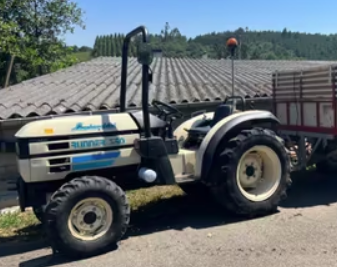

LAMBORGHINI Runner 350 DT
motor = Mitshubishi
modelo = K4FD de 4 cilindros (78x78)
cilindrada = 1.490 cc
potencia = 35 cv / 25.5 kW
potencia de inscripción = 29 cv / 21 kW
régimen nominal = 3.000 rpm
par motor máximo = 87 Nm
régimen de par máximo = 2.000 rpm
reserva de par publicada = 7%
gama de revoluciones de trabajo = 1.000
tipo camisas = secas
refrigeración continua pistones por aceite = no
bomba inyección = línea
consumo específico = 282 gr/kw/h
tubo escape = horizontal
ensayo = nº organismo = B.O.E / 1/93
Embrague
tipo = disco seco
material = cerametálico
nº de discos = 1
diámetro disco = 216 mm
accionamiento = hidráulico
Transmisión
nº palancas de cambio = 2
nº gamas av/re = 3/3
cambio entre gamas = no sincronizado
nº de marcas por gama av/re = 4/4
cambio entre marchas = sincronizado
nº de marchas entre 0 a 3 km hora = 5
nº de marcas entre 3-12 km hora = 4
velocidad mínima al régimen nominal = 0.68 km hora
inversor = no sincronizado
posición neutral = si
Eje delantero
conexión = mecánica
carga máxima admisible = 1.000 kg
ángulo de giro = 50º
radio de giro mínimo con frenos = 2.600 mm
radio de giro mínimo sin frenos = 2.800 mm
Eje trasero
acción blocaje diferencial = electrohidráulico
reducciones finales = piñón-corona
carga máxima admisible = 1.400 kg
Frenos
tipo = discos húmedos
exteriores/interiores = interiores
nº de discos en cada lado = 2+2
accionamiento = mecánico
freno remolque = no
TDF
régimen = 540 / 1000
proporcional al avance = si
accionamiento = eh
tipo de embrague = baño de aceite
régimen motor TDF 540 = 2.655 rpm
régimen motor TDF 1000 = 2.736 rpm
nº ejes TDF = 1
TDF frontal = no
Sistema hidráulico
tipo = abierto
nº bombas = 2
caudal bomba elevador = 29 l/m
régimen del motor = 3.000 rpm
bar = 180
situación bomba hidráulica principal = junto motor
mismo aceite hidráulico-transm. = si
Dirección
volante telescópico = si
columna dirección / posiciones = no
Estructura de protección
bastidor de seguridad = abatible
pedales suspendidos = si
cuenta horas = analógico
cuenta-revoluciones = analógico
plataforma = plataforma
Cabina
marca = Brieda
tipo asiento conductor = mecánico
aire acondicionado = opcional
limpiaparabrisas delantero / trasero = 1/0
faros de labor delant/ traseros = 2 / 1
Neumáticos delanteros
base = 7.0-12
opcional = 27x8.50-12 gard.
neumáticos traseros
base = 320/70R20
opcional = 38x14.00-20 gard.
dimensiones y capacidades
altura total = 2.035 mm
altura al volante = 1.240 mm
altura al capo = 1.145 mm
ancho total mínimo/máximo = 1.240 - 1.340 mm
ancho de vía delantero min/máximo = 970 - 1.190 mm
ancho de vía trasero min / máximo = 920 - 1.020 mm
longitud total = 2.960 mm
distancia entre ejes = 1.630 mm
luz libre = 345 mm
capacidad de combustible = 29 litros
boca llenado combustible = interior capo
depósito auxiliar opcional = no
aceite hidráulico / transmisión = 21 litros
peso de embarque c/bastidor = 1.140 kg
guardabarros delanteros = no

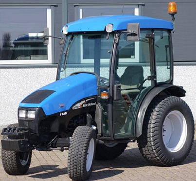

NEW HOLLAND TCE-40
DT - convencional
Motor = Yanmar de 3 cilindros
cilindrada = 1.624
potencia = 37 cv / 27 kW
par motor = 109 Nm
régimen de par máximo = 1.800 rpm
reserva de par = 20%
Embrague
tipo = mecánico
Transmisión
nº total de marchas av/re = 12+12/30
inversor = mecánico
Eje delantero
conexión = mecánica
blocaje diferencial automático = eh
ángulo de giro = 55º
Eje trasero
acción blocaje diferencial = eh
TDF
régimen TDF = 540 / 540E
tipo de embrague = independiente
Sistema hidráulico
tipo = circuito abierto
nº de bombas = 1
caudal bomba elevador = 28 l/min.
Elevador hidráulico
control = E/P/M/F
Válvulas de mando a distancia
nº de válvulas estándar = 2
Bastidor de seguridad
abatible
Cabina = opcional
neumáticos delanteros = 200/70R16
neumáticos traseros = 320/70R20
Dimensiones, pesos, y capacidades
ancho de vía delantera min/máx = 1.016 - 1.304 mm
ancho de vía trasera min / máx = 1.004 - 1.182 mm
distancia entre ejes = 1.700 mm
luz libre = 340 mm
peso de embarque con bastidor = 1.350 kg
- Mensajes: 36769
NEW HOLLAND TCE-45
DT - convencional
cilindrada = 1.995
potencia = 43 cv 32 kW
par motor = 128 Nm
reserva de par = 22%
Embrague
tipo = mecánico
Transmisión
inversor = mecánico
Eje delantero
conexión = mecánica
Eje trasero
TDF
Sistema hidráulico
nº de bombas = 1
Elevador hidráulico
control = E/P/M/F
abatible
Cabina = opcional
neumáticos delanteros = 240/70R16
neumáticos traseros = 360/70R20
ancho de vía delantera min/máx = 1.107 - 1.357 mm
ancho de vía trasera min / máx = 1.032 - 1.262 mm
luz libre = 370 mm
peso de embarque con bastidor = 1.380 kg
DT - convencional
cilindrada = 1.995
par motor = 128 Nm
Embrague
tipo = mecánico
Transmisión
inversor = mecánico
Eje delantero
conexión = mecánica
Eje trasero
TDF
Sistema hidráulico
nº de bombas = 1
Elevador hidráulico
control = E/P/M/F
abatible
Cabina = opcional
luz libre = 370 mm

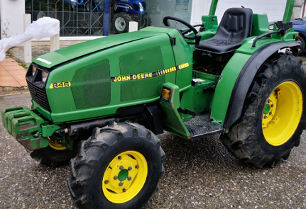

JOHN DEERE 846 DT
convencional
Motor = Perkins KH
nº cilindros / cilindrada = 3 /1330
potencia = 27 cv / 20 kW
régimen nominal = 2800 rpm
potencia de inscripción = 22 cv / 16 kW
diámetro - carrera = 84x80
par motor máximo = 49 Nm
régimen de par máximo = 1600 rpm
gama de revoluciones de trabajo = 1400 rpm
tipo de camisas = secas
bomba de inyección = linea
consumo específico = 377 gr/kW/h
ensayo = nº organismo = B.O.E 13.3.96
tupo de escape = horizontal
Embrague
tipo = disco seco
nº de discos = 1
diámetro disco = 191 mm
Transmisión
nº de palancas de cambio = 2
nº de gamas av/re = 3/1
nº de marchas por gama av/re = 12/4
nº de marchas entre 3 a 12 km hora = 4
velocidad mínima al régimen nominal = 0.7 km hora
inversor = no
Eje delantero
conexión = mecánica
blocaje diferencial automático = no
angulo de giro = 45º
radio de giro mínimo sin frenos = 2700 mm
Eje trasero
acción blocaje diferencial = hidráulico
reducciones finales = piñon-corona
Frenos
nº de discos en cada lado = 1
TDF
régimen TDF = 540 / 1000 rpm
tipo embrague = disco seco
régimen motor TDF 540 rpm = 2607 rpm
régimen motor TDF 1000 rpm = 2615 rpm
nº ejes TDF = 2
TDF frontal = no
Sistema hidráulico
tipo = abierto
nº de bombas = 1
caudal bomba elevador = 24 l/min.
régimen del motor = 2800 rpm
situación bomba hidráulica principal = exterior
mismo aceite hidráulico/transmisión = si
Dirección
cilindro integrado en el eje = no
volante telescópico = no
Elevador hidráulico
categoria = I N
tipo enganche = bola plana
tensores = telescópicos
sensibilidad = tercer punto
tipo control de profundidad = eléctrico
controles = C/P/M/F
regulación velocidad de descenso = si
interruptor subida-bajada rápida = si
cilindros elevación exterior = 1
capacidad máxima de elevación = 1000 kg
Válvulas mando a distancia
nº de válvulas estandar = 1
tipo = S/D efecto
tipo de válvulas opcionales = 1
tipo = S/D efecto
cuenta revoluciones = analógico
plataforma = placas
base = 7.0-12
Neumáticos traseros
base = 12.4-20
Dimensiones-pesos y capacidades
altura total = 2060 mm
altura al volante = 1290 mm
altura al capó = 955 mm
ancho total mínimo /máximo . = 1165 - 1373 mm
ancho de vía delantero mínimo / máximo = 960 - 1176 mm
ancho de vía trasero mínimo / máximo = 850 - 1058 mm
longitud total = 2721 mm
distancia entre ejes= 1520 mm
luz libre = 288 mm
nº depósito combustible = 1
capacidad del depósito = 20 litros
boca llenado combustible = interior capó
depósito auxiliar adicional = no
peso de embarque con bastidor seguridad = 1080 kg
nº contrapesos delanteros máximo = 4 de 17 kg

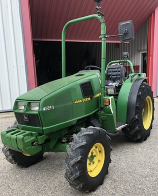

JOHN DEERE 946 DT
convencional
Motor = Perkins KE
nº cilindros / cilindrada = 3 /1496
potencia = 30 cv / 22 kW
potencia de inscripción = 26 cv / 19 kW
diámetro - carrera = 84x90
par motor máximo = 68 Nm
régimen de par máximo = 1800 rpm
gama de revoluciones de trabajo = 1200 rpm
consumo específico = 364 gr/kW/h
ensayo = nº organismo = B.O.E 14.3.96
Embrague
tipo = disco seco
nº de discos = 1
Transmisión
inversor = no
Eje delantero
conexión = mecánica
Eje trasero
Frenos
TDF
nº ejes TDF = 2
TDF frontal = no
Sistema hidráulico
tipo = abierto
nº de bombas = 1
Dirección
Elevador hidráulico
categoria = I N
controles = C/P/M/F
tipo = S/D efecto
tipo = S/D efecto
plataforma = placas
base = 7.0-12
Neumáticos traseros
base = 12.4-20
luz libre = 288 mm
convencional
Motor = Perkins KE

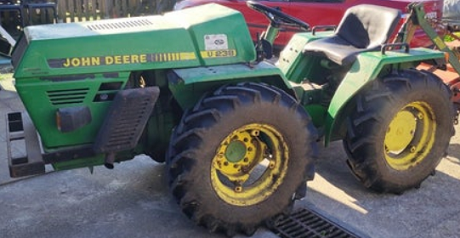

JOHN DEERE U-238 DT
articulado
Motor = Lombardini LDA-832
nº cilindros / cilindrada = 2 /1648
potencia = 38 cv / 28 kW
régimen nominal = 3000 rpm
potencia de inscripción = 32 cv / 23.5 kW
diámetro - carrera = 100x105
par motor máximo = 112 Nm
régimen de par máximo = 2250 rpm
reserva de par publicada = 13%
gama de revoluciones de trabajo = 750 rpm
sistema de refrigeración = aire
ensayo = nº organismo = B.O.E 5/88
tupo de escape = junto motor
Embrague
tipo = disco seco
material = orgánico
nº de discos = 1
diámetro disco = 350 mm
Transmisión
cambio entre gamas = en secuencia
nº de marchas por gama av/re = 6/3
nº de marchas entre 0 a 3 km hora = 2
nº de marchas entre 3 a 12 km hora = 2
velocidad mínima al régimen nominal = 1.3 km hora
inversor = no
Eje delantero
conexión = mecánica
carga máxima admisible = 830 kg
radio de giro mínimo sin frenos = 2400 mm
Eje trasero
carga máxima admisible = 335 kg
Frenos
tipo = discos seco
freno remolque = no
TDF
régimen TDF = 540 / 750 rpm
nº ejes TDF = 2
TDF frontal = no
Sistema hidráulico
tipo = abierto
nº de bombas = 1
caudal bomba elevador = 21 l/min.
régimen del motor = 3000 rpm
presión máxima del sistema = 140 bar
situación bomba hidráulica principal = exterior motor
Dirección
Elevador hidráulico
categoria = I N
tipo control de profundidad = mecánico
controles = C/P/M
interruptor subida-bajada rápida = no
capacidad máxima de elevación = 780 kg
tipo = S/D efecto
pedales suspendidos = no
plataforma = placas
base = 8.25-16
Neumáticos traseros
base = 8.25-16
altura total = 1150 mm
altura al volante = 1150 mm
ancho total mínimo /máximo . = 897 - 1149 mm
ancho de vía delantero mínimo / máximo = 685- 937 mm
ancho de vía trasero mínimo / máximo = 685 - 937 mm
longitud total = 2822 mm
distancia entre ejes= 1057 mm
luz libre = 235 mm
nº depósito combustible = 2
capacidad del depósito = 16 litros
depósito auxiliar adicional = 8.5 litros
aceite hidráulico/transmisión = 5.5 litros
peso de embarque con bastidor seguridad = 1120 kg
nº contrapesos delanteros máximo = 1 de 30 kg
guardabarros delanteros = si

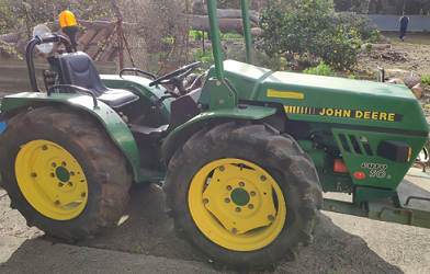

JOHN DEERE Euro 50A DT (perfil alto)
articulado
Motor = Lombardin 11LD 623-3
nº cilindros / cilindrada = 3 /1871
potencia = 42 cv / 31 kW
potencia de inscripción = 36 cv / 26 kW
diámetro - carrera = 95x88
par motor máximo = 113 Nm
régimen de par máximo = 2200 rpm
reserva de par publicada = 14%
ensayo = nº organismo = B.O.E 2/93
Embrague
tipo = disco seco
material = orgánico
nº de discos = 1
Transmisión
velocidad mínima al régimen nominal = 1.2 km hora
inversor = no
Eje delantero
conexión = mecánica
radio de giro mínimo sin frenos = 2200 mm
Eje trasero
Frenos
tipo = discos seco
freno remolque = no
TDF
régimen TDF = 540 rpm
nº ejes TDF = 1
TDF frontal = no
Sistema hidráulico
tipo = abierto
nº de bombas = 1
caudal bomba elevador = 10.7 l/min.
Dirección
Elevador hidráulico
categoria = I N
controles = C/P/M
tipo = S/D efecto
plataforma = placas
base = 8.25-16
Neumáticos traseros
base = 8.25-16
altura total = 1100 mm
altura al volante = 1100 mm
ancho total mínimo /máximo = 970 - 1240 mm
ancho de vía delantero mínimo / máximo = 730- 1000 mm
ancho de vía trasero mínimo / máximo = 730 - 1000 mm
longitud total = 2920 mm
distancia entre ejes= 1220 mm
capacidad del depósito = 21 litros
peso de embarque con bastidor seguridad = 1350 kg

JOHN DEERE 1046 - DT
rígido
Motor = Lombardini LDW 1503
nº cilindros / cilindrada = 3 /1551
diámetro - carrera = 88x85
régimen de par máximo = 2300 rpm
sistema de refrigeración = liquido
Embrague
tipo = disco independiente
material = orgánico
nº de discos = 1
Transmisión
nº gamas av/re = 3/1
nº de marchas por gama = 4
nº total de marchas av/re = 12/4
Eje delantero
conexión = mecánica
ángulo de giro = 45º
radio de giro mínimo sin frenos = 3100 mm
Eje trasero
Frenos
tipo = disco
freno remolque = no
TDF
nº ejes TDF = 1
TDF frontal = no
Sistema hidráulico
tipo = abierto
nº de bombas = 1
Dirección
Elevador hidráulico
categoria = I
controles = P/E
tipo = S/D efecto
base = 11.0/65-12
opcional = 11.0/65-12
Neumáticos traseros
base = 360/70R20
opcional = 12.4R20
altura total = 2142 mm
altura al volante = 1300 mm
altura al capó = 965 mm
ancho total mínimo /máximo = 1232 - 1322 mm
ancho de vía delantero mínimo / máximo = 971- 1061 mm
ancho de vía trasero mínimo / máximo = 850 - 1046 mm
longitud total = 2926 mm
distancia entre ejes= 1600 mm
luz libre = 290 mm
El John Deere 1046 es el mismo que el Goldoni Idea 40.

JOHN DEERE Milenio 20A- DT
rígido
Motor = Lombardini
nº cilindros / cilindrada = 2 / 954 cc
potencia = 21 cv / 15.7 kW
diámetro - carrera = 90x75
depósito de combustible = 22.7 litros
Embrague
material = orgánico
nº de discos = 1
Transmisión
nº gamas av/re = 6/3
Eje delantero
conexión = mecánica
Eje trasero
Frenos
tipo = disco
freno remolque = no
TDF
régimen TDF = 540 / 540E rpm
nº ejes TDF = 1
TDF frontal = no
Sistema hidráulico
tipo = abierto
capacidad = 6.4 litros
nº de bombas = 1
caudal bomba elevador = 34.1 l/min.
presión máxima del sistema = 125 bar
presión dirección = 90 bar
capacidad de elevación = 498 kg
Dirección
Elevador hidráulico
categoria = I / 1N
controles = P/E
tipo = S/D efecto
base = 6.5/80x15
Neumáticos traseros
base = 6.5/80x15
altura total = 1010 mm
ancho = 810 mm
longitud = 2480 mm
distancia ejes = 990 mm
peso de embarque con bastidor seguridad = 750 kg
Fabricado por Goldoni (20008-2011)

JOHN DEERE Milenio 30A- DT
rígido
Motor = Lombardini 9LD 626/2
nº cilindros / cilindrada = 2 / 1.2 litros
compresión = 17:1
bateria = 12 V
régimen de par máximo = 2000 rpm
Embrague
tipo = disco seco
material = orgánico
nº de discos = 1
Transmisión
Eje delantero
conexión = mecánica
Eje trasero
Frenos
tipo = disco
freno remolque = no
TDF
nº ejes TDF = 1
TDF frontal = no
Sistema hidráulico
tipo = abierto
nº de bombas = 1
Dirección
Elevador hidráulico
categoria = I / 1N
controles = P/E
tipo = S/D efecto
base = 8.25-16
Neumáticos traseros
base = 8.25-16
ancho = 810 mm
longitud = 2480 mm
peso de embarque con bastidor seguridad = 800 kg
Fabricado por Goldoni (2005-2010)
