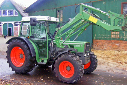

FENDT 280 P (ST)
frutero
Motor = Deutz F3L 913-59/1
nº cilindros y cilindrada = 4 / 4086
potencia cv/kW = 80/59
régimen nominal = 2.400 rpm
potencia de inscripción = 74 cv / 54 kW
regulador = mecánico
diámetro / carrera = 102/125
par motor máximo = 272 Nm
régimen de par máximo = 1.500 rpm
reserva de par = 16%
sistema de refrigeración = aire
tipo de camisas = secas
bomba de inyección = linea
culata de flujo cruzado = si
consumo específico = 214 gr/cv/h
Embrague
tipo = m.seco
material = cerámico
nº de discos = 1
accionamiento = mecánico
Transmisión
tipo 1
marca = Fendt
posición = centrales
nº total de marchas av/re = 20/6
nº de marchas entre 0 - 3 kms hora = 5
nº de marchas entre 3-12 kms hora = 9
velocidad mínima al régimen nominal = 1.5 kms hora
inversor = opc
40 kms = si
Tipo 2
marca = Fendt
nº total de marchas av/re = 21/21
nº de marchas entre 0- 3 kms hora = 5
supereductor = no
inversor = si
40 kms hora = si
Eje delantero
conexión = electrohid.
blocaje diferencial automático = autoblocante
ángulo de giro = 50º
radio de giro mínimo con frenos = 3.300 mm
radio de giro mínimo sin frenos = 3.600 mm
giro eje delantero = no
Eje trasero
Frenos
tipo = tambor
delanteros = disco seco
accion frenado eje delantero = si
freno remolque = si
TDF
régimen TdF = 540/ 750
proporcional al avance = no
accionamiento = palanca
tipo de embrague = disco seco
régimen motor TDF 540 = 2.105 rpm
TDF frontal = opcional
Sistema hidráulico
nº de bombas = 2
caudal del sistema = 41/28 l/min.
presión máximo del sistema = 180 bar
Dirección
Cilindro integrado en el eje = si
volante telescópico = si
Elevador hidráulico
Categoría = II
tipo de enganche = rápido
tensores = telescópicos
tensores hidráulicos = si
sensibilidad en = brazos inferiores
tipo de control de sensibilidad = electrónico
control = P/F/C/M
regulación velocid. descenso = si
regulación altura elevación = si
interruptor subida y bajada rápida = si
capacidad máxima de elevación = 2.450 kp.
Válvulas mando a distancia
nº de válvulas standard = 2
control de flujo = no
Estructura de protección
tipo asiento conductor = mecánico
instrumentación = digital
plataforma = placas
Cabina original
nivel sonoro = 84 dB
tipo asiento conducción = mecánico
aire acondicionado = opcional
limpiaparabrisas delante/detrás = 1/1
faros labor delante/atrás = 2/2
Neumáticos delanteros
base = 7.50R18
opcional = 7.50R18
Neumáticos traseros
base = 14.9R-28
opcional = 16.9R-28
Dimensiones y capacidades
ancho total mínimo/máximo = 1.666 mm
ancho de vía delantero mínimo/máximo = 1156 / 1494 mm
ancho de vía trasero mínimo/máximo = 1088 / 1488 mm
longitud total = 3.665 mm
paso = 2.180 mm
luz libre = 353 mm
capacidad de gasoil = 60 litros
peso de embargue = 2.770 kgs

FENDT 280 PA (DT)
frutero
consumo específico = 270 gr/cv/h
ensayo/ nº organismo = BOE 8/89
Embrague
tipo = m.seco
material = cerámico
nº de discos = 1
Transmisión
tipo 1
marca = Fendt
nº total de marchas av/re = 21/6
nº de marchas entre 0 - 3 kms hora = 6
nº de marchas entre 3-12 kms hora = 8
velocidad mínima al régimen nominal = 1.4 kms hora
inversor = opc
40 kms = si
Tipo 2
marca = Fendt
supereductor = no
inversor = si
40 kms hora = si
Eje delantero
radio de giro mínimo con frenos = 3.640 mm
radio de giro mínimo sin frenos = 3.340 mm
Eje trasero
Frenos
tipo = tambor
freno remolque = si
TDF
régimen TdF = 540/ 540E
proporcional al avance = opc
régimen motor TDF 540 = 2.286 rpm
Sistema hidráulico
nº de bombas = 2
Dirección
Elevador hidráulico
Categoría = II
control = P/F/C/M
plataforma = placas
Cabina original
base = 275/80R-18
opcional = 275/80R-20
Neumáticos traseros
base = 14.9R-28
opcional = 16.9R-28
longitud total = 3.646 mm
paso = 2.180 mm
luz libre = 257 mm
peso de embargue = 2.540 kgs

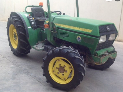

- Mensajes: 36793
John Deere 1846F
- Mensajes: 36793
JOHN DEERE 1846F - DT
frutero
Motor = JD 3029DFG21
nº cilindros y cilindrada = 3 / 2940 (106X110)
potencia cv/kW = 57/42
potencia de inscripción = 53 cv
par motor máximo = 190 Nm
régimen de par máximo = 1.300 rpm
tipo de camisas = humedas
refr. continua pistones por aceite = si
bomba de inyección = rotataiva
consumo específico = 265 gr/cv/h
ensayo/ nº organismo = BOE 12/97
Transmisión
tipo 1
marca = Goldoni
nº total de marchas av/re = 8/8
nº de marchas entre 0 - 3 kms hora = 2
nº de marchas entre 3-12 kms hora = 3
velocidad mínima al régimen nominal = 1.6 kms hora
inversor = sincro
40 kms = si
superreductor = no
Tipo 2
marca = Goldoni
Eje delantero
marca = Goldoni
ángulo de giro = 55º
radio de giro mínimo sin frenos = 3.300 mm
Eje trasero
acción blocaje diferencial = eh
Frenos
tipo = d.húmedos
delanteros = no
TDF
régimen TdF = 540
proporcional al avance = si
accionamiento = manual
TDF frontal = no
Sistema hidráulico
nº de bombas = 1
caudal del sistema = 33 l/min.
caudal adicional (DB-Op.) = 50 l/min
Dirección
Elevador hidráulico
Categoría I/ II
tensores hidráulicos = no
sensibilidad en = tercer punto
control = C/P/M/F
interruptor subida y bajada rápida = no
capacidad máxima de elevación = 2.150 kp.
nº de válvulas standard = 1
bastidor de seguridad = 2PA
instrumentación = analógico
plataforma = semi
base = 250/80R-18
opcional = 280/70-16
Neumáticos traseros
base = 14.9R24
opcional = 380/70-24
Dimensiones y capacidades con 14.9R-24
altura al volante = 1.380 mm
ancho total mínimo/máximo = 1387 /1868 mm
ancho de vía delantero mínimo/máximo = 1147/1733 mm
ancho de vía trasero mínimo/máximo = 1092 mm
longitud total = 3.310 mm
paso = 1.931 mm
luz libre = 376 mm
peso de embargue = 2.245 kg

OHN DEERE 5300N DT - bastidor
frutero
Motor = John Deere 3029 DAT01
nº cilindros y cilindrada = 3 / 2920
potencia cv/kW = 55/41
potencia de inscripción = 48 cv / 35 kW
diámetro / carrera = 106.5/111
par motor máximo = 191 Nm
reserva de par = 20%
gama de revoluciones de trabajo = 1.000 rpm
tipo de camisas = húmedas
bomba de inyección = rotativa
consumo específico = 288 gr/cv/h
ensayo = organismo = BOE 3/97
Embrague
tipo = m.seco
material = cerámico
nº de discos = 1
diámetro de discos = 280 mm
Transmisión
tipo 1
marca = Carraro
posición = laterales
nº total de marchas av/re = 24/24 HiLo
nº de marchas entre 0 - 3 kms hora = 13
nº de marchas entre 3-12 kms hora = 10
velocidad mínima al régimen nominal = 0.47 kms hora
inversor = sincro
40 kms = si
superreductor = si
Tipo 2
marca = Carraro
supereductor = no
inversor = si
40 kms hora = no
Eje delantero
marca = Carraro
conexión = eh
Eje trasero
Frenos
tipo = d.húmedos
delanteros = no
freno remolque = opcional
TDF
accionamiento = manuel
régimen motor TDF 540 = 2.115 rpm
régimen motor TDF 540E = 1.450 rpm
TDF frontal = no
Sistema hidráulico
nº de bombas = 2
caudal del sistema = 18/43 l/min.
Dirección
volante telescópico = no
Elevador hidráulico
Categoría = I / II
tipo de enganche = bola plana
tipo de control de sensibilidad = mecánico
control = P/F/C/M
capacidad máxima de elevación = 2.345 kp.
plataforma = placas
base = 7.50R16
opcional = 250/80R-16
opcional = 280/70R-18
Neumáticos traseros
base = 13.6R-24
opcional = 380/70R24
opcional = 380/70R28
altura al volante = 1.450 mm
ancho total mínimo/máximo = 1.330 mm
longitud total = 3.423 mm
paso = 1.950 mm
peso de embargue = 2.600 kgs
frutero
Embrague
tipo = m.seco
material = cerámico
nº de discos = 1
Transmisión
tipo 1
marca = Carraro
inversor = sincro
40 kms = si
superreductor = si
Tipo 2
marca = Carraro
supereductor = no
inversor = si
40 kms hora = no
Eje delantero
marca = Carraro
conexión = eh
Eje trasero
Frenos
tipo = d.húmedos
delanteros = no
TDF
TDF frontal = no
Sistema hidráulico
nº de bombas = 2
Dirección
Elevador hidráulico
Categoría = I / II
control = P/F/C/M
plataforma = placas
base = 7.50R16
Neumáticos traseros
base = 13.6R-24
paso = 1.950 mm
