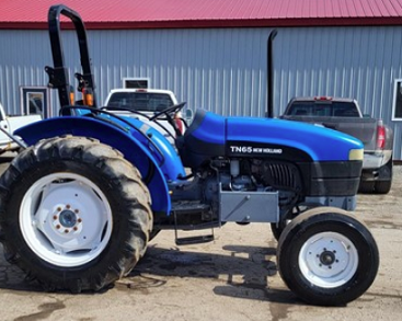

NH TN-65 st
- Mensajes: 36206
NEW HOLLAND TNN-65 ST
viñero - bastidor
Motor = NH/Iveco
nº cilindros/ cilindrada = 3/ 2.930
potencia nominal = 60 cv / 44 kW
régimen nominal = 2.300 rpm
regulador = mecánico
diámetro/carrera = 100/115
potencia constante entre = no
par máximo motor = 210 Nm
régimen del par máximo = 1.400 rpm
reserva de par = 17%
tipo de camisas = húmedas
refrigeración continua pistones por aceite = no
bomba de inyección = rotativa
culata de flujo cruzado = si
consumo específico gr/kW/h = 207
ensayo- nº organismo = BOE
EMBRAGUE
tipo = m. seco
material = orgánico
nº de discos = 1
diámetros discos = 254 mm
accionamiento = mecánico
TRANSMISION
tipo 1 Shuttle Comand
marca = Fiat
nº total marchas av/re = 16/ 16
velocidad mínima al régimen nominal = 0.6 km/h
inversor = opcional
40 km hora = no
EJE DELANTERO
conexión = mecánica
blocaje del diferencial automático = autoblocante
ángulo de giro = 50 º
radio de giro mínimo sin frenos = 3.150 mm
giro eje delantero = no
EJE TRASERO
acción blocaje diferencial = autoblocante
FRENOS
tipo = discos H
delanteros = si
acción frenado eje delantero = si
TDF
régimen TDF = 540 / 540 E rpm
proporcional al avance = opcional
accionamiento = servoasistido
tipo embrague = cerometálico
régimen motor TDF 540 = 1.957 rpm
régimen motor TDF 540E = 1.535 rpm
TDF frontal = no
SISTEMA HIDRÁULICO
nº de bombas = 1
caudal del sistema = 49.2 litros/min.
presión máxima del sistema = 170 bar.
DIRECCION
volante telescópico = si
ELEVADOR HIDRÁUICO
categoría = I /IN / II
tipo de enganche = bola plana
tensores = telescópicos
tensores hidráulicos = no
sensibilidad = tercer punto
controles = C / P /Mx
regulación velocidad de elevación = no
interruptor de subida/bajada = si
capacidad máxima de elevación = 2.440 kp
VÁLVULAS MANDO DISTANCIA
nº válvulas estandar = 1
control de flujo = no
ESTRUCTURA DE PROTECCIÓN
Bastidor de seguridad
Tipo asiento conducción = mecánico
Instrumentación = analógico
plataforma = placas
CABINA ORIGINAL
asiento conductor = mecánico
aire acondicionado = no
limpiaparabrisas delant / trasero = 1/1
instrumentación = analógico
faros de labor delant / trasero = 2/1
NEUMÁTICOS DELANTEROS
base = 7.00-12
NEUMÁTICOS TRASEROS
base = 13.6R24
DIMENSIONES Y CAPACIDADES
longitud total = 3.709 mm
combustible = 52 litros
peso de embarque c/bastidor = 2.080 kg
viñero - bastidor
Motor = NH/Iveco
EMBRAGUE
tipo = m. seco
material = orgánico
nº de discos = 1
TRANSMISION
marca = Fiat
inversor = opcional
40 km hora = no
EJE DELANTERO
conexión = mecánica
EJE TRASERO
FRENOS
tipo = discos H
delanteros = si
TDF

NEW HOLLAND TNN-65 DT
viñero - bastidor
Motor = NH/Iveco
EMBRAGUE
tipo = m. seco
material = orgánico
nº de discos = 1
TRANSMISION
marca = Fiat
inversor = opcional
40 km hora = no
EJE DELANTERO
conexión = mecánica
EJE TRASERO
FRENOS
tipo = discos H
delanteros = si
TDF
TDF frontal = no
SISTEMA HIDRÁULICO
nº de bombas = 1
DIRECCION
ELEVADOR HIDRÁUICO
plataforma = placas
CABINA ORIGINAL
base = 7.5/L-15
NEUMÁTICOS TRASEROS
base = 13.6R24
longitud total = 3.835 mm
peso de embarque c/bastidor = 2.330 kg
