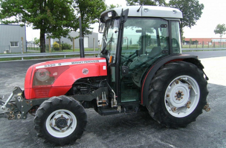

- Mensajes: 36371
MASSEY FERGUSON 3330 S (placas) ST
Motor = Perkins 1004.40
nº cilindros y cilindrada = 4 / 4000
potencia cv/kW = 67/49
régimen nominal = 2.200 rpm
regulador = mecánico
par motor máximo = 261 Nm
régimen de par máximo = 1.300 rpm
bomba inyección = rotativa
Embrague
tipo = seco
material = orgánico
nº de discos = 1
diámetro de discos = 305 mm
accionamiento = hidráulico
Transmisión
nº total de marchas av/re = 16/8
nº de marchas entre 0 - 3 kms hora = 5
nº de marchas entre 3-12 kms hora = 6
velocidad mínima al régimen nominal = 1.181 kms hora
inversor = syncro
40 kms = no
supereductor = no
Tipo 2
nº total de marchas av/re = 24/12
nº de marchas entre 0- 3 kms hora = 13
velocidad mínima al régimen nominal = 0.187 kms hora
supereductor = si
inversor = si
40 kms hora = no
Blocaje diferencial automático
ángulo de giro = 50 / 70
radio de giro mínimo con frenos = 3.115 mm
Eje trasero
Frenos
tipo = disco en aceite
delanteros = no
freno remolque = opcional
TDF
régimen TdF = 540/540E
proporcional al avance = opcional
accionamiento = interruptor
tipo de embrague = hidráulico
régimen motor TDF 540 = 1.967 rpm
régimen motor TDF 540E= 1.560 rpm
TDF frontal = no
Sistema hidráulico
nº de bombas = 2
caudal del sistema = 44 l/min.
presión máximo del sistema = 180 bar
caudal adicional (DB-opc) = 52 l/min.
Dirección
Cilindro integrado en el eje = si
volante telescópico = si
Elevador hidráulico
Categoría = II
tipo de enganche = bolas / opc. rápido
tensores = rosca
tensores hidráulicos = no
sensibilidad en = brazos inferiores
tipo de control de sensibilidad = mecánico
control = de T/P intermix
regulación velocid. descenso = no
interruptor subida y bajada rápida = no
capacidad máxima de elevación = 2.600 kp.
Válvulas mando a distancia
nº de válvulas standard = 2
control de flujo = no
Estructura de protección
Bastidor de seguridad
tipo asiento conductor = std. en vinilio ext.
instrumentación = analógico
plataforma = placas de piso
Neumáticos delanteros
base = 6.50-16
opcional = 6.50-16
opcional = 7.50-16
Neumáticos traseros
base = 380/70R24
opcional = 13.6R24
opcional = 14.9R28
Dimensiones y capacidades
altura al volante = 1,250 mm
ancho total mínimo/máximo = 1000 / 1400 mm
ancho de vía delantero mínimo/máximo = 950 mm
ancho de vía trasero mínimo/máximo = 885 mm
longitud total = 3.750 - 3850 mm
paso = 2.080 mm
luz libre = 230 mm
capacidad de gasoil = 50 litros (opcional 25)
peso de embargue = 2.150 kgs
Embrague
tipo = seco
material = orgánico
nº de discos = 1
Transmisión
inversor = syncro
40 kms = no
supereductor = no
Tipo 2
supereductor = si
inversor = si
40 kms hora = no
Eje trasero
Frenos
delanteros = no
TDF
TDF frontal = no
Sistema hidráulico
nº de bombas = 2
Dirección
Elevador hidráulico
Categoría = II
tensores = rosca
base = 6.50-16
opcional = 6.50-16
opcional = 7.50-16
Neumáticos traseros
base = 380/70R24
opcional = 13.6R24
opcional = 14.9R28
paso = 2.080 mm
luz libre = 230 mm

Massey Ferguson 3330-S (cabina)-DT
- Mensajes: 36371
MASSEY FERGUSON 3330 S (cabina) DT
par motor máximo = 281 Nm
Embrague
tipo = seco
material = orgánico
nº de discos = 1
Transmisión
nº total de marchas av/re = 20/10
nº de marchas entre 3-12 kms hora = 8
velocidad mínima al régimen nominal = 1.328 kms hora
inversor = syncro
40 kms = no
supereductor = no
Tipo 2
nº total de marchas av/re = 30/15
nº de marchas entre 0- 3 kms hora = 15
velocidad mínima al régimen nominal = 0.21 kms hora
supereductor = si
inversor = si
40 kms hora = si
ángulo de giro = 60
Eje trasero
Frenos
delanteros = no
TDF
TDF frontal = no
Sistema hidráulico
nº de bombas = 2
Dirección
Elevador hidráulico
Categoría = II
tensores = rosca
tensores hidráulicos = opcional
regulación velocid. descenso = opcional
regulación altura elevación = opcional
Tipo asiento conducción = tela/ opc. neumático
Aire acondicionado = opcional
limpiaparabrisas delantero/trasero = si
Instrumentación = A+D
faros de labor delanteros/traseros = 2/2
base = 8.25-16
opcional = 260/70R16
opcional = 280/70R28
Neumáticos traseros
base = 13.6R28
opcional = 13.6R24
opcional = 14.9R28
ancho de vía delantero mínimo/máximo = 995 mm
paso = 2.100 mm
luz libre = 230 mm
peso de embargue = 2.500 kgs
Embrague
tipo = seco
material = orgánico
nº de discos = 1
Transmisión
inversor = syncro
40 kms = no
supereductor = no
Tipo 2
supereductor = si
inversor = si
40 kms hora = si
ángulo de giro = 60
Eje trasero
Frenos
delanteros = no
TDF
TDF frontal = no
Sistema hidráulico
nº de bombas = 2
Dirección
Elevador hidráulico
Categoría = II
tensores = rosca

MASSEY FERGUSON 3350 S (cabina) DT
Motor = Perkins 1004.40T
potencia cv/kW = 88/65
par motor máximo = 362.5 Nm
Embrague
tipo = seco
material = orgánico
nº de discos = 1
Transmisión
velocidad mínima al régimen nominal = 1.284 kms hora
inversor = syncro
40 kms = no
supereductor = no
Tipo 2
nº de marchas entre 0- 3 kms hora = 16
velocidad mínima al régimen nominal = 0.186 kms hora
supereductor = si
inversor = si
40 kms hora = si
ángulo de giro = 60
radio de giro mínimo con frenos = 3.060 mm
Eje trasero
Frenos
delanteros = no
TDF
TDF frontal = no
Sistema hidráulico
nº de bombas = 2
Dirección
Elevador hidráulico
Categoría = II
tensores = rosca
Tipo asiento conducción = tela / opcional neumático
aire acondicionado = si
faros de labor del/tras = 2/2
base = 280/70R18
opcional = 240/70R16
opcional = 7.50-16
opcional = 280/70R18
Neumáticos traseros
base = 14.9R28
opcional = 360/70R24
opcional = 380/70R28
opcional = 420/70R28
altura al volante = 1,310 mm
ancho total mínimo/máximo = 1200 / 1400 mm
ancho de vía delantero mínimo/máximo = 890 mm
ancho de vía trasero mínimo/máximo = 945 mm
paso = 2.100 mm
luz libre = 230 mm
capacidad de gasoil = 50 litros / opcional = 25
peso de embargue con bastidor = 2.500 kgs
Embrague
tipo = seco
material = orgánico
nº de discos = 1
Transmisión
inversor = syncro
40 kms = no
supereductor = no
Tipo 2
supereductor = si
inversor = si
40 kms hora = si
ángulo de giro = 60
Eje trasero
Frenos
delanteros = no
TDF
TDF frontal = no
Sistema hidráulico
nº de bombas = 2
Dirección
Elevador hidráulico
Categoría = II
tensores = rosca
base = 280/70R18
opcional = 7.50-16
Neumáticos traseros
base = 14.9R28
paso = 2.100 mm
luz libre = 230 mm

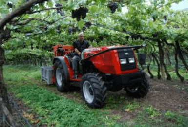

MF 3315 DT - viñero
- Mensajes: 36371
MASSEY FERGUSON 3315 viñero (plataforma) DT
Motor = Perkins 903.27
nº cilindros y cilindrada = 3 / 2700
potencia cv/kW = 54/40
régimen nominal = 2.250 rpm
par motor máximo = 192 Nm
Embrague
tipo = seco
material = orgánico
nº de discos = 1
diámetro de discos = 280 mm
Transmisión
nº de marchas entre 0 - 3 kms hora = 4
nº de marchas entre 3-12 kms hora = 7
velocidad mínima al régimen nominal = 1.244 kms hora
inversor = syncro
40 kms = no
supereductor = no
Tipo 2
velocidad mínima al régimen nominal = 0.18 kms hora
supereductor = si
inversor = si
40 kms hora = no
ángulo de giro = 50
radio de giro mínimo con frenos = 2.905 mm
Eje trasero
acción blocaje diferencia automático l= eh
Frenos
delanteros = no
TDF
TDF frontal = no
Sistema hidráulico
nº de bombas = 2
Dirección
Elevador hidráulico
Categoría = II
tensores = rosca
Cabina original
Tipo asiento conducción = stad. en vinilio extra
plataforma = monocasco
base = 280/70R16
opcional = 8.25 -16
opcional = 210/80R16
Neumáticos traseros
base = 360/70R24
opcional = 13.6R24
opcional = 12.4R24
ancho de vía delantero mínimo/máximo = 800 mm
ancho de vía trasero mínimo/máximo = 800 mm
longitud total = 3.650 - 3750 mm
paso = 2.000 mm
luz libre = 230 mm
peso de embargue con bastidor = 2.350 kg
