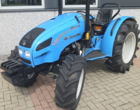

Dirección
cilindro integrado al eje = si
volante telescópico = no
columna dirección - posiciones = abat/mult.
Elevador hidráulico
categoría = I
tipo de enganche = bola plana
tensores = telescópicos
sensibilidad = tercer punto
control = E/P/M / F
regulación velocidad descenso = no
interruptor subida/bajada = no
Válvulas mando a distancia
nº de válvulas estándar = 2
tipo = simple efecto / D.efect.
nº válvulas opcionales = 1
tipo = S/D efecto
Estructura de protección
arco abatible
pedales suspendidos = no
cuenta horas = analógico
cuanta revoluciones = analógico
plataforma = si
Cabina original
marca = Landini
nivel sonoro = 84 dB(A)
aire acondicionado = no
limpiaparabrisas = 1/0
cuenta revoluciones = analógico
ordenador = no
faros de labor delant/traseros = 2/2
Neumáticos delanteros = 280/70R16
Neumáticos traseros = 360/70R24
Dimensiones-pesos y capacidades
altura bastidor = 1960 mm
altura con cabina = 2170 mm
altura al volante = 1310 mm
ancho minimo = 1395 mm
longitud total = 3360 mm
distancia entre ejes = 1760 mm
luz libre = 400 mm
nº de depósitos de combustible = 1
capacidad combustible = 40 litros
boca llenado del combustible = interior capó
depósito de combustible adicional = no
peso de embarque con bastidor sin contrapesos = 1480 kg
peso de embarque con cabina original = 1630 kg
nº contrapeso delanteros máximo /kg = 4/24
guardabarros delanteros = no
