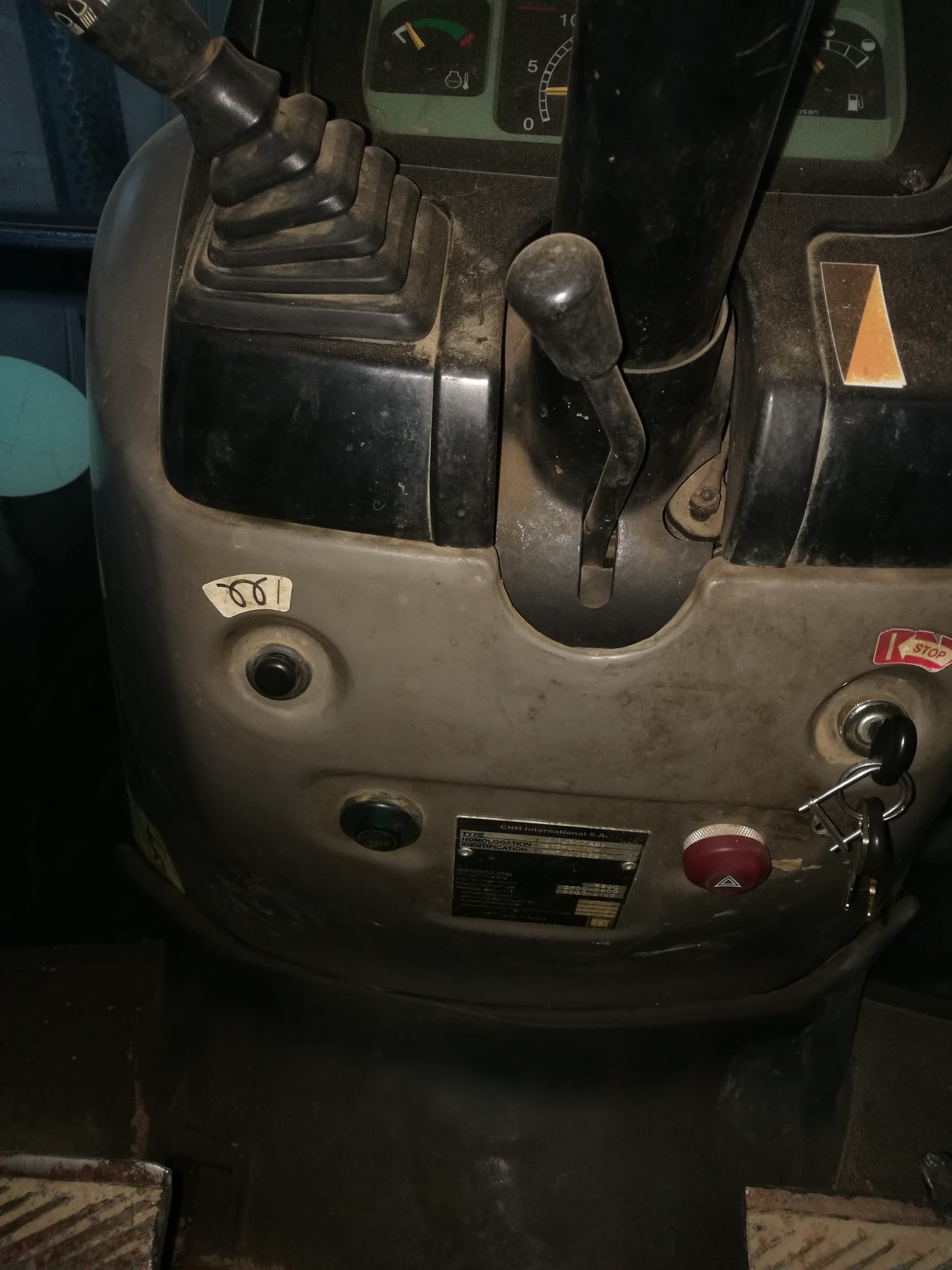

Buenos días a todos, soy nuevo en el foro. Acabo de comprarme un tractor Case Jx85 de segunda mano y cuando voy a arrancarlo le cuesta bastante. Tiene debajo un botón verde y otro con unos churros, que deben ser de los calentadores pero no parece que solucione nada (adjunto foto).
También le pasa que cuando llevo trabajando un rato la dirección se empieza a poner dura, y sólo se pone blanda cuando aceleró el tractor.
Muchas gracias de antemano.

El botón de la izquierda era para una máquina de hacer churros acoplada a la tdf que regalaban con el tractor

Y cuando lo compraste arrancaba bien?
Si al motor le cuesta de girar revisa la bateria y los cables del motor de arranque. Filtro de aire y gasoleo.
Lo de la direccion lo mas probable es que la bomba este cascada y con el aceite caliente no de suficiente presion.

Dale un buen rato a los calentadores, pisa el acelerador y dale al contacto, si le cuesta mira si están calientes el o los calentadores que puede ser que no funcionen.
