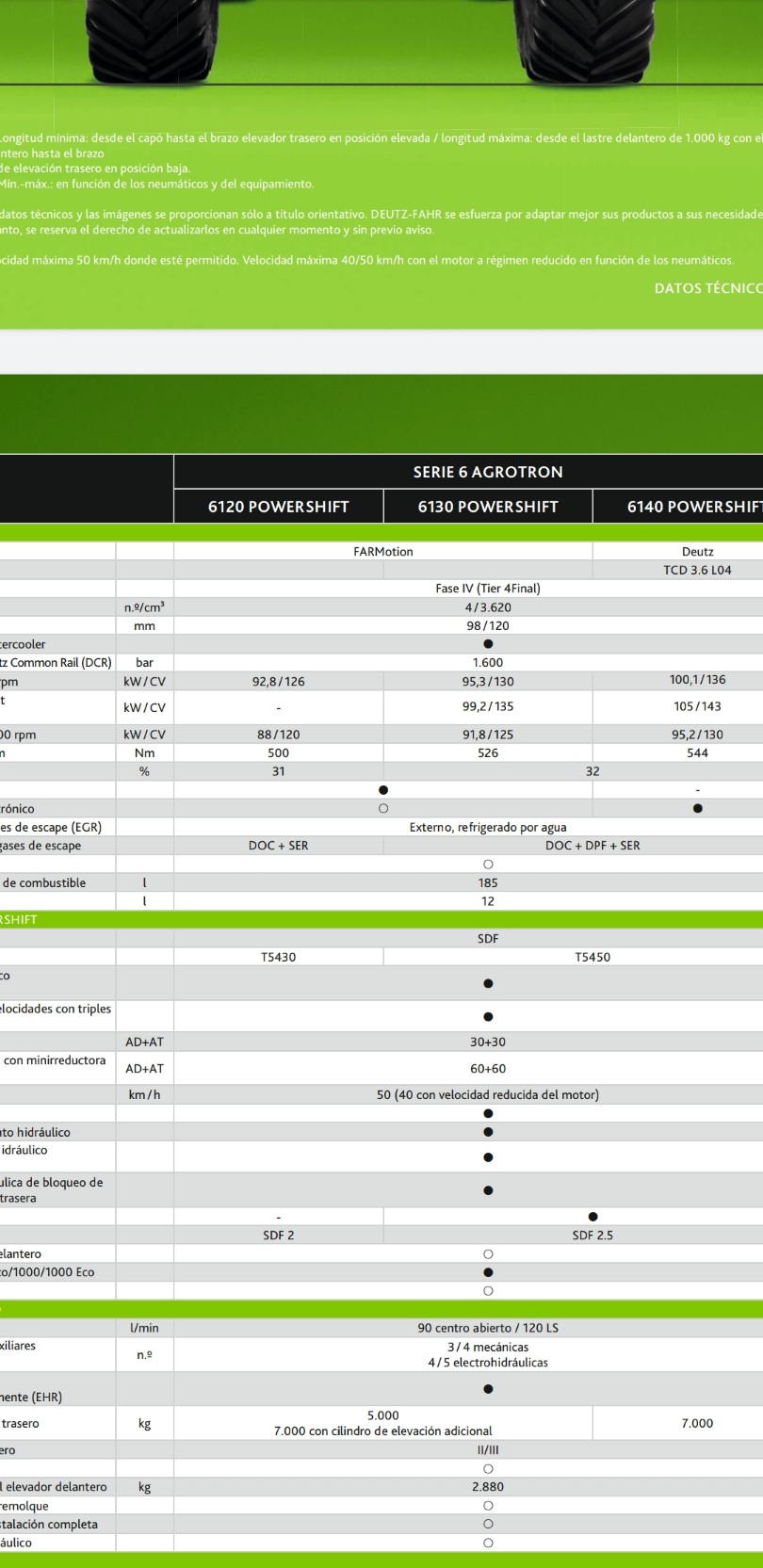

6120 y 6130 motor farmotion, 6140 motor deutz

F6|913,toda la serie 6 monta el 3.6TCD de Deutz,al igual que el serie 5!!
El 3.8 Farmotion se monta en el serie 5G y los pequeños!!

Juli...descargate el catalogo y luego me lo cuentas

Hazlo tu,y dale un repaso!!
El 3.6 es Deutz!!
Y el 3.8 Farmotion Same!!
Dentro de la misma serie TODOS llevan el mismo motor!!

Te lo subrayo o ya lo ves?

En esa ficha no se por que pone farmotion,cuando todos comparten cilindrada,diámetro y carrera,además deja bien claro que el 3.6 es motor Deutz!!
Pero en el TTV,te tengo que dar la RAZON,el 120 y 130 llevan el 3.8 Farmotion,y diferencian la cilindrada,diámetro y carrera con el 3.6 de Deutz.
Además el Farmotion es menos contaminante y por ello lleva acoplados menos sistemas de tratamiento de gases.

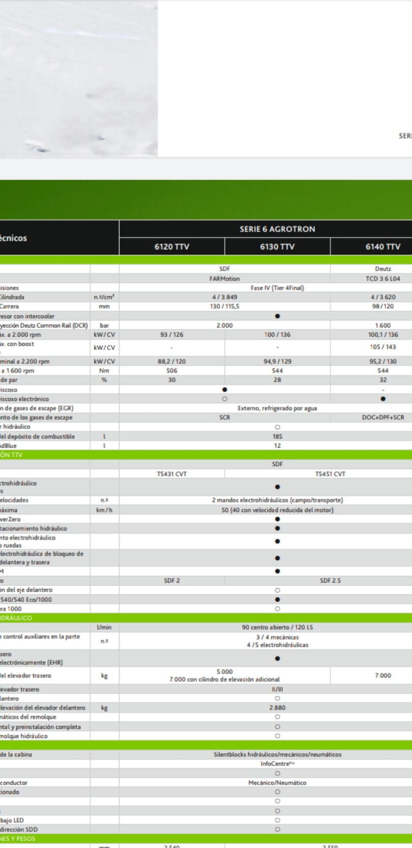

Si eres tan amable,pon también la ficha del TTV para que se vean las diferencias que yo comento!!
Te pido disculpas,no tenía del todo la razón!!

Ttv

Gracias!!
