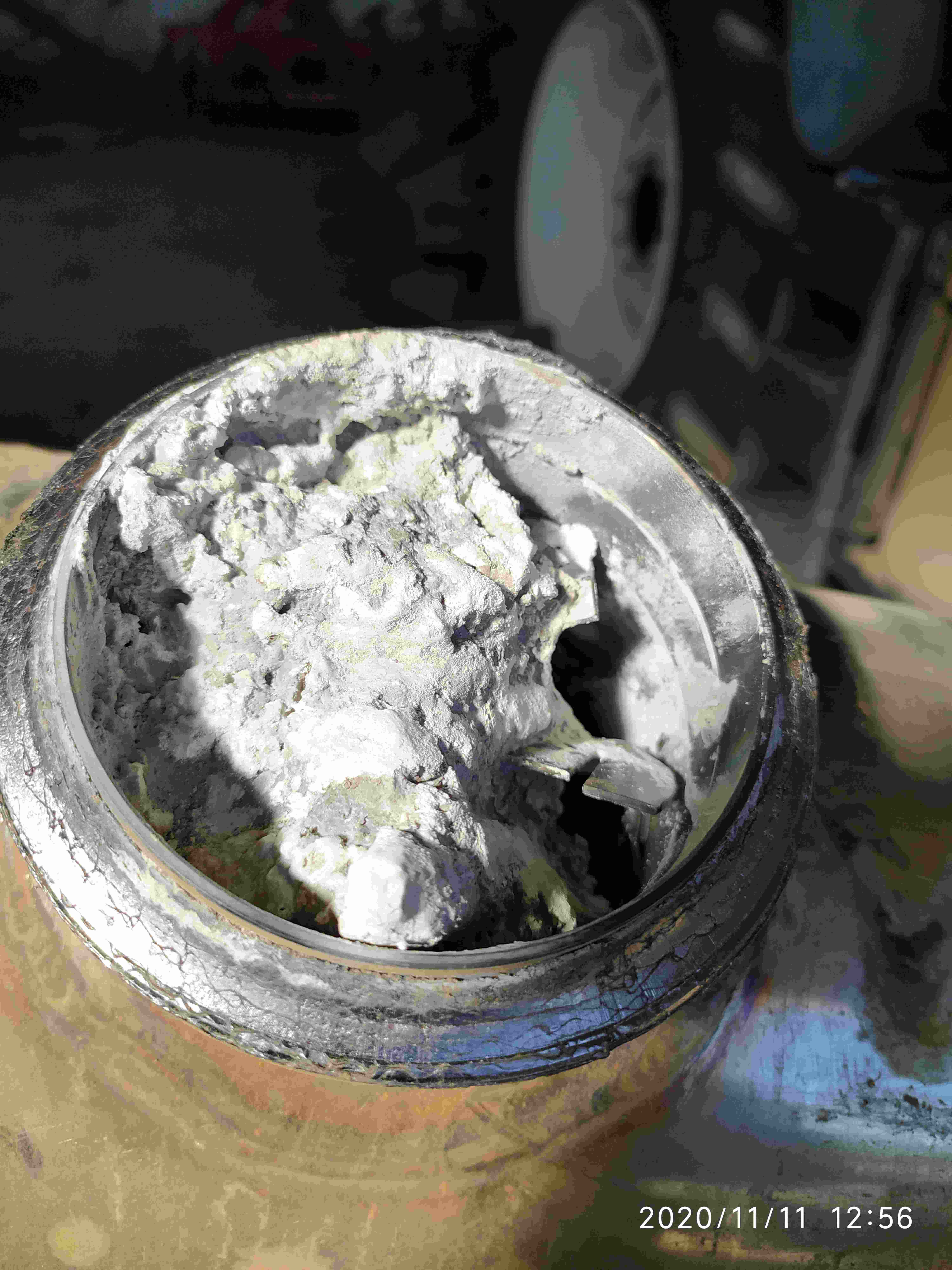

Hola muy buenas a todos. Me presento, me llamo Kisko y soy tractorista.
Abro este tema para ver si me podéis echar una mano con una avería que tengo en un New holland t6.155, y es que hoy ha entrado el tractor en modo seguro y al pasar el mecánico y desmontar lo que es el doc del catalizador estaba atascado de urea petrificada por la salida que va al catalizador, nunca se ha quedado sin urea y solo tiene 1100 horas. Mi pregunta es si alguno sabéis si es normal o fallo del doc? o conocéis de alguien que le halla pasado lo mismo .Un saludo y muchas gracias.

Es muy raro que se haya puesto el catalizador nox asi,antes de suceder eso las sondas nox deberían detectar que los gases no se corrigen y encender chivato de averia.
Antes de nada deberías tomar una muestra de adblue y mirar su pureza,si el adblue es de mala calidad vas a tener problemas continuamente

esta atascado de urea.. seguramente es que no ha hecho bien la regeneración y se ha ido acumulando.. o ha inyectado demasiada...

El servicio técnico ya tomó muestras de la urea y dice que todo ok, el fallo ha venido del injector, lo malo es que vuelva a pasar en un desplazamiento por carretera, total, al final cuando pase la garantia,que aun le quedan 2 años, me compraré la interfaz y el software para borrar los errores, porque lo de anular la urea no se si es reversible para cuando tuviera que pasar ITV.Gallego24 escribió:Es muy raro que se haya puesto el catalizador nox asi,antes de suceder eso las sondas nox deberían detectar que los gases no se corrigen y encender chivato de averia.
