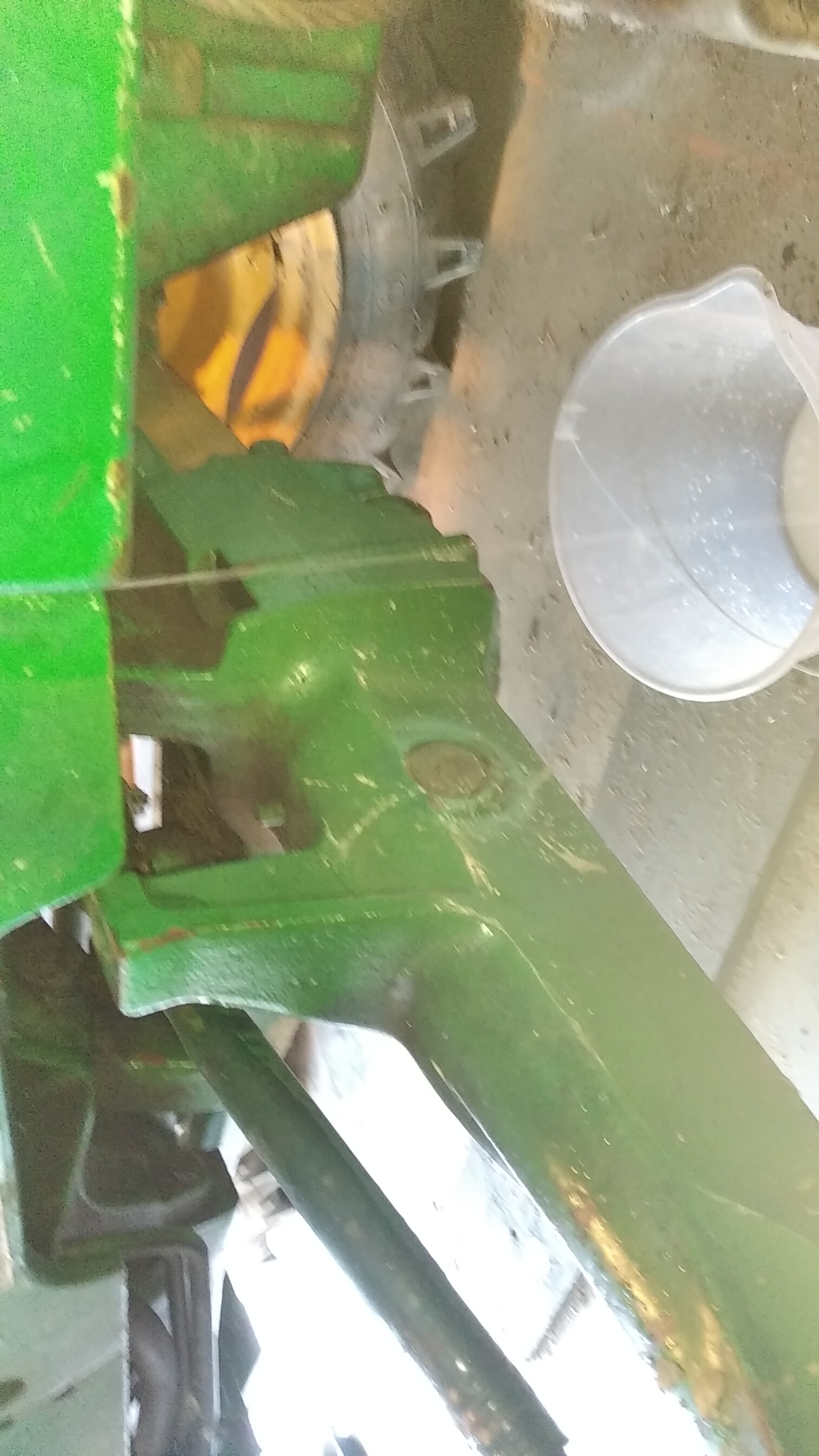

Tengo el deposito del gasoleo lleno de m*** sabeis si tiene tapon abajo de vaciado ? Por que yo por mas que miro no lo veo ...

Pues menos mal que tengo jd parts me eche la noche mirando el esquema y tiene un tapon de vaciado debajo de los contrapesos , mirad como mea edito pedi filtros y un aforador y aceite de motor el viernes a recambiosagricolas online y el lunes ya lo tenia en casa por la tarde una pagina altamente recomendable ya tengo todo el circuito libre de algas y basura.
