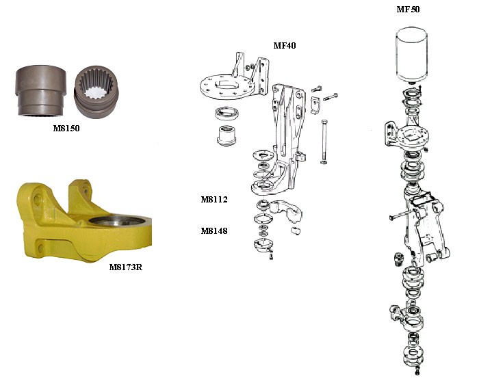

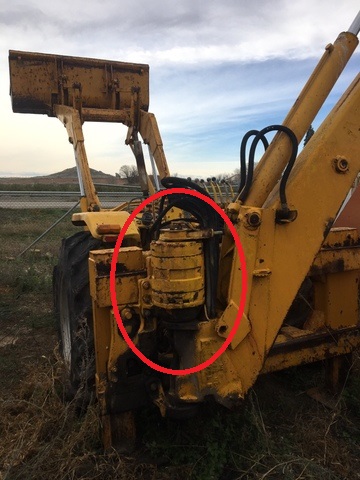

Hola, estoy buscando información sobre el sistema de giro de la retro trasera de una Masey Ferguson MF50 (adjunto foto). Cualquier cosa, algún manual de como se desmonta, fotos desmontado,alguna referencia (no se ni como se llama exactamente a este tipo de sistema), ect. Todo lo que podáis, muchas gracias.

Creo que en las JCB se llamaba Kingpost , es un sistema obsoleto que ya no se utiliza .

Que problema tienes ahí ? Que tenga mucha holgura o que no funciona ?

Gracias por los comentarios. El problema es que tiene fugas de aceite y muy poca fuerza (no es capaz de mantener la retro en una posición estática).Y antes de ponerme a arreglarla y gastar dinero preferí informarme y ver si alguien tenía información.

Caterpillero escribió:Creo que en las JCB se llamaba Kingpost , es un sistema obsoleto que ya no se utiliza .
Gracias, así es. Encontré algo en Google:https://www.griffithstraders.com.au/sub ... ion_id=110
Algo es algo.
Algo es algo.
Vaya¡¡ La palabra clave era "Kingspot". También encontré un manual en pdf:
http://vieux.tracteurs.free.fr/pdf/mass ... 41_295.pdf
Gracias.
