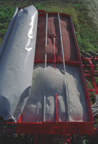

Podrías poner un segundo cajón detrás del de simiente alargando la bancada de una sembradora vieja , los muelles los empalmas y tienes mezcla 50% clavada.

Chisel esa que porcentaje en litros tiene 75-25-0-70-30.

fernandezpascual escribió:Chisel esa que porcentaje en litros tiene 75-25-0-70-30.
Las tolvas se miden por litros , la tuya está partida en 2 zonas , como las fotos del móvil desfiguran te preguntaba , el porcentaje de cada tolva .o si quieres en kg si fuese 1000 kg me parece que sería 700kg + 300kg.
