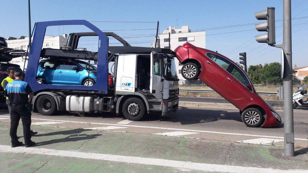

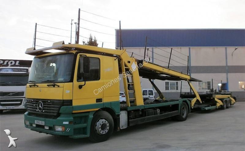

Re: Climatizadores para tractores
No los camiones porta coches se les corta la cabina para echar un coche encima , hay equipos que se montan en la espalda de la cabina y el depósito del agua ,estos él aíre entrá por conducto no directos a la consola ,no te duchas .lo puedes montar en un vidrio de la cabina encima de la aleta .
Mira todos se cortan al ras de puertas.
