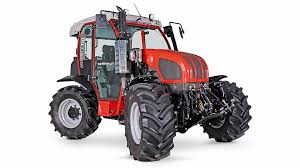

Este cacharro austriaco, 100 000 euros, reform mounty 110 v

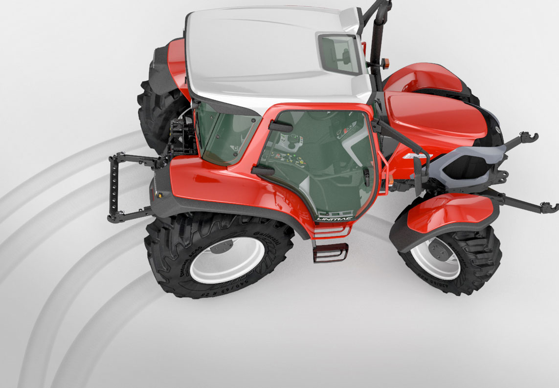

Otro austriaco, otros 100000 euros, lindner lindtrack

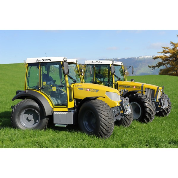

el ultimo, suizo, este tiene ademas un sistema como un pascuali, se gira en dos mitades, pero no para la dirección sino para cuestas y baches(imposible explicar sin foto), el precio de este ya ni lo e mirado, que me deprime.
El sistema este de giro:
