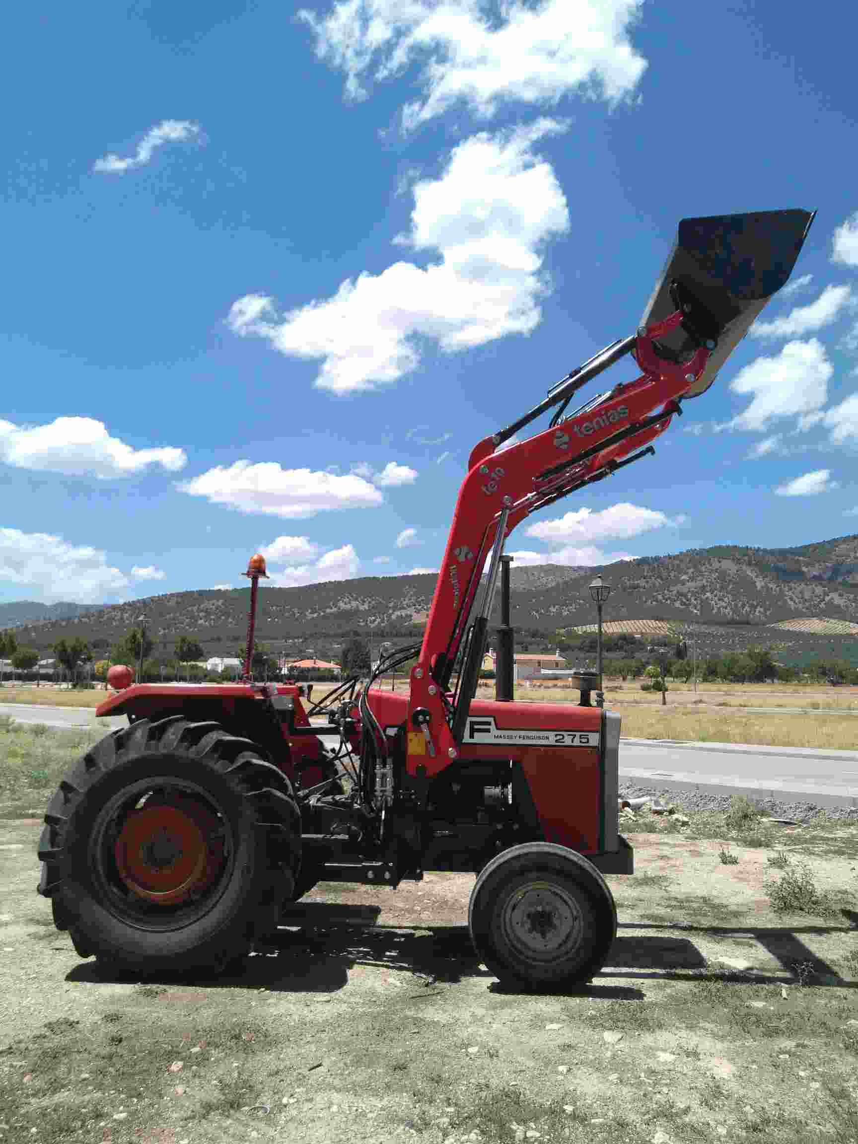

Yo tengo otro MF275 simple tracción con pala Tenías modelo "evolution te10" y 6000 horas, y no lo venderia ni por 15.000€. Es el niño mimado de casa.
Y de eficiente en el trabajo, consumo y agilidad, no hablaré. Pues muchos amigos dicen que les engaño... Jajaja...
HUESCAR
Mensajes: 470
Re: Massey Ferguson 275
Mensaje por HUESCAR »
Ahí está mi juguete.

Se ve genial y muy cuidado.
