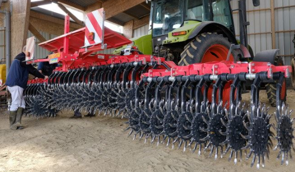

"Utilice la azada giratoria antes de que la aparición del maíz se sorprenda un poco", reconoce Hervé Masserot, anfitrión de FDCuma Mayenne. Para los usuarios neo incrédulos, es interesante proporcionar una zona de control en la trama. Demuestra que esta intervención es esencial porque destruye alrededor del 50% de las malezas. Este pasaje a los ciegos también se puede hacer con una grada. La azada giratoria está compuesta por ruedas esféricas equipadas con dientes en forma de pala en forma de pala. Estas ruedas son accionadas por la velocidad de avance de hasta 10 a 15 km / hora. Cuidan los filamentos de la raíz en la superficie o quitan las malas hierbas jóvenes.
Según el facilitador y los agricultores, esta herramienta es más fácil de ajustar que una grada y no tiene efecto de rastrillo en los desechos de las plantas en situaciones de siembra directa. El kit hidráulico específico de la marca Einböck permite regular la agresión y, en particular, fortalecerla para romperla, por ejemplo, una costra de batalla después de las tormentas de primavera.
La azada rotativa Einböck, de 6,4 m de ancho, adquirida por la Cuma de la Riantière. Ella está enganchada a un tractor de 130 cv. El costo para los miembros es de 15 € / ha. (© Nathalie Tiers)
Una segunda ronda de azada rotatoria es posible en la etapa de maíz de dos a cuatro hojas, como Philippe y Patrick eligieron hacer este año: no espere hasta que la maleza esté demasiado desarrollada porque es difícil de destruir (intervenga antes Etapa dos verdaderas hojas de las malas hierbas). Sin embargo, antes, entre el estadio de maíz y el escenario de dos hojas, el uso de la azada giratoria requiere vigilancia, ya que puede separar las plántulas. En todos los casos, se debe tener cuidado de sembrar un poco más profundo o un poco más denso (+ 5 a 10%). Trabajar en un suelo fino, no demasiado motteux, también se aconseja.
