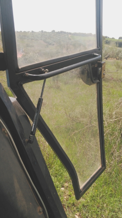

Neo_Juju
Mensajes: 55
Registrado: 12 Jul 2014, 20:55
Re: CRISTAL PUERTA LANDINI
Mensaje por Neo_Juju »
Como no sea en un desguace esta difícil, al de mi padre un Landini atlantis se le rompió y resulta que ya no fabrican ese cristal.
La solución a sido hacer un marcó dividido en dos ventanas llevarlo a una cristalería y ponerle unas láminas de pvc. Queda bien, mañana pongo unas fotos

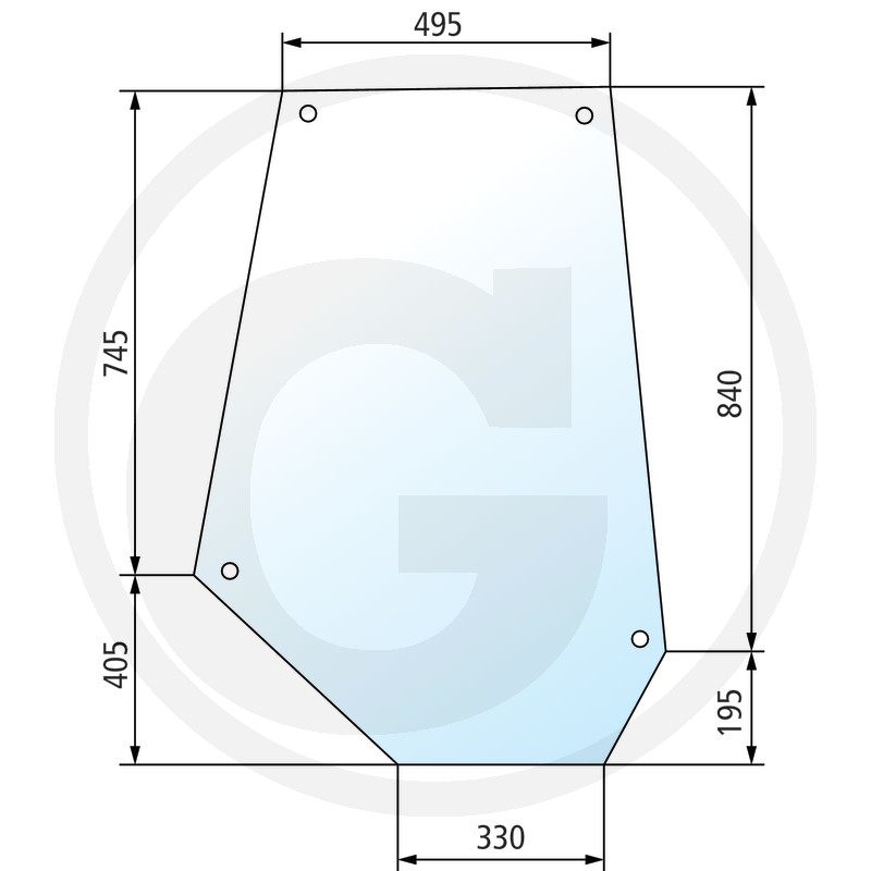

Ofertashoyeuropa
Mensajes: 660
Registrado: 12 Mar 2017, 15:38
Mensaje por Ofertashoyeuropa »
Si coincide con el cristal de la foto: 125€
Me da la impresión que si coincide. Al menos a simple vista.
Veremos lo que dice el interesado.

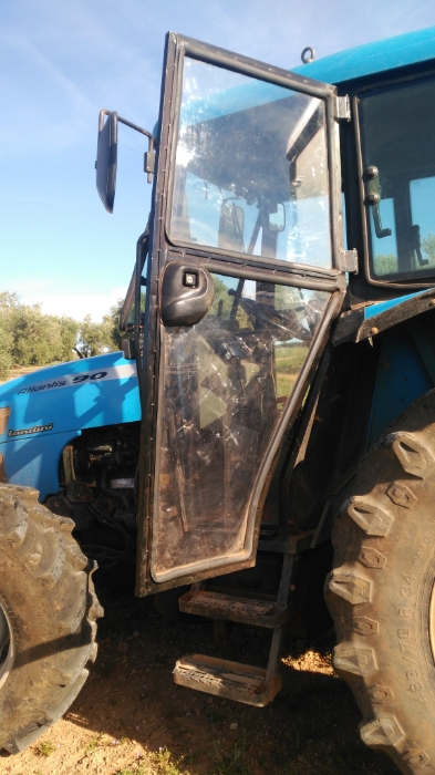

almoradiense
Mensajes: 222
Registrado: 17 Jul 2017, 09:30
Mensaje por almoradiense »
Pues no coinciden el mio tiene dos placas con dos agujeros cada una que son las placas donde van anclados los pernios una arriba y otra abajo,y otro abujero más donde el marco.
almoradiense
Mensajes: 222
Además el mio tiene de largo 1.45 cm
almoradiense
Mensajes: 222
Porque no se mandar fotos a este foro sino os mandame una foto de la otra puerta que esta bien,para vierais el modelo de puerta y cristal que es.
Neo_Juju
Mensajes: 55
Así es como queda hecha por un herrero y luego en una cristalería le pusieron unas láminas de pvc.
Eso es lo mejor buscar siempre que el paño sea plano ,lo de los ángulos da igual porque tanto el herrero como el cristalero tienen como cortar ,haces las 2 puertas iguales la pintas la cabina y la ITV la pasás bien.y mira que esa de Nota la reforma con pletina de 50 y goma porta vidrio .
