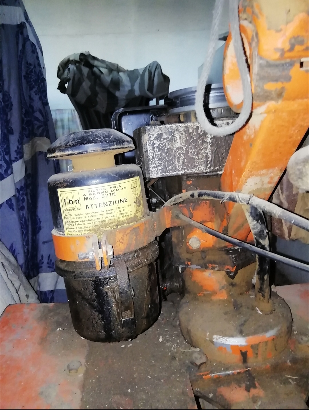

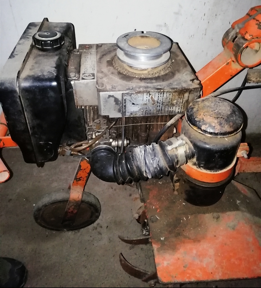

Buenas, adjunto varias fotos, acepto consejos y toda información que podáis aportar para devolverla a la vida, tiene un cable cortado suelto que creo que es el que iría a la bujía...

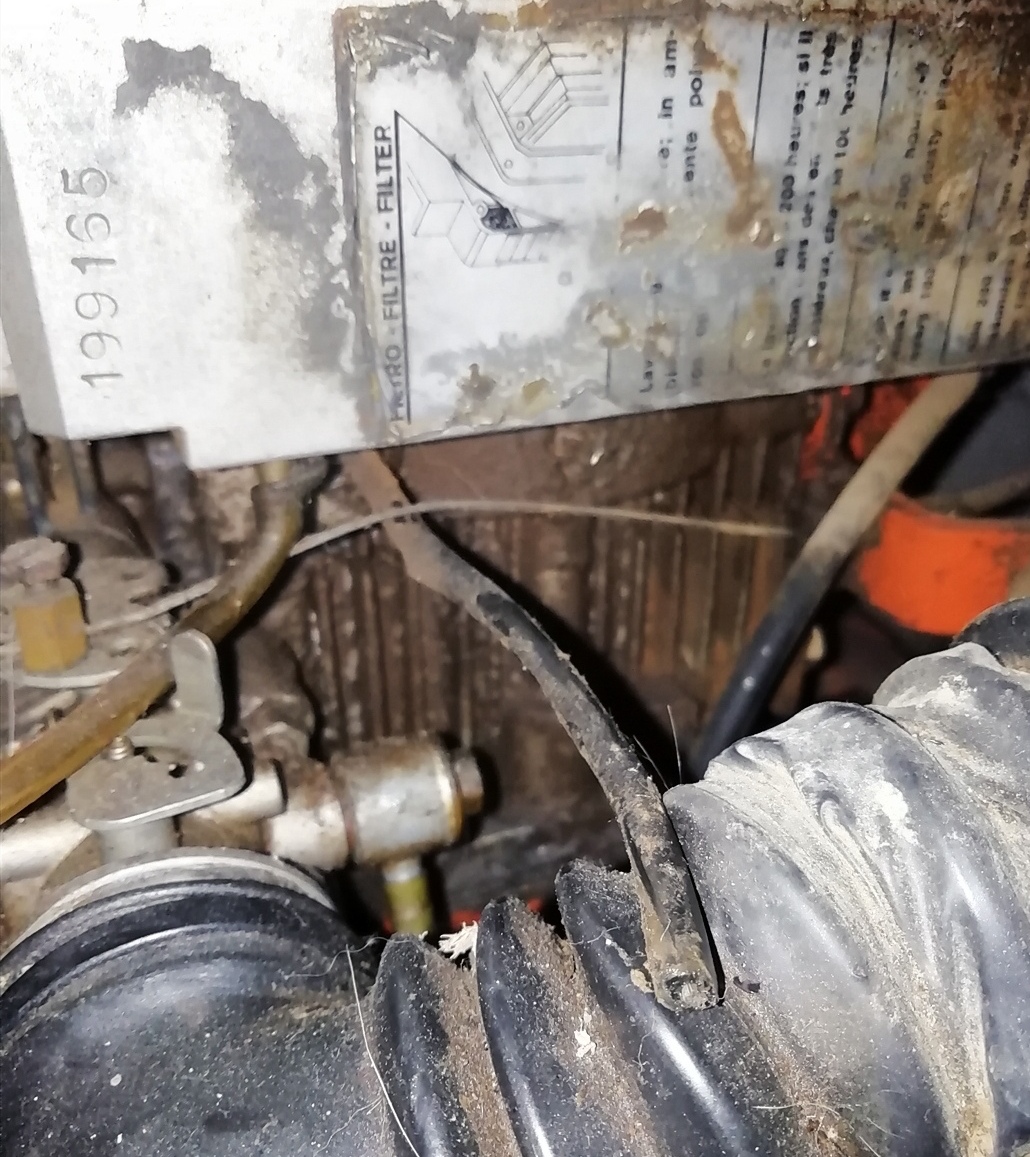

Más fotos (3) donde de ve el cable cortado y otro que va para abajo desde el manillar, supongo que el de tracción o algo.

Entiendo que usara gasolina como las actuales con su mezcla de aceite al ser de dos tiempos...
Re: Que motocultor o rotovator es? RESTAURACIÓN
lo primero que tienes que hacer es ver que el motor no este agarrado ,moviendo la polea de arranque lo veras ,despues quita la bujía y la enrollas el cable negro roto a ver si da chispa la bujia ,puede fallar la bobina ,si hasta ahi funciona todo vas bien ,lo siguiente sacar el carburador y desarmarlo y limpiarlo a fondo ,ponerlo cebar con gasolina pura y ver si arranca o intenta ,luego tendrás que ajustar platinos con el cilindro etc ,sino chatarra o pasar a un taller y valorar reparaciones .
para no matarte con la cuerda mete una carraca al tornillo de la polea y con un taladro de pilas potente le das a derechas ,así mueves el motor continuo para comprobar todo incluso hacerle la cala bien hecha .
