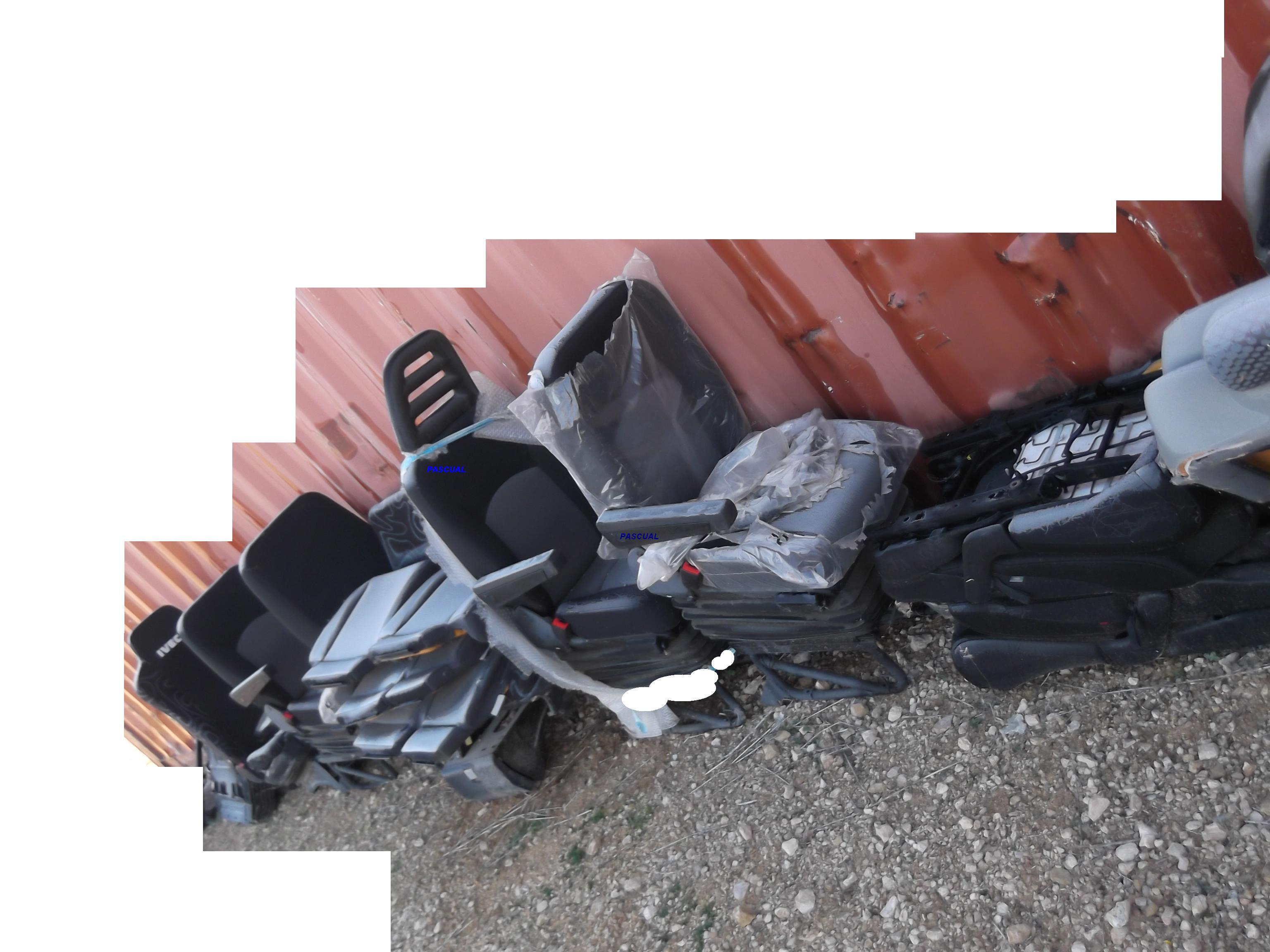

si te esperas 3 dias te consulto si las 4-5 bases que tengo de mercedes las puedo vender o no ,estas bases son de gas de mercedes muy buenas y de buen montage ,tu asiento lo puedes retapizar y ponerlo encima .creo son de la marca iris lo montan mercedes e iveco .

fernandezpascual escribió:si te esperas 3 dias te consulto si las 4-5 bases que tengo de mercedes las puedo vender o no ,estas bases son de gas de mercedes muy buenas y de buen montage ,tu asiento lo puedes retapizar y ponerlo encima .creo son de la marca iris lo montan mercedes e iveco .
Uff pos no se ese esperimento como funcionara
Re: Asiento ,bueno bonito y barato
Funciona perfectamente ,yo cuando vendía asientos de gas para otros es muy fácil,1 placa de chapa de 0,5 ml copias los tornillos del tractor y del esqueleto nuevo lo atornillas y queda perfecto y con pintura negra la ITV no debe decirte nada ,pon una foto de tu asiento .
