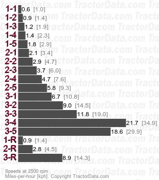

Sacado de tractordata
- No entiendo que según este esquema corra más en cuarta que en quinta, está sacado de tractor data, se supone de un doble tracción.
- 2014-fiat-90-90-speeds1.jpg (40.19 KiB) Visto 3556 veces

Ese dibujo sera un error tipografico porque esta claro que no corre mas en 4 que en 5 y ademas si te fijas en el resto de los grupos esta bien

Eso creo yo también

Si la tabla es de banco y está hecha con velocidad tiempo , está bien , tiene más tirón rápido en 4 que en 5 eso es así en cualquier cambio mecánicode Fiat de Opel o derbi .

Eso no es una tabla de esas que dices Fernandezpascual,lo pone bien claro debajo,velocidad a 2500 rpm. Si en el primer grupo y en el segundo la 5a marcha es mas larga que la 4a,por coj...tiene que ser tambien mas larga en el tercer grupo que eso es una caja de cambios mecanica,no lo compares con el variador de un vespino...

Esa tabla tiene que estar mal. Como dice valentin si la 5ª es mas larga es asi en todos grupos.
Lo que si suele ser normal es que la ultima marcha de un grupo sea mas larga que la primera del grupo siguiente.

partiendo que en fábrica los ingenieros estan en nómina para algo ,dentro del mismo modelo y alterando alguna letra o numero del chasis se montan cosas diferentes para trabajos diferentes épocas y países diferentes,sería bueno revisar el números de motor y serie y compararlo con otro igual en lo físico ,cuántas veces no descubres que una máquina es de importación entera o por piezas de recambio ,a ver hay cambios que pasando de grupos inferiores a superiores no es que se gane en velocidad ,kmh ,lo que se gana es en RPM a la baja ,de hay que en grupos bajos altas revoluciones más khm y en grupos medios altos poco más kmh y bastante menos rpm .lo de el penultimo más largo que el último es para ganar rpm y no ahogar el motor .es cuando según se aga no se nota ese tirón sobre todo si mantienes rpm que lo único que ganas es en bajar el tanque .si no porque siguen haciendo maquinaria pesada con grupos y no todo por hidro mas facil y barato . cada cambio es un mundo muy distinto .
