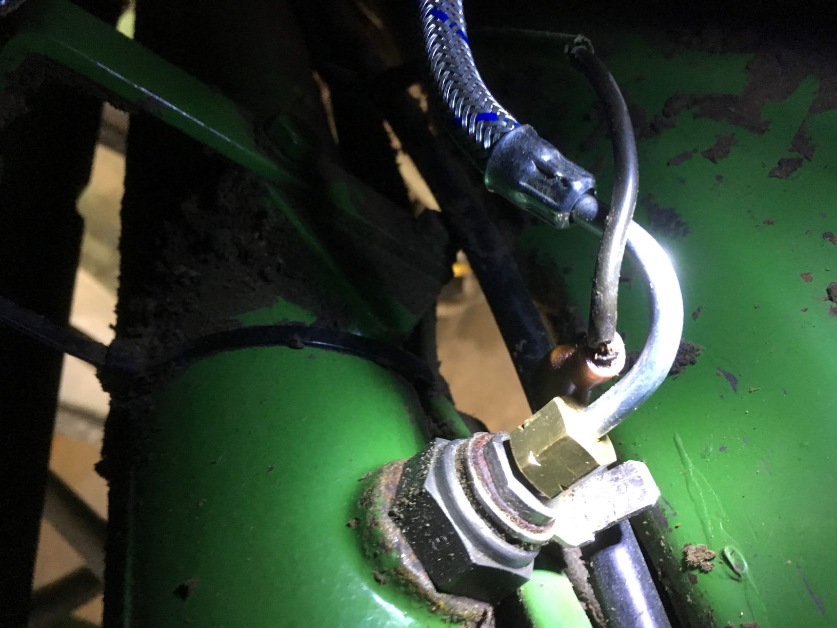

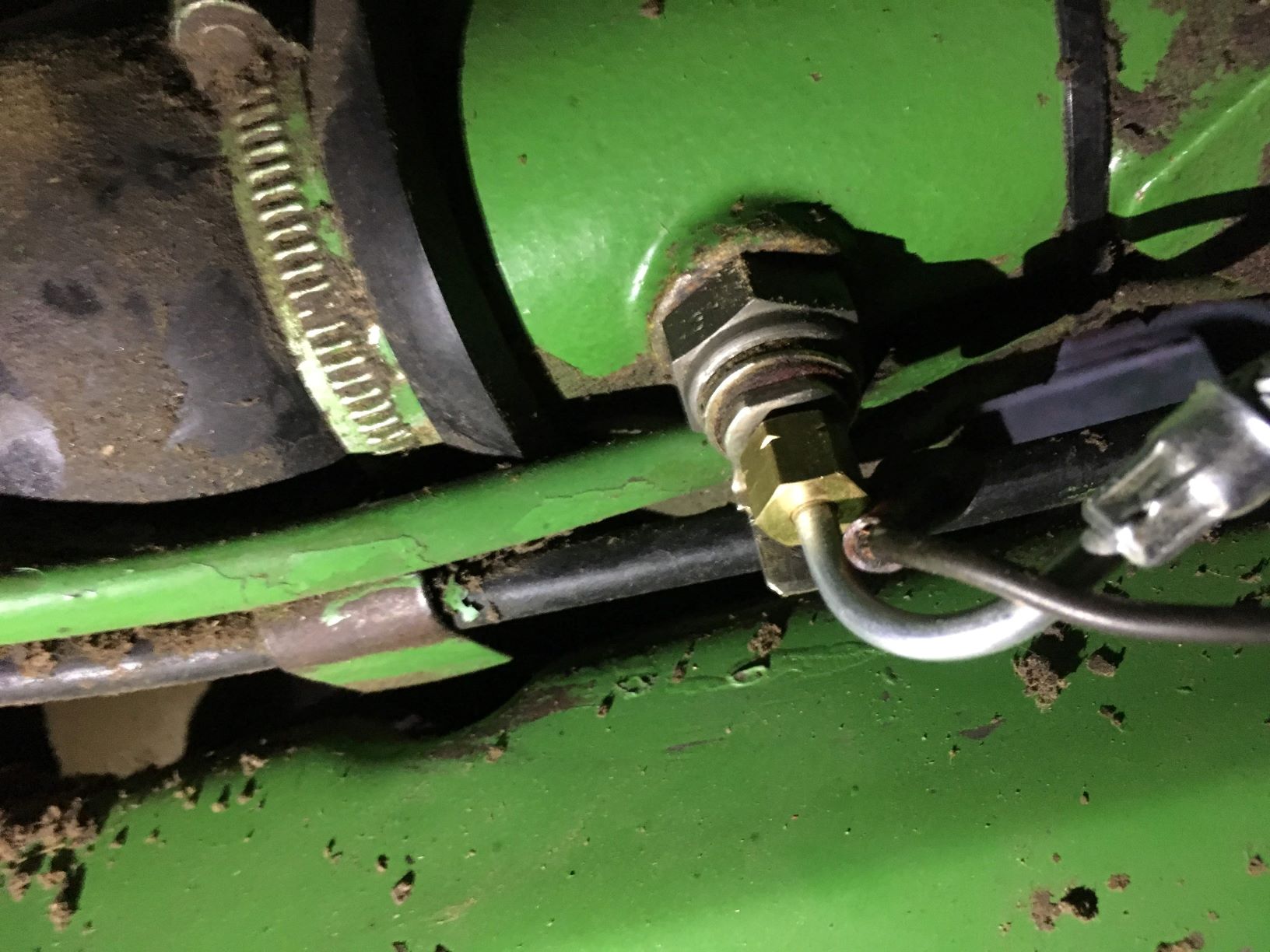

Entonces, puede ser del faston. He ido a la JD y esta de vacaciones el que sabe de repuestos. Adjunto dos fotos porque hay como dos arandelas en el centro del faston (una que parece negra y otra roja) y no se muy bien cual sera. ¿Deberia haber una arandela entre el faston y el chasis?
Muchas gracias una vez mas por vuestra ayuda.
He desconectado el cable de corriente del faston, de momento no me ha vuelto a fundir el fusible.
- inyector_calentador_JD3135_4.jpg (195.77 KiB) Visto 558 veces
- inyector_calentador_JD3135_5.jpg (237.2 KiB) Visto 558 veces
Re: Inyector.-Calentador en JD3135
hay es donde tienes la avería ,el faston macho de la antorcha no puede tocar la tuerca de apriete del latiguillo o caña del diésel ,tienes que apretar la antorcha al bloque de admisión ,luego una vez bien apretado poner una arandela de PVC el faston macho otra arandela y la tuerca entre tuerca y tuerca otra arandela de pvc que es donde te esta tocando ,ese es el orden , ANTORCHA- ARANDELA -FASTON -ARANDELA -TUERCA-ARANDELA-TUERCA LATIGUILLO ,

se me paso igual la tuerca nueva es un pelin mas larga y al hacer tope te toca el faston ,si ves que te pasa eso puedes limar la punta de la tuerca para que apriete bien la tórica y no alcance la tuerca del faston .

muchas gracias a todos por vuestra ayuda. ERan las arandelas del faston. Las he cambiado y de momento no ha vuelto a fundir el fusible.
