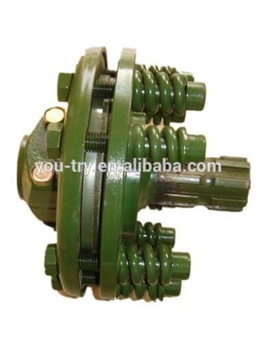

Pues eso que tengo que ir pensando en cambiar el embrague de la transmision de la desbrozadora , ya va el disco comido y lo he apretado varias veces , la pregunta existen kits de recambio y son asequibles?

Existir existe de todo,mira que marca es,si es bondioli o walterscheid hay despiece de discos y placas.

O sea que si no es de esos dos igual esta complicado bondioli no es fijo estuve mirando y creo que venden el kit completo y compensa tenerlo cuando das contra un tocón o como una vez que se me enrrollo un cable de teléfono en el plato ... Que duro era

Buenas Lophez seguramente tendrás gastados los discos de ferodo a no ser que ya no haya disco y haya patinado hierro contra hierro.
Aquí los ferodos esos los pedimos a una tienda de autorecambios les das la medida exterior y interior y te los preparan en el espesor que les pidas.

Mira el embrague porque seguramente alguna marca tendra...walter y bondioli es lo mas comun y facil de encontrar en repuesto,pero si es de algun otro fabricante nacional o italiano tambien deberia haber repuestos....en galicia los de recambios Frain tocan mucho de eso,no se si te caen muy lejos pero por preguntar....

Luego como te dice el compañero,si son solo los discos se pueden hacer fabricar y si tienes uno de muestra es posible que se pueda adaptar otro de otra marca (la mayoria de embragues del mercado son copias casi identicas de bondioli o walterscheid) por lo que muchas veces los discos se pueden adaptar.
