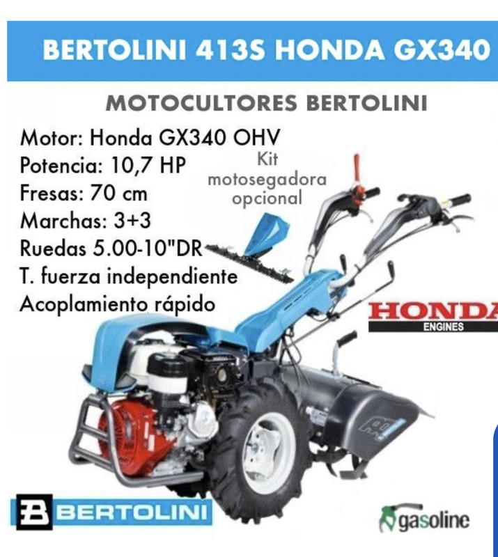

En qué quedó la cosa? Por cuál te decidiste?
Hay un bertolini, 413s que me gusta. Cuesta sobre 2800 nuevo. He mirado de ocasión y no hay tanto mercado...
Es este. Alguien lo tiene ?
Saludos

Phoenix82, si te gusta el Bertolini, te aconsejo que mires también los productos del Grupo BCS (marcas BCS, Ferrari y Pasquali. Tendrás más referencias para comparar en productos y precios.
También puedes mirar otra marca italiana, MGM Lampacrescia, con motores conocidos y de fabricación china (más barato el producto, aunque no sé si tendrás representación de esta marca por tu zona.
