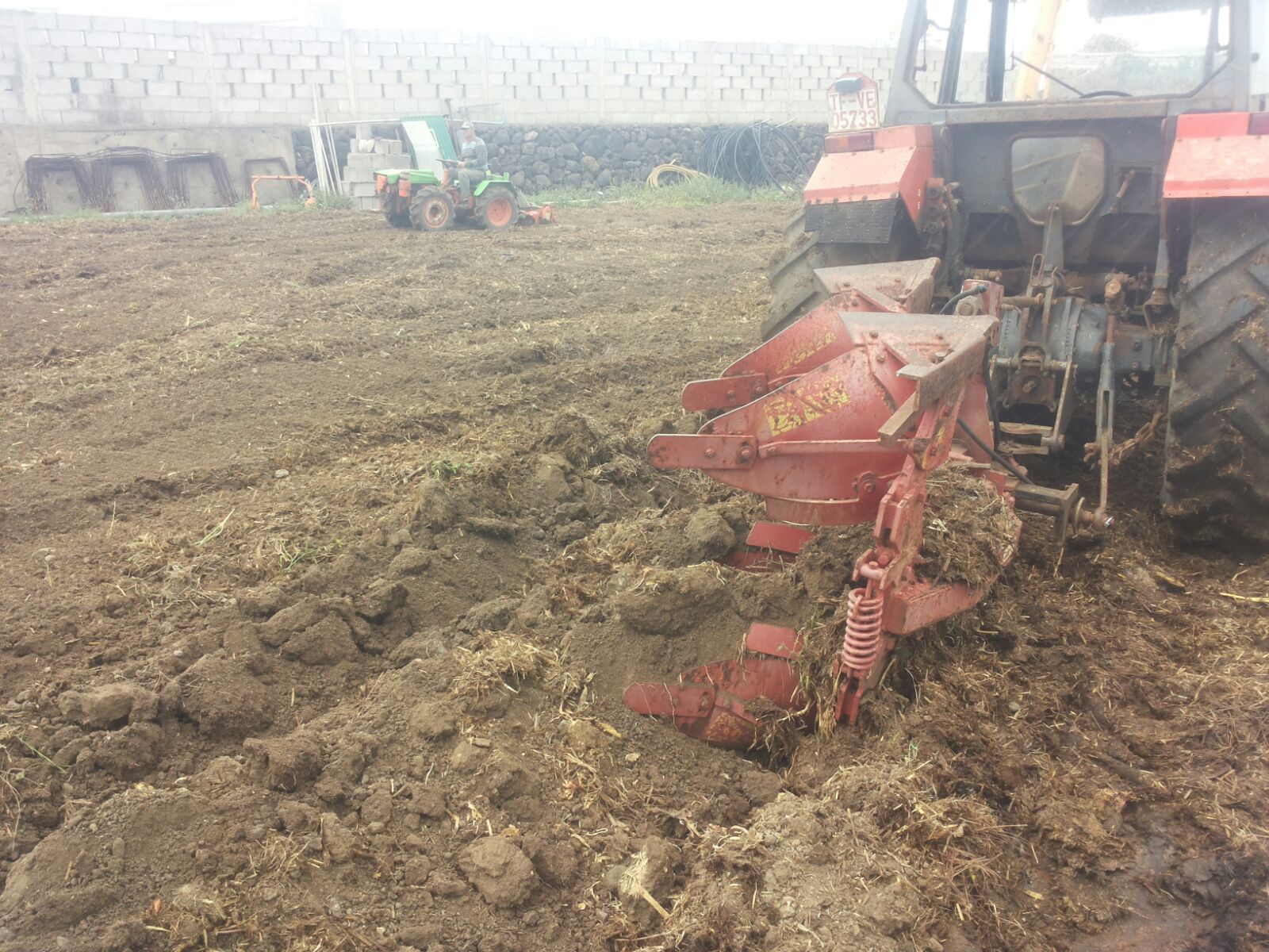

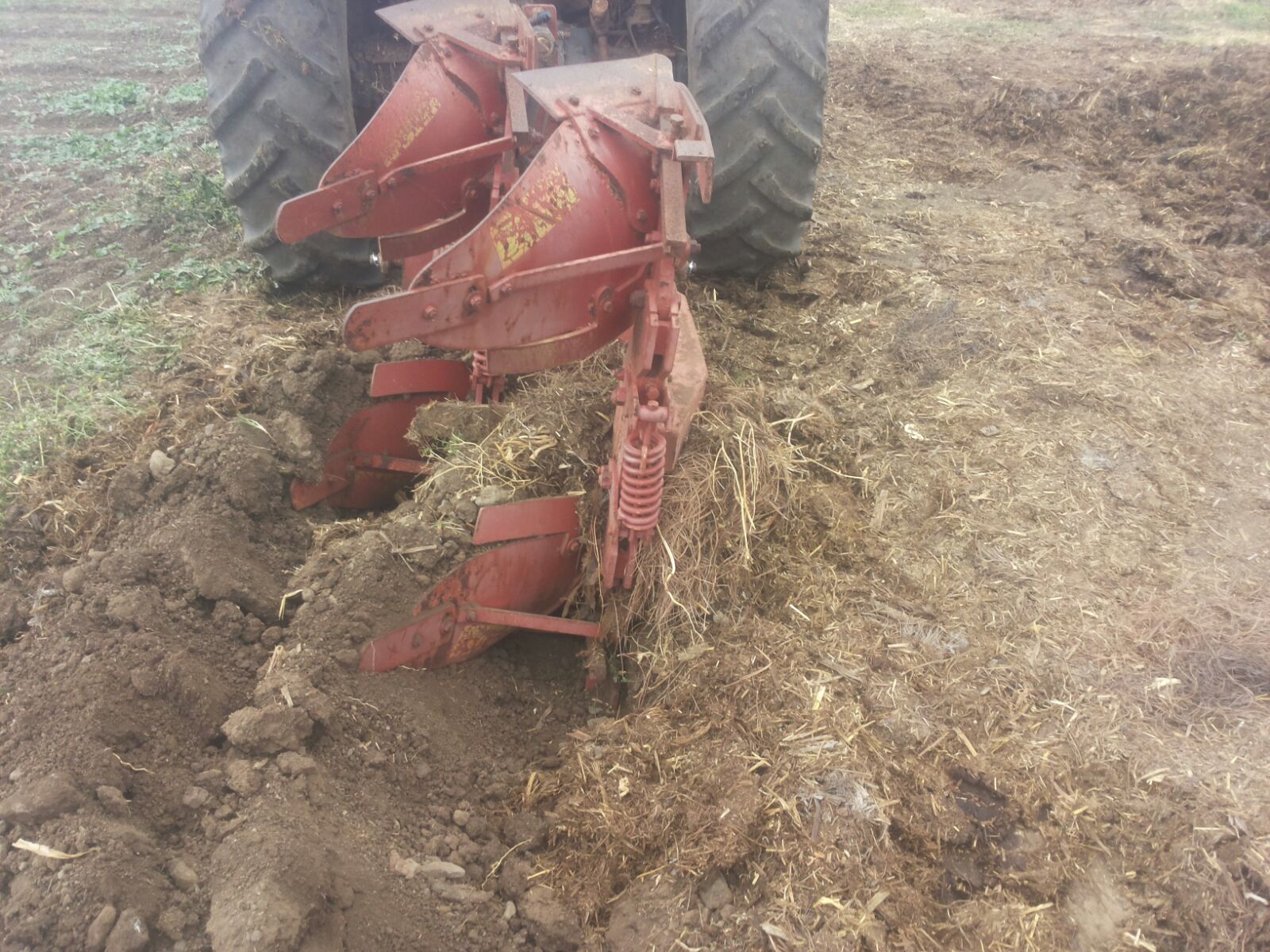

Re: Vertedera abierta o cerrada
si labras como la primera foto solo haces cuartillas y socavones ,lo mas importante de 1 apeo es saber ajustarlo a la labor .veo gente que lleva las vertederas a plomo y no están hechas para trabajar a plomo .yo a simple vista antes de embasurar me gusta meter los topos embasurar y después dependiendo lo ayudo con las gradas de discos o 2 pasadas cruzadas de vertedera la primera a la mitad y despacito .
