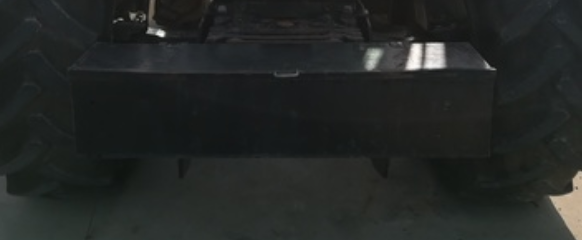

Me quiero hacer un cajón delantero para el tractor. Me parece una buena idea. Seran bien recibidos los consejos en cuanto a dimensiones, peso, forma, enganche delantero, suspensión si la necesita, después de los contrapesos o sin ellos...

Llevo idea de hacer un gancho por debajo para tirones en atascadas, y un enganche al frente para maniobrar con remolques o cualquier otro apero por la nave de frente

Y sobre esa base de cajón poder acoplar una plataforma de tramex para llevar algún saco de semilla cuando voy con la sembradora a hacer alguna parcela pequeña de esas de 2 o tres hectáreas entre lo de la sembradora y la plataforma delantera

Es un Deutz

Como este

Y no llevo suspension

totalmente desmontable con 2 tornillos. chapa de 10mm. Va encajado en el soporte de las pesas como las demás y luego dos tensores. NO se mueve por muchas piedras gordas qeu le tires porque va a presión. Cada cajón tiene 50 cm de ancho x 40 de largo y pesa 55 kgs. Tenía pensado haberles puesto tapa, pero estorbaba para llevar cajas de herbicida o piedras de más de 50 kgs o leña y así se ha quedado
