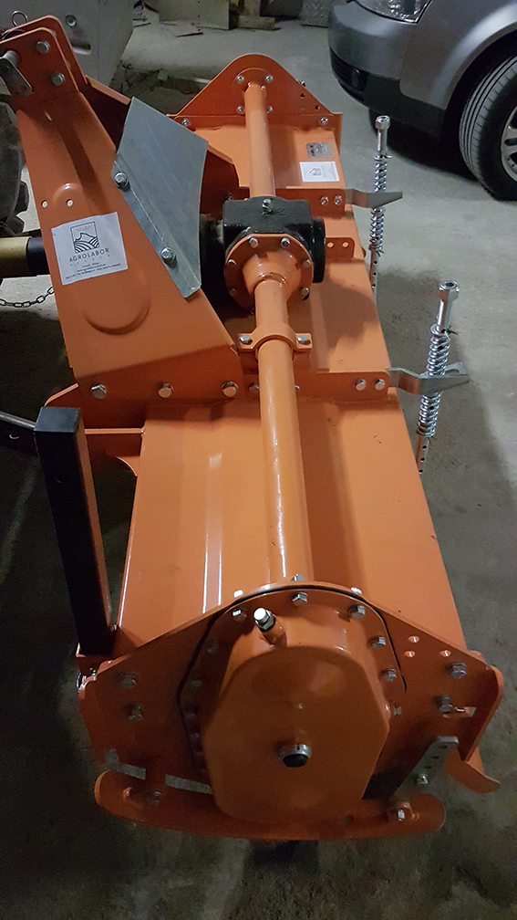

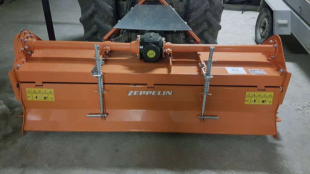

hoy he comprado el zeppelin, pues valorando lo que voy a trabajar con el, no me parece mal rotavator, y al final han sido 2.050 euros, que lo veo un precio bastante bueno, para un rotavator de piñones, y que es italiano, espero no equivocarme con la compra, el tiempo lo dira, tambien tengo que decir que trae dos muelles traseros, por que resulta que en internet usan la misma foto para unos pocos modelos.
