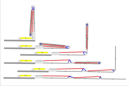

Re: Colocar Bombín en Sulfatadora Aguirre 800L
Esto es un calculo aproximado para tres tramos.
Yo te recomiendo que vendas tu maquina y te compres una de segunda mano con el mecanismo incorporado.
Tambien puedes optar por comprar los brazos por separado.
Conozco a dos hermanos,que se han hecho los suyos de dos tramos solamente, teniendo muy buenas herramientas y sabiendo lo que hacen y yo creo que si tuviesen que volver los comprarian de segunda mano.
[attachment=0]BRAZOS5-1.jpg[/attachment
Ese sistema de pliegue va condenado al fracaso si o si, o usas el sistema de Aguirre que baja dos tramos de una y otro después o usas el de z que baja un tramo y dos después, pero ese sistema en tres tantos individuales y todos en el mismo sentido el segundo eje casca al primer pliegue le pides que trabaje bien en la segunda plegada y todavía tiene que hacer una tercera.
Cómo te han dicho para mi tienes tres opciones: o lo mandas a dar el herbicida que al final haciendo cuentas es lo mejor, o compras unas barras que te va a salir más caro el remedio que la enfermedad o cambias de sulfatadora que tan poco como mil euros no digo pero por 2-3mil euros hay aparatos aceptables
