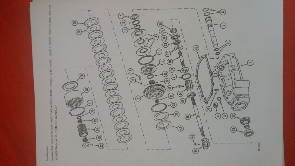

Por cierto saque unos despiece de CNHparts para darselos al mecánico si supiera ponia una foto

Le e pasado el plano al mecánico haber que opina y sino e pensado que alomejor llevando el eje de transmisión a un Tornero lo mismo puedo poner alguna pieza que se pueda poner y quitar o algo así para que el eje transmita el movimiento a las ruedas de alante con el puesto y si lo quito no lo transmita,ya se que es una chapuza y además me tendría que bajar a ponerla y quitarla cada vez que pudiera la d.t pero que os parece esa solución?
Re: Doble tracción case 1056 xl
Os adjunto el despiece ,haber que te parece valentin
- Os adjunto el despiece
- 20180307_091319_opt1.jpg (86.8 KiB) Visto 2486 veces
Nilap_82 escribió:Le e pasado el plano al mecánico haber que opina y sino e pensado que alomejor llevando el eje de transmisión a un Tornero lo mismo puedo poner alguna pieza que se pueda poner y quitar o algo así para que el eje transmita el movimiento a las ruedas de alante con el puesto y si lo quito no lo transmita,ya se que es una chapuza y además me tendría que bajar a ponerla y quitarla cada vez que pudiera la d.t pero que os parece esa solución?
Estas de broma?
- Mensajes: 5597
Nilap_82 escribió:Os adjunto el despiece ,haber que te parece valentin
Pues opino que desmontar del tractor la pieza 1 lo puedes hacer tu mismo y luego con ayuda del mecanico desmontais el embrague y cambias los sellos que no valen ninguna fortuna y ya te olvidas del problema de por vida.....y dejate de inventos y chapuzas que eso ademas de incomodo es peligroso,aparte que aunque hagas un casquillo de quita y pon no seras capaz de desconectar la traccion porque cuando esta conectada el eje siempre esta en tension,es como intentar desconectar uns toma de fuerza de un apero estando este en carga....imposible
