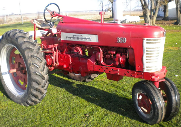

FARMALL 350
Row-crop
Motor : Continental 3.2 L de 4 cilind. - diesel
Motor: Continental 2.9 L de 4 cilind. - gasolina
Potencia diesel: 38 hp
Potencia gasolina: 39 hp
RPM: 1750
Capacidad combustible diesel: 68.1 litros
Capacidad combustible gasolina: 64.3 litros
Transmisión: 5+1 (4 - 6.1 - 8.4 - 10.6 - 25.9) atrás: 5 km/h
neumáticos delanteros: 5.50-16
neumáticos traseros: 11.00x38 // 13.6x38
distancia ejes: 2340 mm
longitud: 3450 mm
ancho: 2100 mm
altura al volante: 1960 mm
distancia al suelo: 480 mm
vía delantera: 20/42 cm
vía trasera: 121 a 236 cm
Peso diesel: 2433 kg
Peso gasolina: 2418 kg
Farmall (IH)
Rock Island - Illinois
USA
1957/1958
