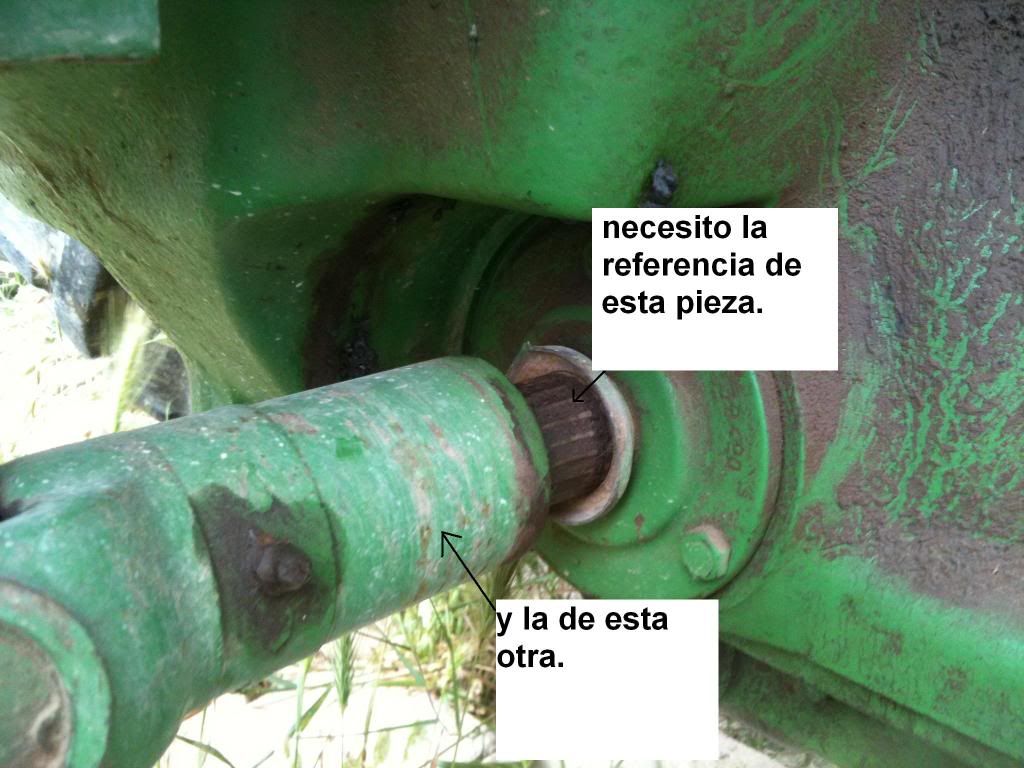

Adjunto esta imagen que esta tomada de un viejo jhon deere pero imaginemos que es el case mx 135. El caso es que hay holgura entre las piezas y necesito el numero de referencia de ambas para poder pedirlas al desguace, si alguien fuera tan amable de decirme las referencias de las mismas se lo agradeceria o indicarme donde puedo comprar un manual de taller para ver las referencias del despiece. Muchas gracias de antemano y un saludo
aqui la imagen ilustrativa del jhon deere

Re: Problema eje caja de cambios DT case mx 135
buenas rodstell, ya vi este hilo, y ahora vi tu m.p y veo tu pregunta, pues lo mejor es que pases de libros, yo el mio lo pedi en el repuesto case de cordoba y me virlaron 40 €, pero mejor estra en la pagina
hola, muchas gracias opitazr, la holgura proviene justo de la parte de atras del nudo cardan hacia el eje de la caja de cambios(si miramos el diagrama seria la pieza nº 5 pero el caso es que en el diagrama la pieza parece un macho y en el case es como la foto del jonh deere una hembra) y la otra, es el eje que sale del interior de la caja de cambios. Te agradeceria si me pudieses enviar las referencias de las piezas. Intentare registrarme en la pagina que me enviaste.muchas gracias, un saludo
rodstell, la que puse antes no es la que tu me comentas, mire la pagina por lo alto y no me di cuenta que era el cardan de la direccion.
te paso esta, que si es la que estas buscando, pero te aconsejo que entres en la pagina, pues estan todos los modelos case y encuentras hasta la mas minima pieza.
