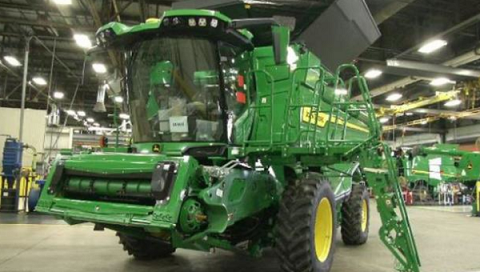

La primera cosechadora JD X9 producida en serie se fabricó en la planta de East Moline en Estados Unidos.
Hubo alegría cuando la estación de televisión local se mudó recientemente a la ciudad de East Moline.
TV 6 News pudo informar sobre la primera cosechadora X9 producida en serie en John Deere Harvester Works, donde el nuevo modelo de cosechadora significa 200 trabajos adicionales en relación con el lanzamiento de la nueva cosechadora grande de John Deere, que según John Deere aumenta la capacidad significativamente en comparación con el modelo superior anterior y, al mismo tiempo, se vuelve mucho más avanzado.
Se espera que John Deere envíe una de las máquinas a una estancia de verano en Dinamarca, donde realizará una demostración. Inicialmente, se informó a los clientes interesados de que la máquina se podrá comprar para el otoño de 2022.

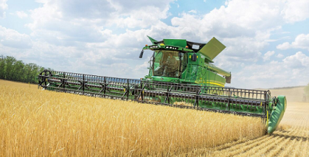

John Deere proporciona actualizaciones a las cosechadoras de la Serie S para 2022
Las cosechadoras John Deere Serie S solicitadas antes de la temporada 2022 pueden equiparse con varias opciones adicionales. Estas opciones garantizan una mayor seguridad y eficiencia de las máquinas.
Automation Activation 4.0 con Generation 4 Machine Sync y AutoPath se pueden instalar de fábrica antes de 2022 como una opción. AutoPath utiliza líneas de guía anteriores, como las establecidas durante la siembra, para el seguimiento automático y manos libres de las hileras durante la cosecha. Si el ancho de la sembradora y la cosechadora coinciden, no es necesario contar más filas al cosechar, pero los pasillos de trabajo se conectan perfectamente.
Para una mejor visibilidad en condiciones de oscuridad, las cosechadoras de la serie 2022 S se pueden equipar opcionalmente con el paquete de luces LED introducido anteriormente en la serie X. El paquete incluye luces adicionales orientadas hacia adelante, así como puntos LED en el tanque de grano, el motor y las áreas de servicio y en el sinfín de descarga.
Para picar paja aún más fina, es posible un picador de paja con cuchillas adicionales. La paja picada más fina es más fácil de manipular durante el cultivo de rastrojo y se descompone más rápido en el suelo. Para facilitar el engrase de los mandos finales de la cosechadora, se pueden proporcionar de forma opcional líneas de engrase ampliadas.
En la actualización de 2022, John Deere también ofrece algunas innovaciones en el campo de los implementos. La novedad más importante para nuestra región es un cabezal de maíz de 8 hileras que se cierra y cierra. Otra novedad son los cabezales HD, que ahora también se pueden equipar con una hoja flexible. Los cabezales HDF constan de 3 partes, las 2 partes exteriores se pueden mover hacia arriba y hacia abajo hasta 45 ° para un seguimiento óptimo del suelo en campos irregulares. La hoja flexible asegura un seguimiento adicional del terreno y menos pérdidas. Con el auge de cultivos como la soja, estas barras de corte también se están volviendo más interesantes.

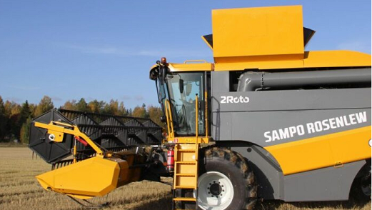

M&M (Mahindra & Mahindra)
M&M aumenta su participación en el fabricante de cosechadoras con sede en Finlandia Sampo Rosenlew Oy al 100%
La escala de Mahindra en tractores y la experiencia de Sampo en cosechadoras permiten a ambas compañías ofrecer una cartera de productos más amplia para abordar las necesidades de los agricultores en varios países.
Mahindra & Mahindra ha aumentado su participación en su fabricante de cosechadoras con sede en Finlandia Sampo Rosenlew Oy al 100 %con la adquisición de acciones residuales por más de Rs 35 crore.
En diciembre de 2020, la compañía aumentó su participación en el fabricante de cosechadoras Sampo Rosenlew Oy al 79,13 % con la adquisición de 1.050 acciones adicionales por Rs 31,15 crore.
Mahindra & Mahindra celebró un acuerdo de compra de acciones de ejercicio de opción para adquirir 1.317 acciones de capital de Sampo Rosenlew Oy, de conformidad con el ejercicio de una opción de compra por parte de ella sobre el otro accionista de Sampo. Posteriormente, la participación accionaria y los consiguientes derechos de voto de M&M en Sampo aumentarían del 79,13 % al 100 %del capital social de Sampo y se convertiría en una subsidiaria de propiedad total de la compañía.
La contraprestación se pagará en efectivo y las 1.317 acciones de sampo se están adquiriendo a un precio de 3.333 euros por acción que suman 43.89.561 euros (Rs 35,57 crore), según la presentación.
Sampo es conocida por sus cosechadoras de tamaño mediano en mercados, incluidos Europa y el norte de África. También es un socio de empresa conjunta de M&M para cosechadoras en Argelia.
Sampo se centrará conjuntamente en el negocio de cosechadoras y cosechadoras especializadas en Asia, África, los países de la Unión Económica Euroasiática y América Latina.
La escala de Mahindra en tractores y la experiencia de Sampo en cosechadoras permiten a ambas compañías ofrecer una cartera de productos más amplia para abordar las necesidades de los agricultores en varios países. Sampo registró una facturación de 52 millones de euros en el año fiscal finalizado el 31 de marzo de 2022.
Mahindra Group disfruta de una posición de liderazgo en equipos agrícolas, vehículos utilitarios, tecnología de la información y servicios financieros en la India y es la compañía de tractores más grande del mundo por volumen. Tiene una fuerte presencia en energía renovable, agricultura, logística, hospitalidad y bienes raíces.
(La historia se basa en un comunicado de prensa hecho por Mahindra & Mahindra).

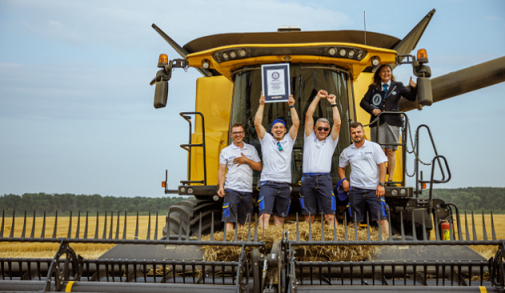

New Holland CR8.90 Revelation en Rumania cosechó 403.64 toneladas de trigo en 8 horas
Rumania ha tenido una cosecha récord. El importador rumano de tecnología New Holland AgroConcept Romania estableció un récord que entró en el Libro Guinness de los Récords. Con la cosechadora New Holland CR8.90 Relevation, se cosecharon 403,64 toneladas de trigo en 8 horas.
La cosecha récord tuvo lugar el 4 de julio de 2022. El récord se logró con la cosechadora de la serie New Holland CR8.90 Revelation (con tecnología Twin Rotor) con un adaptador de cosechadora MacDon FD140 con un ancho de trabajo de 12,2 metros.
El evento contó con la presencia de un jurado del Libro Guinness de los Récords y cuatro observadores independientes. "Nuestro deseo era demostrar el rendimiento de esta cosechadora adecuada para las granjas rumanas, así como sus características técnicas. Queríamos hacerlo en condiciones locales, conocidas por los agricultores rumanos, en suelo rumano y con el equipo de AgroConcept", dijo Florin Marin, Director Técnico de AgroConcept. A la cosecha récord también asistieron representantes de la marca New Holland. Los preparativos tomaron un año.
El récord de cosecha de trigo con la cosechadora New Holland CR8.90 Revelation se estableció en Șindrilița, Găneasa, condado de Ilfov, en la granja Geo & Costi Agrostar SRL, propiedad del agricultor Gheorghe Preda.
La extracción de grano de la trilladora New Holland CR8.90 Revelation fue proporcionada por dos tractores New Holland T8.410 y New Holland T7.315 HD con vehículos de transbordo de 30 m³
https://youtu.be/QhVehjoTaU0
Detalles de la cosecha con la trilladora New Holland CR8.90 Revelation:
Cantidad total de trigo cosechado en 8 horas: 403,64 toneladas
Superficie cosechada = 65,68 ha
Variedad de trigo = Glosa – Categoría ecológica C2
Capacidad máxima = 57,5 t/hora
Capacidad media = 50,45 t/h
Pérdidas medidas en varias etapas durante el día = máximo 0,5 %
Consumo de combustible = 1.91 l/t
Condiciones climáticas = aprox. 35⁰C con nubes
21-7-22--M.Jedlička
Foto = AgroConcept

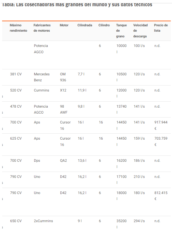

Cosechadoras XXL = Estas son las más grandes del mundo
Las cosechadoras son los reyes de la tecnología de cosecha. Mostramos a los gigantes trilladores más grandes del mundo de fabricantes de maquinaria agrícola. Esto es sorprendente: el título está asegurado por una marca desconocida.
Las cosechadoras son los reyes de la tecnología de cosecha. Las cosechadoras más grandes del mundo no solo provienen de los principales fabricantes de maquinaria agrícola New Holland, Case IH, John Deere, Fendt, Massey Ferguson y Claas. Se superan entre sí con especificaciones técnicas de rendimiento. Datos como la potencia del motor, el volumen del tanque de grano y el rendimiento de sobrecarga están a la vanguardia cuando se trata de comparar a los gigantes trilladores. Pero también hay marcas bastante desconocidas que juegan un papel más importante en otros países o en todo el mundo. Hemos rastreado las cosechadoras más grandes del mundo de fabricantes individuales.
¿Cuáles son las cosechadoras más grandes del mundo?
Las cosechadoras más grandes del mundo se basan en el volumen del tanque de grano y no en la potencia del motor. Para los ingenieros, es un desafío acumular hasta 20 m³ y más en las cosechadoras. Especificación: La máquina no debe ser significativamente más ancha. Enumeramos las cosechadoras más grandes del mundo. Cada fabricante está representado con un modelo. Esto también coloca a los modelos más pequeños de otros fabricantes en la lista de los 10 primeros.
Cosechadora finlandesa Sampo-Rosenlew - 10º puesto
Las cosechadoras más grandes del fabricante finlandés de maquinaria agrícola Sampo-Rosenlew pertenecen a la serie Comia. Al igual que algunas cosechadoras Claas, la Comia 24 funciona con el sistema de trilla híbrido y combina el tambor de trilla con dos rotores. 300 CV es suministrado por el motor de 6 cilindros de AGCO Power. Sampo Rosenlew construyó las cosechadoras de la serie W para John Deere de 2012 a 2019. En Alemania, las cosechadoras de Sampo Rosenlew son vendidas por la interessengemein-schaft Süddeutscher Landmaschinen-& Motorgeräte Fachbetriebe e.G. ILAFA https://www.sampo-maehdrescher.com.

New Holland CR 10.90 – 6º puesto
New Holland estableció un récord mundial en 2014 con su modelo superior CR 10.90 y cosechó más de 797 toneladas de trigo en 8 horas. Esto corresponde a una capacidad de trilla de 99 t/h. IM CR 10.90 trilla dos rotores con un diámetro de 56 cm. Al igual que el Case IH Axial Flow, el tanque de grano de la cosechadora CR tiene capacidad para 14.500 l. La potencia máxima de 700 CV es proporcionada por un motor FPT y utiliza 16 l de 16 cilindros. New Holland establece un precio de lista del equivalente a 896.000 euros para el CR 10,90 como máquinas con ruedas en el mercado estadounidense.

John Deere X9 1100 – 4º puesto
John Deere rompe todos sus límites de rendimiento anteriores con la cosechadora X9. Se prometen 100 t / h como rendimiento druso, es decir, un camión de 18 toneladas cada nueve minutos. El tanque de grano tiene capacidad para 16.200 l. El tubo de sobrecarga persigue 186 l/s en el remolque. Es el terror de los esquiadores de descenso y la cosechadora de serie más grande que John Deere haya construido. E incluso de lo contrario, el dispositivo extremo verde no escatima en superlativos: unidad de corte más ancha, mayor rendimiento, tecnología más inteligente. En comparación con la serie S de John Deere, el X9 tiene dos rotores. El motor DPS entrega 700 CV de potencia máxima, que solo obtiene de seis cilindros. Siempre en la carretera en Alemania con chasis de orugas, el X9 de 32 toneladas permanece por debajo de un ancho de transporte de 3,50 m.
