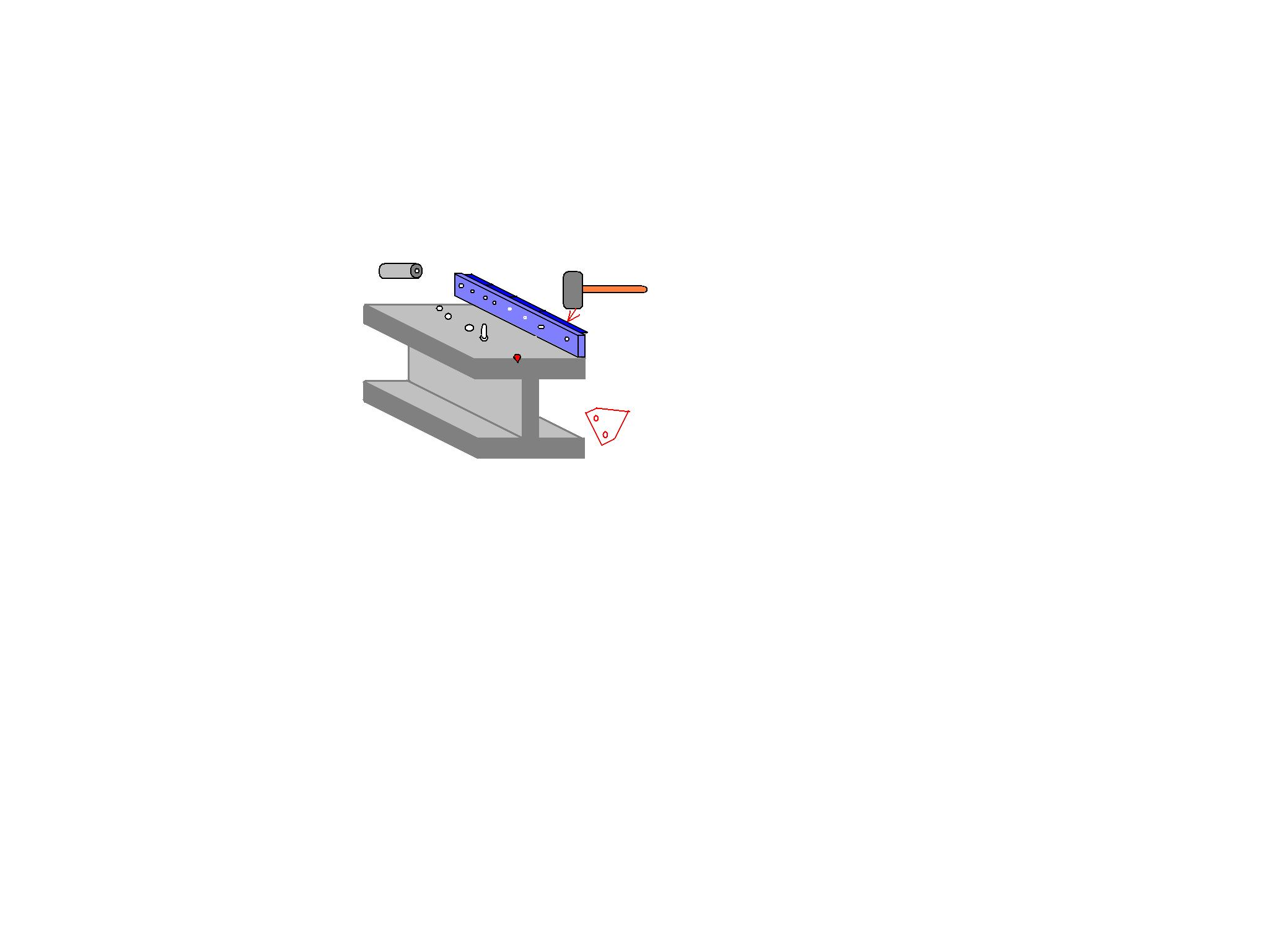

tu pones la pletina del corte apoyada en un vivo de una viga H y le das con el martillo y corta los remaches ,lo mejor es poner la viga en tus rodillas la pletina para ti y las cuchillas por fuera del vivo ,asi lo hacia yo ,luego si le haces unos taladros iguales a la viga a modo plantilla metes la cabeza del remache ala viga metes la cuchilla y con un burlón con un taladro lo remachadas en redondo ,,los taladros tienen que ser como gota sebo .
