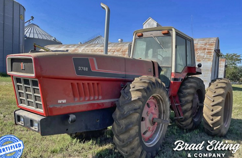

Durante algunos años, los ingenieros de Harvester habían estado explorando un diseño que combinaría la mitad trasera de uno de sus tractores 2WD con otra combinación de caja de cambios / eje en la parte delantera, con una broca flexible entre los dos. Sería un 4WD a tiempo completo con ruedas de igual tamaño similares a otros modelos, pero con un giro. Su idea era que si ponías el controlador en la mitad trasera en lugar de en el medio, funcionaría mejor en una operación de cultivo en hileras. El conductor estaría más cerca del extremo trasero y podría ver lo que estaba sucediendo en el nivel de enganche / 3 puntos. No se podía hacer eso en un 4WD tradicional de forma cuadrada.
El 3388 y el 3588 acoplaron la mitad trasera de un 1086 con un marco largo y un capó que albergaba el motor, el tanque de combustible y un eje delantero de Kimco, una rama de Komatsu, que se estaba asociando con IH en ese momento. El 3388 obtuvo su potencia de un DT436B turboalimentado, y el 3588 del DT466B turboalimentado.
Foto = Brad Elting & Company
El objetivo del Proyecto TX-160 era crear un tractor 4WD de tamaño mediano que funcionara mejor para los agricultores de cultivos en hileras. Este vive en Columbus, Nebraska, con lo que creemos que son 2,747 horas originales. El primer propietario falleció hace 30 años y no ha sido tocado desde entonces. Se vendió el 19 de octubre de 2022 por $ 18,000.
Después de algunas discusiones y prototipos, esto es a lo que llegaron = el tractor de aspecto más extraño jamás construido.

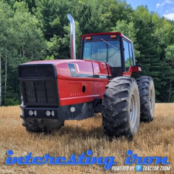

EL 3788
Foto = IH
El 3788 fue el tractor de cubierta para la Guía del comprador de Harvester de 1980.
El 3788 fue anunciado un año después. Era el más grande de la alineación, y usaba la mitad posterior del 1586 en lugar del 1086. Los ingenieros subieron un poco la mecha en el DT466B, por lo que hizo 170 CV de TDF.
Otra cosa que era diferente en el 3788 era la transmisión. Con el 1586, la transmisión era de 12 velocidades, los dos hermanos menores eran de 16 velocidades, y no tenía la velocidad máxima para viajes por carretera. Además, algunos agricultores sentían que el espacio estaba demasiado separado, por lo que siempre estaban buscando aparejos.
A pesar de esa limitación, y siendo el modelo en producción durante la menor cantidad de tiempo (dos años, en comparación con tres para cada otro modelo), el 3788 seguía siendo el segundo más vendido de todos los tractores IH 2 + 2. La producción estaba en algún lugar en el rango de 2.500 unidades.
Foto = Iron Listing
Los osos hormigueros tenían un método único para entrar en el motor. La sección frontal de la capucha estaba esencialmente sobre rieles como los cajones en un cofre de herramientas en el taller. Se deslizó hacia adelante para permitir el acceso al motor. Era un buen diseño, pero tenías que acordarte de engancharlos cuando terminabas, hay una razón por la que ves que a algunos de estos tractores les faltan capós. Se deslizaron cuando el granjero olvidó prenderlo.

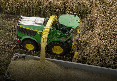

¿Qué significa realmente el trato de John Deere con Fusionware?
La ambición de John Deere de sumergir tanto sus productos como sus clientes en una matriz digital que abarca todo el mundo con información al alcance de todos aquellos que eligen participar, dio otro paso adelante recientemente con la noticia de un acuerdo con Fusionware.
Que la empresa está dispuesta a pasar de ser un simple constructor de tractores a un proveedor holístico de mecanización agrícola y su gestión no es ningún secreto, y esta integración, estamos seguros, lleva adelante el plan.
Claridad requerida
Sin embargo, lo que implica y lo que significa para el agricultor promedio es un poco más opaco, y la declaración conjunta puede presentar un desafío para los clientes que podrían estar fuera del círculo encantado de expertos digitales para quienes la comprensión de los asuntos informáticos es más natural.
Primero, podríamos abordar la cuestión de quién o qué es Fusionware. La compañía se describe a sí misma como "una plataforma líder de cadena de suministro 'basada en la nube' de extremo a extremo".
La interfaz de Fusionware muestra todos los datos registrados en la cadena de suministro
Muchos podrían caer en este obstáculo principal, pero la perseverancia sugiere que es un programa, como solían llamarse, que abarca y registra todo lo que le sucede a un producto a medida que pasa del campo al estante, en la industria alimentaria de todos modos.
Esta conclusión está respaldada por la mención de que es una API, que, como confirma una pequeña investigación, significa Interfaz de programación de aplicaciones, una porción de magia que permite que varios programas informáticos se lleven bien y se comuniquen entre sí.
Propósito de Fusionware
El resultado es que, por lo que se puede ver, los agricultores equipados con un dispositivo en el que se instala Fusionware pueden comprobar qué travesuras envuelven sus tractores sin entrar en el centro de operaciones de John Deere para hacerlo.
En otras palabras, es otra aplicación mediante la cual se puede monitorear la actividad de la máquina, así como cualquier otra información que se almacene en la base de datos de John Deere, incluidos los datos de agricultura de precisión.
Los datos de agricultura de precisión pueden ser registrados y gestionados por Fusionware junto con los registros y el estado del tractor
Pero, ¿por qué esta capa adicional de computación? Parece que Fusionware se extiende a lo largo de la cadena de suministro, por lo que un agricultor que lo usa puede vincularlo a otros sistemas que son relevantes para su operación, como el de una fábrica de piensos o un silo de grano.
Esto, si la comprensión de uno es correcta, es el núcleo del desarrollo y bien puede tener potencial para los agricultores si finalmente llega a Irlanda.
La oportunidad de tener todos los datos de negocios agrícolas agrupados en un solo lugar y accesibles a través de cualquier dispositivo, ya sea una PC, tableta o teléfono móvil, puede ser bienvenida por los productores más grandes, pero habría sido mucho más fácil si John Deere lo hubiera dicho.

Un nuevo nivel de rendimiento de John Deere = cosechadora de forraje 9700i
A finales de septiembre y octubre, se llevaron a cabo las pruebas de la cosechadora de forraje autopropulsada John Deere 9700i. La alta eficiencia de la máquina está garantizada por un motor de 18 litros y accionamiento HarvestMotion Plus.
El modelo 9700i fue particularmente de interés para los propietarios de granjas ganaderas, que incluyeron alta potencia, ergonomía y operación conveniente entre las ventajas de la cosechadora de forraje.
La máquina saldrá a la venta en 2023, pero cuatro granjas polacas ya han tenido la oportunidad de conocer sus capacidades y confrontarlas con sus propias expectativas. Entre el 28 de septiembre y el 5 de octubre, el equipo de John Deere visitó dos granjas ganaderas y dos especializadas en el corte de maíz para biogás como parte de una demostración de la cosechadora de forraje 9700i con un Kemper 490 Plus agregado de 9 m. (en seis tambores de corte grandes). ¿Qué llamó más la atención de los agricultores?
Impresionante rendimiento y combustión
Todo, por supuesto, depende del rendimiento, pero incluso a bajo (25 toneladas por ha) la máquina alcanzó un rendimiento de 180 t / h. Con rendimientos más altos (40-45 toneladas por ha), ya ha alcanzado más de 250 t / h.
"En el campo donde cortamos maíz en biogás, por lo que el corte tuvo que ser bastante corto, porque a 4 mm, y cuyo rendimiento está dentro de las 45 toneladas por ha, obtuvimos una capacidad de 250-260 t/h. Durante las pruebas, cortamos más de 18 ha, y el consumo de diesel se mantuvo en el nivel de 28.5 l por ha de maíz cortado. Fue un resultado realmente bueno, dice Paweł Kamiński, especialista en ventas de productos de John Deere.
Detrás del rendimiento del 9700i hay un nuevo motor de 18 litros y 6 cilindros que no requiere líquido de escape diesel (DEF). Gracias a la tecnología de limpieza de gases de escape utilizada, cumple con las últimas normas europeas de emisiones Stage V, gracias a las cuales solo puede funcionar con combustible diesel.
Además, gracias a la tecnología HarvestMotion PlusTM, el par se ha incrementado significativamente. Se genera más potencia a bajas velocidades del motor. ¿Efecto? La potencia de la cosechadora de forraje es de hasta 825 hp.
– En una de las fincas se trataba de maíz más débil cultivado en tierras de clase V-VI, que daban un rendimiento de 25 t. Después de un turno de 10 horas, cortamos casi 33 ha con una velocidad de trabajo de 7 a 10 km / h. Obtuvimos un buen resultado no solo en términos de rendimiento, sino también de la combustión en sí: salió por debajo de 15 l / ha. Y convirtiendo en una tonelada de material segado, esta combustión bruta ascendió a 0,59 l. Este es un resultado real después de un día de trabajo en el campo, a los ojos de los agricultores muy competitivos, comenta Paweł Kamiński.
Los agricultores que vieron la cosechadora de forraje John Deere en acción y tuvieron una comparación con las máquinas utilizadas hasta ahora enfatizaron que su potencia y ergonomía general son sorprendentes. Después de solo un día, resultó que su campo podría tener un potencial mucho mayor y, por lo tanto, en última instancia, generar mayores ganancias.
Corte y calidad de la alimentación bajo control
Durante las demostraciones, se apreció una molienda de grano muy precisa.
– El modelo 9700i está equipado con una trituradora de granos JD XStream KPTM con rodillos Dura Line XCUT, es decir, aquellos que trituran el grano en varios elementos, pero también violan adicionalmente la estructura de las plantas cosechadas. Además, el canal de flujo másico tiene un revestimiento moderno hecho en tecnología Dura Line, son extremadamente resistentes al desgaste. John Deere garantiza para estos componentes 3000 horas de funcionamiento del motor o 5 años de funcionamiento, explica Paweł Kamiński.
Sin embargo, lo más impresionante fue la solución HarvestLab 3000 y el sistema AutoLOC. Este último le permite ajustar automáticamente el corte.
– Con una masa más seca, corta más corta, con una más húmeda a una altura más alta. El sistema AutoLOC mejora la densidad de masa adecuada en la pila de ensilaje hasta en 20-30 kg por m³. Como saben, menos aire en la pila significa un apisonamiento más preciso y, por lo tanto, una mejor calidad del material para el ganado, explica Paweł Kamiński.
HarvestLab es una de las soluciones de agricultura de precisión ya conocidas de otras máquinas John Deere. Sin embargo, resultó que para los agricultores, la opción de integrarlo con la cosechadora de forraje 9700i es un éxito. Gracias a HarvestLab 3000 conseguimos un análisis fiable de los nutrientes del material recogido. Los participantes de las ferias de otoño, además de recibir mapas de rendimiento, también fueron un esquema del área segada, que incluía información sobre el contenido: fibras detergentes ácidas y neutras (ADF y NDF), almidón, azúcar, impurezas (las llamadas cenizas).
− Una de las granjas ganaderas que visitamos tiene casi 4.000 cabezas de ganado bajo su cuidado. Como señaló su propietario, con tal cantidad de animales, la función inteligente HarvestLab™ 3000 es un apoyo invaluable en el sistema de alimentación TMR. La información detallada sobre la calidad del cultivo le permite planificar mucho mejor la dosis nutricional – dice Paweł Kamiński.
Además, el sensor HarvestLab es una comodidad universal en el trabajo del agricultor.
– Cuando la cosechadora de forraje no funciona, después de la temporada, basta con desmontar el sensor y conectarlo a la computadora portátil con la ayuda del conjunto apropiado. Gracias a esto, incluso podemos tomar medidas todos los días y controlar la calidad del ensilaje, sugiere Paweł Kamiński.
Trabajo cómodo significa trabajo eficiente
La última característica, aunque no menos importante, de la cosechadora de forraje, a la que los operadores llamaron la atención, fue una cabina cómoda. Se enfatizó el buen silencio y el arreglo bien pensado. La comodidad general fue influenciada por m.in asiento con suspensión neumática, amplitud, pantallas táctiles prácticas, menús intuitivos. Todo esto, en el contexto del avance tecnológico de la máquina, puede considerarse detalles, pero en última instancia afecta el enfoque y la vigilancia del operador durante muchas horas de trabajo.
