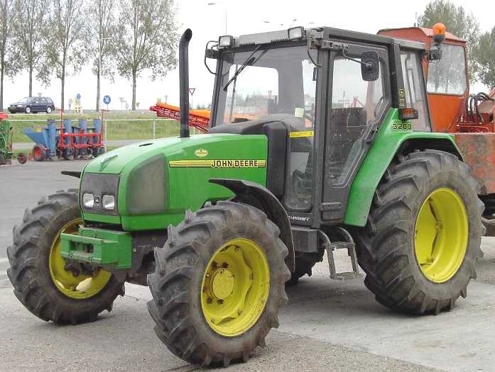

Bueno pues como dije he pintado el capuchon de arriba de verde oscuro para que haga juego con el color negro de la cabina , aqui una foto del antes y el despues , claramente el tractor va mas discreto con el capuchon verde , la quite hoy por la tarde antes de ir a picar ramas con la desbrozadora , por lo visto incluso en invierno hay que pedir permiso para quemar ramas y paso de dar explicaciones sobre lo que quemo o no .

Re: John Deere
el de arriba es un renault,un 3400 o algo asi.nunca vi ninguno,pero en la france alguno vendieron.algo mejor que los zetor de la 2000 si serian.

Re: John Deere
aberselo pintado verde john deere , que te quedaria mejor

Re: John Deere
si , puede ser no tenia botes sobrantes de la ultima vez que pinte el tractor y lo pinte de verde carruaje para ver como quedaba con el bastidor negro de la cabina todo en conjunto aun estoy indeciso si lo dejare asi ..mejor que antes esta con el capuchon ese amarillo que se veia a kilometros.

Re: John Deere
RENAULT,Lophez escribió:que es esto?? un renault o un massey pintado de verde???

Re: John Deere
Lophez yo tengo uno igual que este pero en amarillo, estos son renault pintados de verde el mio concretamente es un renault ceres 85 con motor john deere 4045 DRT.Lophez escribió:que es esto?? un renault o un massey pintado de verde???
