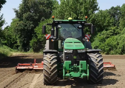

En el trabajo con = una grada rotativa Maschio Gaspardo Toro Rapido de 7 m de ancho de trabajo.
IMPRESIONES
Las imponentes dimensiones no dejan lugar a primeras impresiones positivas con respecto al manejo y la dirección. Pero con el volante en la mano hay que cambiar de opinión. En primer lugar, el agarre y la distribución del peso deben ser recompensados en un tractor con una distancia entre ejes de más de tres metros y con un sistema de suspensión de rueda independiente (ILS) para maximizar la transferencia de potencia al suelo para cada rueda individual. Y esto ciertamente vale la pena.
La distribución del peso específico es 55:45. Luego, cuando te das cuenta de que el auto se dirige en un pañuelo, comprendes que la nariz larga, el motor 9.0 y los 400 HP entregados ciertamente no afectan la maniobrabilidad que puede clasificarse como una categoría de potencia inferior.
Es importante subrayar esto precisamente por la conformidad de las parcelas italianas que aumentan drásticamente los tiempos muertos de trabajo a diferencia de otros países europeos. El motor y la transmisión John Deere funcionan juntos en diferentes modos según la tarea del tractor y lo que más prefiera el operador; con el Efficiency Manager se puede sacar el máximo partido a la máquina con un trabajo constante que además ahorra dinero.
El operador preestablece la velocidad de trabajo y el motor a una velocidad óptima, de modo que el EM pueda aumentar una relación reduciendo automáticamente la apertura del acelerador o cambiando una marcha bajo carga para hacer frente a condiciones más difíciles. Este sistema puede ser manejado con velocidad variable gracias al acelerador por parte del operador, incluso si con equipo y trabajo pesado en la TDF la gestión de las reducciones no es adecuada para el esfuerzo de la máquina.
Con las 23 marchas, sin embargo, es posible encontrar la velocidad correcta a un régimen adecuado del motor, gracias a las numerosas relaciones de hasta 16 km/h. La gestión de todo ello, motor y transmisión, así como de visualización y funcionalidad, es bastante sencilla incluso para aquellos que no utilizan habitualmente la marca John Deere.
El consumo es normal, con un nivel instantáneo de 65 l/h en un proceso de preparación del suelo a 4,5 km/h, en séptima marcha y con el motor a 1.770-1.800 rpm. Tanto la visibilidad delantera como la trasera son buenas, a pesar de que el capó es bastante largo, las ruedas delanteras se pueden manejar perfectamente.

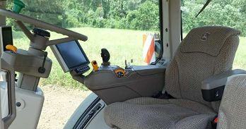

CABINA
Amplio y espacioso, no más de 300 HP como el 8R, para una cabina que reúne todos los controles (radio, funciones de clima, incluidas las luces) dentro del tablero a la derecha del operador, todo al alcance de la mano. Los únicos controles fuera del reposabrazos están colocados en la columna de dirección, incluido, por supuesto, el inversor.
Este último también se replica en la pantalla en la columna delantera derecha para ver los principales parámetros de la máquina, como rpm y relación, velocidad establecida, rpm de la toma de fuerza, temperaturas del líquido y niveles de fluido. En total hay 4 montantes, para tener una visibilidad de 360° y la posibilidad de duplicar gracias a una segunda pantalla con la extensión de monitor Gen 4, para poder mostrar más funciones al mismo tiempo.
