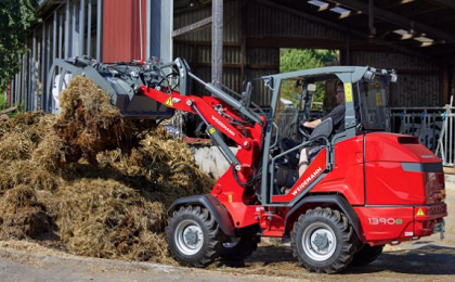

Weidemann 1390e con batería de iones de litio = el todoterreno se electrifica
Las ventajas de trabajar con máquinas eléctricas ya han demostrado su eficacia en el mercado. Con una máquina electrónica, las condiciones de trabajo para el conductor y su entorno y, posiblemente, también el bienestar de los animales, son significativamente mejores. Al prevenir específicamente las emisiones de CO2, el ruido y las partículas de hollín, las tareas laborales en todos los espacios interiores y exteriores se pueden realizar de forma muy agradable, pero con el rendimiento habitual.
Los costes de energía de funcionamiento son significativamente mayores para una máquina diésel que para una máquina eléctrica. Los mayores costes de adquisición de la máquina electrónica se amortizan con el tiempo y, por tanto, representan una inversión más económica durante todo el período de uso. Además, muchos países cuentan ahora con programas de financiación para la reducción de CO 2 , de modo que se puedan tener en cuenta los mayores costes de adquisición. Se obtienen beneficios económicos adicionales en relación con el equipo fotovoltaico propio. La eMachine también destaca en comparación con las máquinas diésel por su menor mantenimiento, ya que no es necesario cambiar el aceite del motor ni los filtros, ni tampoco limpiar el radiador.
La nueva Weidemann 1390e de Weidemann tiene un peso operativo de 2.700 a 3.200 kg , según el equipamiento. La carga de vuelco de una máquina nivelada con cuchara oscila entre 1.670 y 2.280 kg . Puede elegir entre el techo protector del conductor, el probado techo protector plegable y la cabina. El cargador eléctrico ofrece al cliente muchas funciones nuevas y opciones para equipos individuales y trabajo según las necesidades. A continuación se ofrece una descripción general de las funciones básicas =
La batería de iones de litio de 96 V está disponible en tres niveles de potencia, de modo que los tiempos de funcionamiento de la eMachine se pueden adaptar de manera óptima a las necesidades operativas: 14,1 kWh de serie, 18 kWh y 28 kWh como variante están disponibles opcionalmente . Esto significa que es posible un tiempo de funcionamiento de hasta 5,3 horas .
Se instala de serie un cargador a bordo de 3 kW . Opcionalmente, se puede seleccionar un segundo cargador de a bordo con una potencia de 3 kW para aumentar la potencia de carga a 6 kW , lo que es adecuado para conseguir un tiempo de carga rápido. En el mejor de los casos puede ser 1,8 horas ( del 20 al 80% ).
El freno de estacionamiento eléctrico con funciones Auto-Hold y Hill-Hold garantiza la máxima seguridad y un nivel muy alto de confort durante cada proceso de conducción y parada. El sistema de frenos también recupera energía mediante la llamada recuperación, lo que prolonga aún más el tiempo de funcionamiento.
El sistema de gestión de batería (BMS) integrado permite un funcionamiento seguro y eficiente, ya que, por ejemplo, se controla constantemente la temperatura de la batería y se excluye categóricamente la carga profunda.
La carga se realiza a través de una trampilla de carga central de fácil acceso situada en la parte trasera de la máquina. Detrás hay un enchufe, un interruptor de activación y un indicador del estado de carga. La caja de control integrada en el cable de carga controla constantemente el proceso de carga y, en combinación con el BMS, garantiza una carga segura y eficiente de la máquina.
El cable de carga (enchufe tipo 2) se puede combinar con diferentes enchufes: 230 V Schuko , 230 V CEE , 400 V/16 A o enchufe tipo 2 con Wallbox (más otros adaptadores de enchufe). En general, el sistema de carga flexible de Weidemann ofrece un proceso de carga eficiente y seguro y es muy compatible con diversas infraestructuras locales.
En la máquina se utilizan dos motores eléctricos separados (potencia según ECE R085) = uno para el accionamiento ( 33,1 kW ) y otro para el accionamiento hidráulico de trabajo ( 21,2 kW ). Gracias a esto, se reduce el consumo eléctrico, ya que sólo se requiere energía cuando realmente se necesita. El motor eléctrico que acciona la máquina también proporciona un arranque dinámico y potente.
Los acoplamientos hidráulicos de cara plana incorporados estándar son fáciles de limpiar y garantizan una menor contaminación de todo el sistema hidráulico. No se producen fugas al conectar las mangueras hidráulicas, por lo que las manos, la máquina, los accesorios y el suelo permanecen limpios. Con los acoplamientos hidráulicos de cara plana, los accesorios también se pueden conectar bajo presión, lo que ahorra tiempo. Todos los tipos de acoplamientos están montados en el mismo mamparo para facilitar el acceso.
Weidemann ofrece para todas las máquinas la cinemática adecuada al tamaño de máquina correspondiente. La Weidemann 1390e incluye de serie la cinemática P con una altura de elevación de 3 metros, que convence por su guiado paralelo preciso en todo el rango de elevación. Además, está disponible opcionalmente una versión más larga de la cinemática P, que aumenta la altura de elevación en 20 cm . Además, como opción está disponible la cinemática PZ con una altura de elevación de 3,2 metros , lo que representa una combinación de cinemática P y cinemática Z. Permite conseguir una importante potencia de elevación y desgarro y, al mismo tiempo, tiene un guiado paralelo fino.
La cabina de la Weidemann 1390e con diseño de 4 postes y luneta trasera panorámica ofrece muy buena visibilidad panorámica y mucho espacio en esta clase de tamaño. Están disponibles puertas de una o dos piezas con ventanas que se abren y ventilación por huecos.
La calefacción de la cabina es particularmente importante para una máquina electrónica, ya que consume un gran consumo de energía y minimiza el tiempo de funcionamiento de la máquina cuando está en uso. El concepto de calefacción de Weidemann permite llevar el calor exactamente donde se necesita = las ventanillas delanteras y traseras con calefacción eléctrica garantizan una visibilidad óptima en todas las condiciones climáticas, y la calefacción opcional del techo proporciona un calor agradable que irradia desde arriba hacia el conductor.
"Con el modelo Weidemann 1390e , hemos electrificado el Weidemann Hoftrac más grande y, por tanto, más potente, lo que supone una importante incorporación a nuestra cartera de productos de cero emisiones. En los campos de la agricultura y la cría de caballos, esta máquina versátil maneja fácilmente poblaciones de animales medianas y grandes. Esta clase de tamaño también es ideal para su uso en empresas, hoteles, municipios y servicios de invierno. Además, las opciones de equipamiento con distintos accesorios hacen que la máquina sea muy flexible en su uso", afirma el director de ventas Bernd Apfelbeck.
https://youtu.be/2LnvHMdy-n0
Con tres modelos electrificados, dos cargadoras de ruedas compactas Weidemann 1190e y Weidemann 1390e y una cargadora telescópica compacta Weidemann T4512e, la gama Weidemann ofrece una buena variedad de máquinas de trabajo que cubren diferentes clases de tamaño (pesos operativos, alturas de trabajo, cargas de vuelco), por ejemplo como así como tiempos de funcionamiento y carga orientados a la aplicación (diferentes tamaños de batería y capacidades de cargador).
