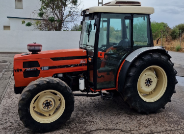

SAME 80 Explorer v Sp II DT
motor = Same 1000.4A1 de 4 cilindros
desplazamiento = 4000 cc
potencia = 80 hp (59 kW)
par = 278 Nm
transmisión = 20+20
inversor = sincro
velocidad máxima = 40 km hora
eje delantero = SLH
frenos = discos h.
frenos delanteros = si
freno remolque = opc.
caudal del sistema = 43+21
dirección = asistida
fuerza de elevación = 2.944 kgs
nº de válvulas estándar = 2
tdf independiente = 540 - 1000
neumáticos delanteros = 300/70R20
neumáticos traseros = 420/70R24
altura total = 1350 mm
ancho total mínimo/máximo = 1915 / 2070 mm
longitud total = 3.895 mm
peso vacío = 2.560 kg

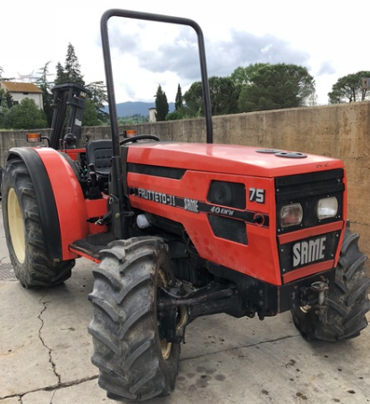

SAME Golden 75 V. ST
motor = Same 1000.4A de 4 cilindros
potencia = 75 hp (55 kW)
par = 262 Nm
transmisión = 16+8
inversor = sincro
velocidad máxima = 30 km hora
frenos = discos h.
frenos delanteros = no
freno remolque = no
caudal del sistema = 35+19
fuerza de elevación = 2.600 kgs
tdf independiente = 540 - 540E
neumáticos delanteros = 6.50-16
neumáticos traseros = 380/70R24
altura total = 1236 mm
ancho total mínimo/máximo = 1063 / 1667 mm
longitud total = 3.150 mm
peso vacío = 1.950 kg

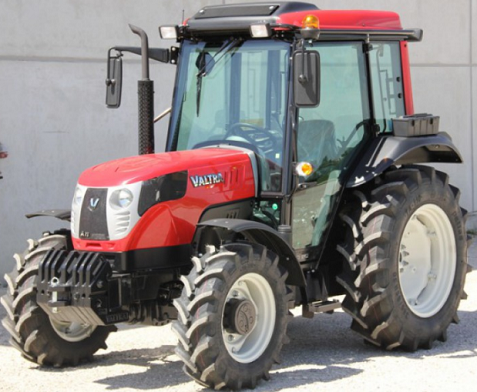

VALTRA A53 Compact
motor = Perkins 1103D-33 de 3 cilindros (105x127)
desplazamiento = 3300 cc
potencia nominal = 50 hp (37 kW)
par = 196 Nm / 1400 rpm
capacidad depósito de combustible = 74 litros
transmisión = 12+12 (sincronización inversa)
velocidades = de 0.8 a 34 km hora
TDF = 540 - 540E
caudal del sistema = 43 litros
bar = 195
fuerza de elevación = 2.100 kgs
hidráulico delantero = opcional
dirección = hidrostática
conexión DT = mecánica
nº de válvulas estándar = 2 DW
neumáticos delanteros = 280/70R-16
neumáticos traseros = 380/85R24
ancho total mínimo/máximo = 1495 / 1917 mm
longitud total = 4000 mm
ancho = 1810 mm
distancia entre ejes = 2030 mm
peso vacío sin cabina = 2.800 kg

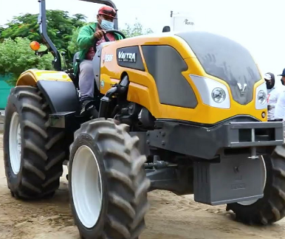

VALTRA A650 F
motor = Agco Power de 3 cilindros
potencia nominal = 70 hp a 2,400 rpm
par = 224 Nm
capacidad depósito de combustible = 79 litros
transmisión = 8+4 (12+ 8) (16+8) (12+12)
embrague = mecánico, con doble disco independiente
TDF = 540 -rpm
caudal del sistema = 40 litros
bar = 180
fuerza de elevación = 3.135 kgs
nº de válvulas estándar = 1 DW
neumáticos delanteros ST = 7.50X16 / DT = 8.00X18R
neumáticos traseros = 14.9X24 / 14.9R28
vía trasera = 920-1399 mm
plataforma con arco de seguridad
