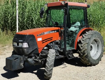

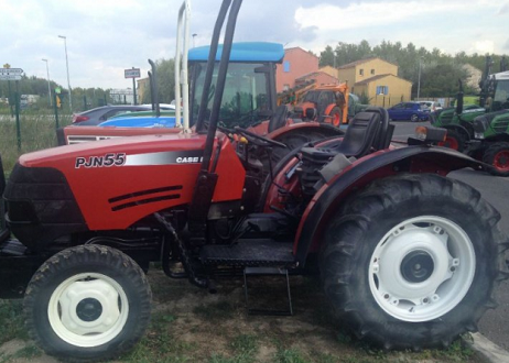

- Mensajes: 42050
CASE IH PJN 65
motor = SLH de 4 cilindros
desplazamiento = 4000
potencia = 65 hp (48 kW)
par = 250 Nm
transmisión = 12+12 syncro/Der
velocidad máxima = 30 km hora
caudal del sistema = 20/40
dirección = asistida
fuerza de elevación = 2.400 kgs
nº de válvulas estándar = 1 SE + 1 DE
tdf independiente = 540 - 540E
neumáticos delanteros = 7.50R16
neumáticos traseros = 14,9R28
altura total = 1370 / 2376 mm
ancho total mínimo/máximo = 1182 / 2043 mm
longitud total = 3,850 mm
peso vacío = 2.245 kg

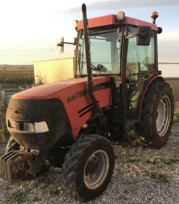

- Mensajes: 42050
CASE IH PJV 75
potencia = 75 hp (55 kW)
par = 276 Nm
neumáticos traseros = 13,6R28
altura total = 1278 / 2378 mm
ancho total mínimo/máximo = 1066 / 1684 mm
peso vacío = 2.170 kg

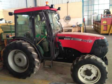

- Mensajes: 42050

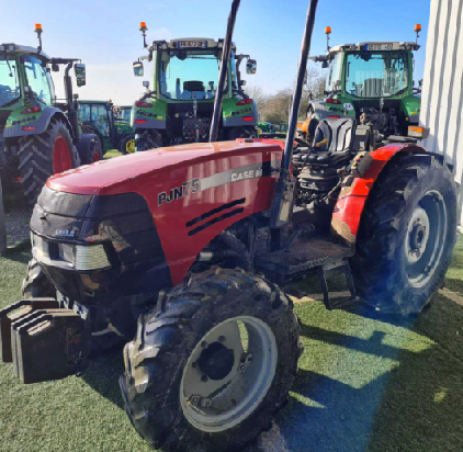

CASE IH PJN 75
par = 276 Nm
neumáticos delanteros = 7.50-16
altura total = 1370/ 2376 mm
