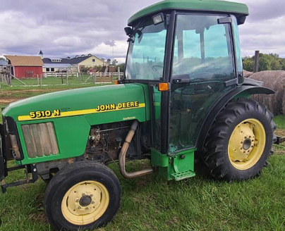

JOHN DEERE 5510 - ST- cab.
motor = JD CD4.039T de 4 cilindros (107x110)
cilindrada = 3920 cc
potencia = 80 cv (59 kW)
velocidad nominal = 2300 rpm
par = 314 Nm a 1.500 rpm
tubo de escape = vertical
cabina original
asiento = confort
aire acondicionado = opc
transmisión Power Shift = 24/24
velocidades de 0.5 a 40 km hora
transmisión Power Shuttle = = 24/24
velocidades de 1.5 a 30 km hora
capacidad depósito combustible = 72 litros
frenos = disco en aceite
tdf = 540 - 540E rpm
caudal = 59.6 litros
bar = 200
capacidad máxima de elevación = 2.400 kg
nº de válvulas estándar = 2 DE
neumáticos delanteros = 7.50-16
neumáticos traseros = 480/70R30
círculo giro = 7 m
longitud = 3300 mm
ancho = 1910 mm
altura = 2410 mm
distancia entre ejes = 2230 mm
peso = 2.900 kg
