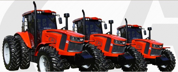

ZanelloArgentino, se puede saber que marca es ese tractor rojo?
Y si sabes alguna de sus características.
Gracias por adelantado.

bueno este tractor es marca AGRINAR y sus caracteristicas son :
MOTOR : FPT Fiat Nef6
POTENCIA : 191 cv ,189 hp a 2300 rpm
CILINDRADA : 6.70 litros
PAR. MAXIMO : 700 Nm a 1400 rpm
RESERVA DE TORQUE: 25 %
PESO : 8800 kg
ENFRIAMIENTO : por agua (radiador)
EMBRAGUE : seco,doble disco
CAJA DE CAMBIO : sincronisada tipo ZF con 12 marchas de avance y 5 de retroceso
EJE DELANTERO : limited slip(ZF-carrado)
BARRA DE TIRO : de servicio pesado
RODADO : DELANTEROS :16.9por28 y 14.9por28 TRASEROS :24.5por32 y 18.4por38 dual .
CAPACIDADES : tanque de combustible 420 lt.
ACEITE DE MOTOR : 19 lt.
TRANSMICION Y SIST. HIDRAULICO : 55 LT.
VELOCIDADES : 1ra maxima 3,29 km y 6ta maxima 36 km
ESPERO QUE LES GUSTE , SON DATOS SACADOS DE LA PAGINA WEB DE AGRINAR .
ESTE ES MAS VIEJITO
ESTE ES EL MODELO ANTERIOR UN POCO MAS ANTIGUO.
