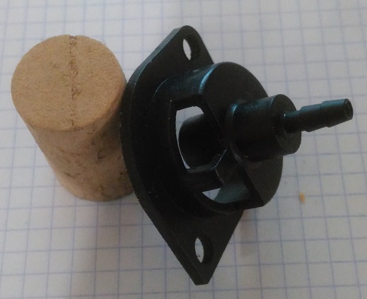

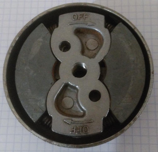

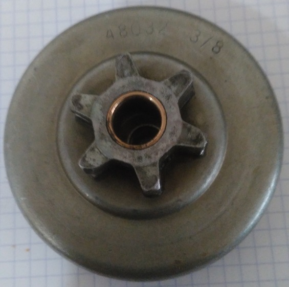

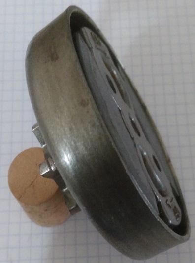

Hola de nuevo:
Voy a intentar lo de las fotos por primera vez. Cruzo los dedos
- IMG_20171226_115919.jpg (50.44 KiB) Visto 891 veces
- IMG_20171226_115937.jpg (72.11 KiB) Visto 891 veces
- IMG_20171226_120003.jpg (163.24 KiB) Visto 891 veces
Re: Motosierras
Añado dos fotos más:
- IMG_20171226_114819.jpg (51.42 KiB) Visto 889 veces
- IMG_20171226_115829_2.jpg (65.5 KiB) Visto 889 veces

https://www.google.es/search?q=embrague ... ld9x-yYnOM:
si no lo encuentras,mira que te monten solo en muelle del embrague,la campana no parece muy mala.

la marca poulan,monta ese embrague.

Hola:
Tal y como dices la campana parece estar bien, yo creo que el embrague también. Si el síntoma de estar mal tenía que ser que patinase, no lo hacía. Por ello no es esta la parte del embrague que me preocupa. Lo que creo que está mal es el piñón de arrastre, ya que tiene un desgaste de unas 3 o 4 décimas y lo que es peor el diente de arrastre ha marcado también en la parte del fondo entre dientes.
He comprado un par de cadenas nuevas y me da miedo que si las monto en este piñón las estropee. Por lo que creo la máquina ha funcionado durante un tiempo con falta de aceite en la cadena lo cual supongo que ha causado el problema.
Por otro lado como es la única máquina que he tenido y no tengo experiencia a la hora de valorar su estado, quizás me estoy preocupando por un problema sin importancia.
En cualquier caso lo que creo que puede estar mal es la bomba del aceite (está en una de las fotos) al limpiarla me pareció que el agujero de entrada del aceite a la bamba estaba obstruido. Como me pensaba inicialmente que era solo un chicle, quise pasar un alambre cruzándola para asegurarme que el paso estaba libre y he notado que tiene algo que la obtura interiormente y me parece notar que es una tapeta empujada por un resorte. Como no se puede abrir me gustaría encontrar otra bomba para comparar.
Saludos

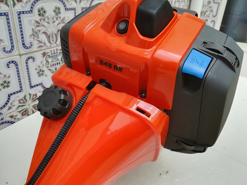

Bueno...pues al final, he comprado la Husqvarna 545rx por 600 euros cabales, más el 21% de iva. Total, 726 euros. He podido comprar la 555 pero la he visto exageradísima de grande, y pesada. Eso sí,...no veas que cacho tubo, y que cacho terminal (la parte donde se atornilla el artilugio de corte).
La 545rx eran 600 euros más iva, y la 555 700 euros más iva. La diferencia era poca, pero he visto la 555 muy grandísima y he desistido.
Viene con cabezal de hilo automático con rodamiento en la base, y estrella; aparte el tubo es más largo que el de la 555.
En fin, que en las fotos parece otra cosa, pero en persona he visto la grande,...muy grande, y creo que el modelo inferior se ajusta mejor a mis necesidades, y la hierba clásica que hay en el olivar.
De todas formas la 545rx tiene el tubo muy gordo también, y es exactamente igual que la 555 a excepción del motor que es más pequeño.
Está muy bien aislada de las vibraciones con muelles, y suena a pepino Husqvarna.
Creo que estoy conforme con la adquisición; total, si cuando me la ponga, voy a estar deseando quitarmela.

no te preocupes mucho por las marcas en el piñon,esas muescas,las hace la cadena aunque valla bañada en aceite.
monta la maquina,su aceite y gasolina-mezcla y mira si hecha aceite de engrase por su ranura,,la que va al orificio de la espada,si hecha,pues nada,a probarla.
mente,,buen aparato,ahora,que llueva para que hay hierba en todos lados.

Mentesa, no te vas a arrepentir, tienes máquina mas que de sobra, la otra es principalmente para forestal. Esa misma la tengo yo desde el 2.012 y encantado, ni un problema, bueno, miento, al segundo depósito no aceleraba, se le soltó el cable del acelerador del motor, se ve que lo habían montado mal, y hasta hoy. A mi en su día me salió en 600€ iva incluido, me pareció un chollo, compré motosierra en el lote y saqué muy buen precio, no era cliente y se portaron , de echo era la primera vez que entraba allí.mentesa_bastia escribió:Bueno...pues al final, he comprado la Husqvarna 545rx por 600 euros cabales, más el 21% de iva. Total, 726 euros. He podido comprar la 555 pero la he visto exageradísima de grande, y pesada. Eso sí,...no veas que cacho tubo, y que cacho terminal (la parte donde se atornilla el artilugio de corte).
