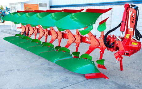

cual es mejor vertedera
- Mensajes: 529
- Registrado: 22 Feb 2005, 19:56
- Ubicación: Burgos
Re: cual es mejor vertedera
Si señor...a preparar los hierros Ivan
Nos podias poner un resumen de las diferencias que ves entre ese arado y el azul..tiro ,acabado del trabajo ,desgaste de piezas ,pesos...etc
Saludos
Saludos
- Mensajes: 4195
- Registrado: 10 Ene 2006, 01:23
- Ubicación: Spain
Pues hombre, el azul no ha trabajado como para ponerlo a examen...
Las piezas de desgaste esta claro que tienen una calidad superior en el azul, ha labrado unas 300 has sin cambiar ni un tornillo. Por otro lado, el kverneland cierra y abre la anchura variable cada vez que voltea. El lemken simplemente desplaza la viga al centro pero los cuerpos no se mueven. A la larga tiene que quitar muchos desgastes.
El acabado del trabajo, quizá sea más bonito el del kverneland, pero el lemken voltea más tierra y es capaz de igualar muy bien en laderas echando la tierra hacia arriba. Abre mucho más surco por lo que va mejor para ruedas anchas.
Sobre el peso, creo que la diferencia es poca, pesa quizá algo más el kverneland pero el lemken es un poco más largo, 5 centímetros más entre cuerpos. La primera reja va a la misma distancia.
Repuestos kverneland encuentras en cualquier herrero de pueblo, el lemken es más difícil y hasta ahora me toca comprar todo original, no encuentro nada pirata.
Bueno, creo que eso es todo. Un saludo.

Ivan, les has sustituido las ballestas o son originales los bombines hidráulicos, por aquí no he visto ninguno así.
- Mensajes: 4195
- Ubicación: Spain
En granit no las tenían, no se ahora... A ver si vuelvo a mirar.
Rober, los bombines son originales. En España he visto sólo otros dos con este sistema. Yo lo compre en Francia.
