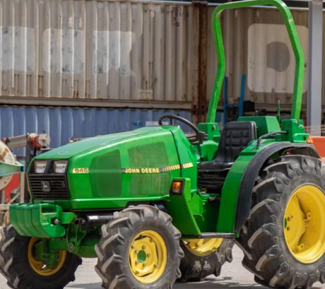

OHN DEERE 946 DT
motor = Perkins ke de 3 cilindros
cilindrada = 1496 cc
potencia = 30 cv (22 kW)
par motor máximo = 68 Nm
tubo escape = horizontal
transmisión = 12+4
velocidad máxima = 30 km hora
inversor = no
tdf = 540/ 1000
sistema hidráulico = abierto
caudal = 24 litros
capacidad máxima de elevación = 1.000 kg
nº válvulas estandard = 1
neumáticos delanteros = 7.00-12
neumáticos traseros = 12.4-20
altura = 2.060 mm
ancho mínimo / máximo = 1.165 - 1.373 mm
longitud total = 2.721 mm
peso = 1.080 kg
guardabarros delanteros = no
