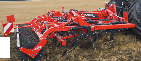

Re: Información sobre chisel ...Chisel rastrojero de maiz
Hola a todos, quiero comprar un chisel cultimer para rastrojo de maíz de regadío, cual me aconsejáis ?
Lenkem,Amazone,kuhn,Mándame, ectr???
[quote="Batiste"]Hola a todos, quiero comprar un chisel cultimer para rastrojo de maíz de regadío, cual me aconsejáis ?
Lenkem,Amazone,kuhn,Mándame, ectr???https://m.youtube.com/watch?v=dg0pe2hlgEY

Mejor una sembradora capaz de "tragar" ese rastrojo.
Arar menos para producir mas
