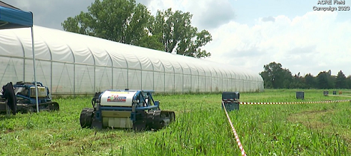

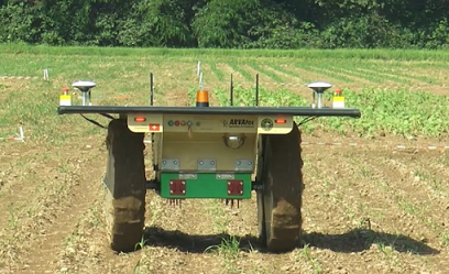

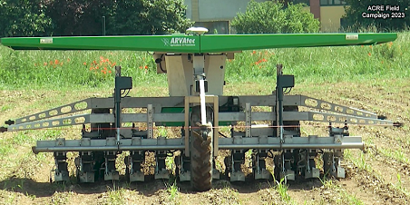

ACRE
Robots agrícolas en la carrera por la sostenibilidad
La segunda edición de ACRE (Agri-food Competition for Robot Evaluation), un concurso oficial dedicado a robots diseñados expresamente para desmalezar cultivos a campo abierto, tuvo lugar los días 25 y 26 de mayo en Cornaredo (MI), en la empresa agrícola experimental "Cascina Baciocca" de la Universidad de Milán.
ACRE está financiado por la Comisión Europea como parte del proyecto Horizon 2020 METRICS "con el objetivo principal de aumentar la difusión de robots y técnicas de inteligencia artificial en la agricultura. La competición está organizada en el lado italiano por AIRlab, el laboratorio de Inteligencia Artificial y Robótica del Politecnico di Milano y por el Departamento de Ciencias Agrícolas y Ambientales de la Universidad de Milán, con la colaboración de FederUnacoma y el Informatore Agrario.
Pruebas de campo de prototipos experimentales y conjunto de máquinas ya en producción.
El evento, que cuenta con la coordinación científica de los profesores Matteo Matteucci (PoliMi) y Davide Facchinetti (UniMi), contó con la participación de robots construidos tanto por start-ups conectadas de diferentes maneras al campo académico y que están desarrollando soluciones robóticas avanzadas, como por empresas ya capaces de ofrecer productos de ingeniería en el mercado. La competencia de Cornaredo involucró a empresas que operan en el mundo de la robótica y la mecanización agrícola, así como a agricultores "inteligentes" y fabricantes de equipos agrícolas.
Los protagonistas de esta edición de Acre son las operaciones relacionadas con el deshierbe.
Esta edición de ACRE se ha dedicado a las operaciones relacionadas con el deshierbe, dados los beneficios ambientales, sociales y económicos que los robots, incluso en versión de bajo costo, pueden aportar al proporcionar una alternativa al uso de productos químicos o, en cualquier caso, una reducción drástica en su uso, sin involucrar a ningún operador en este caso. De hecho, los robots se han aventurado en pruebas específicas como el reconocimiento con discriminación de malezas con respecto a los cultivos en el lugar, la capacidad de moverse de forma autónoma en el campo y finalmente en la realización del deshierbe real, y específicamente se trata de llevarlo a cabo a lo largo de la hilera cultivada y sin dañar los cultivos.
Como parte de la competencia, el rendimiento de los robots se evaluó de acuerdo con rigurosos criterios científicos, predefinidos por los organizadores, con el fin de medir el rendimiento de todos los participantes de una manera objetiva y repetible.
El objetivo principal de la iniciativa es acercar el mundo de la industria al de la investigación.
El objetivo principal de ACRE era acercar el mundo de la industria italiana de maquinaria agrícola al de los investigadores expertos en el campo de la robótica y la inteligencia artificial, también crear asociaciones sólidas que permitan en un futuro próximo llenar el vacío existente en términos de robótica agrícola entre las industrias europeas y estadounidenses y, de manera similar, entre la italiana y la de las diversas realidades europeas como Holanda y Francia. donde se celebró la primera edición el año pasado.
Precisamente con el objetivo de aumentar el interés de las empresas en la iniciativa, además de los cultivos ya utilizados en la edición francesa anterior, a saber, frijoles y maíz, este año también se consideró la acelga.
AIRLAB, MOONDINO, FARMDROID Y SLOPEHELPER
Moondino
Entre los medios experimentales puestos en marcha se encuentra el proyecto "Airlab" del Politecnico di Milano, un pequeño robot con un alto grado de autonomía, capaz de medir los parámetros del suelo y realizar estudios y mapeos locales, mientras que los trabajos agrícolas reales son aquellos que pueden ser realizados por "Moondino" producido por Arvatec, un robot para el deshierbe mecánico en arroz que funciona sin un operador a bordo, moviéndose tanto en suelo seco como sumergido. Es un modelo equipado con dos paneles fotovoltaicos que alimentan sus motores eléctricos, que utilizan el peso de sus ruedas dentadas para aplastar las malas hierbas.
Arvatec también propuso el modelo "Farmdroid", una sembradora autónoma a la que se pueden aplicar equipos mecánicos de deshierbe, mientras que una máquina multifuncional diseñada por la empresa eslovena Slopehelper es capaz de llevar a cabo el transporte y pequeños procesos en el huerto y el viñedo.
Los robots de la empresa Barbieri para cortar el césped.
En evidencia, en lo que respecta a cortar el césped y limpiar las zanjas, los dos modelos presentados por la empresa Barbieri (respectivamente con motor de combustión interna y motor eléctrico) que basados en una tecnología GPS-RTK son capaces de reproducir una ruta previamente establecida y operar de forma independiente en pendientes pronunciadas con ventajas también en términos de seguridad.

EKOBOT WEAI
El robot sueco de deshierbe Ekobot WEAI mostró sus habilidades de control de malezas en un cultivo de cebolla por segunda vez durante la Future Farming & Food Experience el 25 de mayo en Lelystad.
Sin embargo, no hubo mucha hierba presente en el evento Future Farming & Food Experience. Nuevo en comparación con el modelo Ekobot del año pasado son los dos sensores de radar (amarillos) en la parte delantera. Escanean el entorno en busca de personas, animales y otros obstáculos. Durante la demostración, la distancia de detección se estableció en 1,5 metros.
También es nueva la cámara en la parte superior del robot de deshierbe. Esto le permite a usted, como usuario, observar de forma remota la dirección en la que conduce el robot y así tener una idea de la presión de las malezas y el desarrollo del cultivo.
Elementos de azada propios.
También hubo noticias 'bajo el capó'. Además de mover brazos con herramientas intercambiables para eliminar las malas hierbas, por así decirlo, ahora también hay elementos de azada propios. Estos elementos cuelgan de un paralelogramo. Puedes usar las azadas para escarbar las malas hierbas entre las filas de cebollas. El control de malezas con los brazos va a un máximo de 0,54 km / h. Con los elementos de azada, la velocidad es de hasta 1,8 km/h. Se requiere un promontorio de al menos 2,5 m.
Baterías intercambiables
Ekobot WEAI actualmente obtiene su energía de dos baterías estándar intercambiables. Baterías que también encuentras en tractores y camiones. El vehículo en su conjunto requiere 1 kW de potencia. Con una carga de batería, puede trabajar de 9 a 10 horas, según el fabricante. Luego cambia ambas baterías por el segundo juego que suministró el fabricante Ekobot.
EKOBOT desarrolla un nuevo chasis.
La versión mostrada en Lelystad todavía utiliza un chasis del fabricante noruego de robots Saga Robotics. Sin embargo, Ekobot se está alejando de eso. La compañía desarrollará un nuevo chasis con una distancia al suelo variable de hasta 50 a 60 cm. La construcción actual con una distancia al suelo de 25 cm corre demasiado rápido contra sus límites cuando se conduce a través de pistas profundas. El futuro modelo también estará equipado con paneles solares. A partir de 2025, el robot WEAI también debe ser utilizable en cultivos distintos de las cebollas. Piensa en zanahorias y remolachas azucareras.
https://youtu.be/mfMPaq6NK1k
Ampliación de la producción de EKOBOTS
Hasta ahora, Ekobot ha construido cinco robots, tres de los cuales están arrendados en Suecia y dos de los cuales funcionan en los Países Bajos. El precio de venta actual es de 90.000 €. También puede arrendar el robot de deshierbe por 3.000 € por hectárea al año. Un robot puede mantener hasta 10 hectáreas libres de malezas.
En 2024, Ekobot quiere aumentar la capacidad de producción a 25 a 30 unidades. Según la compañía, ya hay más interesados en una lista de espera.

MERLO
Merlo presenta el Cingo M2023aE, un vehículo que se diferencia por completo de las gamas de manipuladores telescópicos del fabricante Cuneo.
El Cingo M600aE de Merlo es un transportador de orugas equipado con una propulsión totalmente eléctrica, equipado con componentes necesarios para la conducción autónoma.
De hecho, este vehículo es capaz de moverse de forma autónoma dentro de la fila y de girar solo para saltar de un carril a otro con total autonomía.
Las tres columnas del Cingo
Pero, ¿cómo hace el Cingo-robot todo por sí mismo? La respuesta está en los tres elementos clave de esta máquina = sensores de percepción ambiental de 360°, unidad inteligente para análisis de datos y control de trayectoria, y localización de alta precisión basada en tecnología RTK GPS.
La precisión del sistema de localización de menos de 10 cm permite al operador registrar un recorrido (cualquiera que sea la longitud) dentro del viñedo para que la máquina pueda volver a trazarlo para realizar procesos específicos.
El funcionamiento del equipo instalado, es decir, el atomizador, se realiza de forma autónoma siguiendo los puntos de inicio o finales previamente registrados junto con la ruta. Esto permite la máxima precisión reduciendo así el desperdicio.
Autoaplicación
El funcionamiento del equipo instalado, en este caso un atomizador, se realiza de forma autónoma siguiendo los puntos de partida o finales previamente registrados junto con la ruta. De esta manera, se consigue la máxima precisión, reduciendo así el desperdicio.
El software Cingo ha sido desarrollado para gestionar de una manera diferente la fase de trabajo dentro de la fila y la fase de maniobra en el promontorio.
En el interior, de hecho, el algoritmo que controla la trayectoria intenta mantener el vehículo equidistante de las filas y al mismo tiempo detiene la marcha y el funcionamiento del equipo en caso de que haya obstáculos (como personas) y luego reanuda el funcionamiento normal solo cuando se ha liberado el área frontal.
Durante la curvatura exterior, el algoritmo sigue la trayectoria del GPS y en el caso de que haya obstáculos, no procede con la parada temporal sino que evita el obstáculo buscando nuevos caminos para luego encontrar la trayectoria predefinida.
Carga automatizada
¿Y para cargar? Es posible incluir en la ruta la aproximación a una estación de carga adyacente al área de trabajo para acelerar la carga de la batería o un reabastecimiento de combustible para el barril del equipo.
Una solución interesante y también sin precedentes la del Cingo M600aE del Merlo lanzado en Enovitis en Campo 2023, que actualmente se encuentra en fase de prototipo de investigación y por esta razón aún no está disponible para el público.
